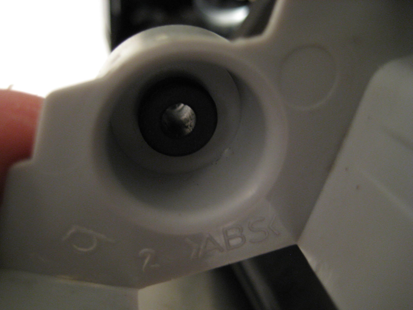

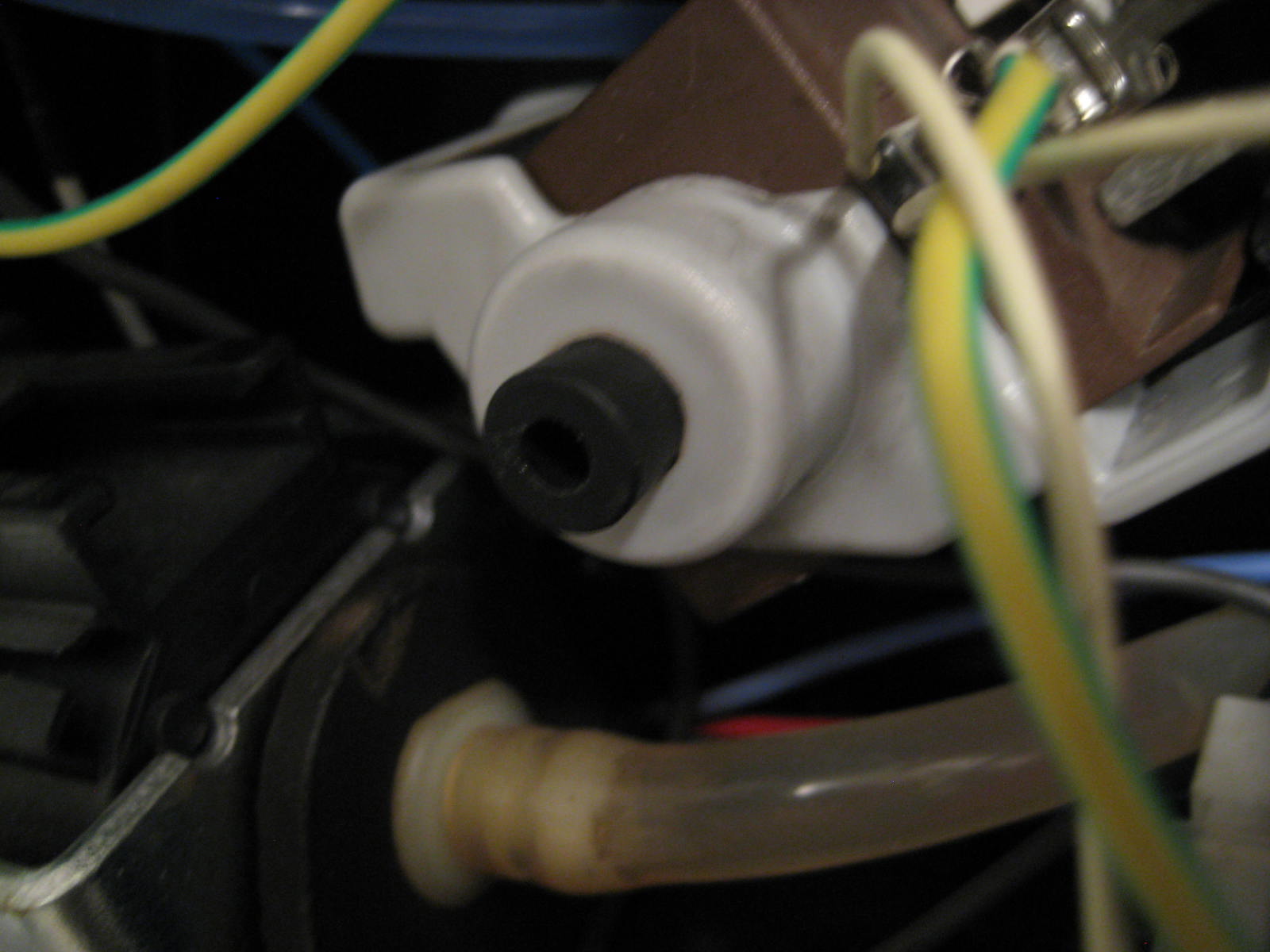

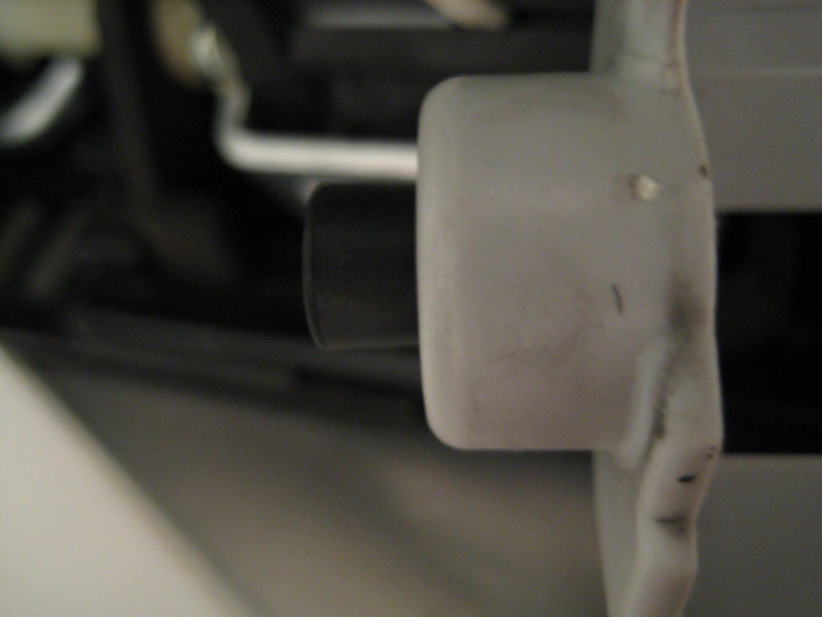

      es sieht auf dem 4. Bild so aus, als ob der schwarze Gumminippel
      falschrum montiert ist. Die lange Seite muss nach hinten raus schauen
      und nur das kurze Stück darf zur Kolbenstange schauen.

    • Hallo BS,
      ob der Nippel falsch rum montiert ist hatte ich auch schon überlegt. Aber er schreibt ja, dass die Maschine vorher 3 Jahre lang gut lief und ich kann mir nicht vorstellen, dass er den Nippel mal ausgewechselt hat.
      Oder etwa doch, Yello? Mach doch mal ein Foto von der anderen Seite der Magnetschalterhalterung- dann kann man besser sehen, ob der Nippel falsch rum drin ist. Der Nippel ist zumindest das einzig mögliche Bauteil, das das vollständige Einfahren der Kolbenstange blockiert.
      Kai
    • Ich bin etwas baff :huh: ....der Nippel ist bei mir genau andersherum, wie bei Kai. Das lange Teil ist nach innen und das kurze nach aussen. Und ich lege meine Hand auf die Bibel :saint: , dass ich den Nippel nie angerührt habe! (was ein Satz^^)
      Daher wundert es mich aber auch nicht, dass das Drainageventil nicht an der Innenseite der Wand fest verschraubt war, als ich vor ca. 2 Monaten die Brüheinheit wechselte.
      Auf jeden Fall werde ich den Nippel morgen herumdrehen, wenn die neuen Teile kommen und hoffe, es klappt dann.
      Das war der Schlüssel zum passenden Schlüsselloch :) ---> BIG THX an Euch zwei, Kai und BS !!

      Das vierte Foto von Dir war (obwohl unscharf und kaum zu
      erkennen) dann doch der ausschlaggebende Hinweis.
      Bilder sagen einfach oft mehr als viele Worte - und wenn
      der Fehler schon vorher da war, ist es natürlich auch
      schwer ihn mit ständiger Neu-Überprüfung der jetzt aktuell
      durchgeführten Tätigkeiten (die damit nichts zu tun haben)
      zu beseitigen.
