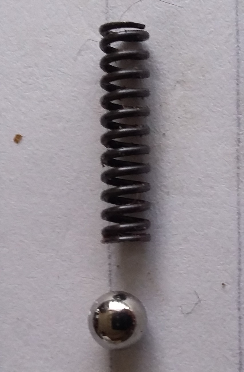

      Hallo, Ich habe gerade mit Hilfe ihre Gute Anleitungen ein Jura Ena 5 sauber gemacht.
      2 Probleme:
      Erstens habe ich zwei Unterteile gefunden zwischen der Kaffee. Ein feder (große 12,5 mm Durchmesser 3 mm) und ein Kugel Stahl 3,5 mm. (Siehe foto.)
      Ich kann leider nicht herausfinden wo sie hin gehören.
      Nach einbau das Mahlwerk fragt das program Kaffeebohnen zu fuhlen, aber der Mahlen funktioniert nicht.
      Kann jemand mir bitte sagen was die Ursache sein könnte?
      Im vorhaus dank
      Walter

    • Gutentag Michael,
      Herzlichen dank für dein Antwort
      wäre es so einfag gewesen.
      Unter den Mahlkegel habe ich schon drei Kugel und 3 feder zuruck montiert.
      Die Kugel und Feder wem ich gefunden habe, haben ein ganz andere große.
      Deswegen habe ich auch die Baumaße erwähnt.
      Also frage bleibt....
      Mfg.
      Walter

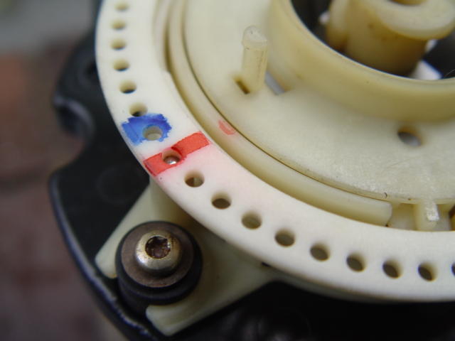

    • komtra.de/kaffeevollautomaten-…ein-rastung-mahlwerk.html
      Das werden diese Teile sein.
      Hier mal ein Bild davon in eingebautem Zustand hier aus dem Forum.
      Das Mahlwerk ist jetzt wahrscheinlich total verstellt und arbeitet deshalb nicht mehr.
      Bau erstmal die Kugel und die Feder wieder ein und justier das Mahlwerk nach den blauen Markierungen auf Werkseinstellung.

    • Herzlichen Dank Kai,
      Das war das Teil.
