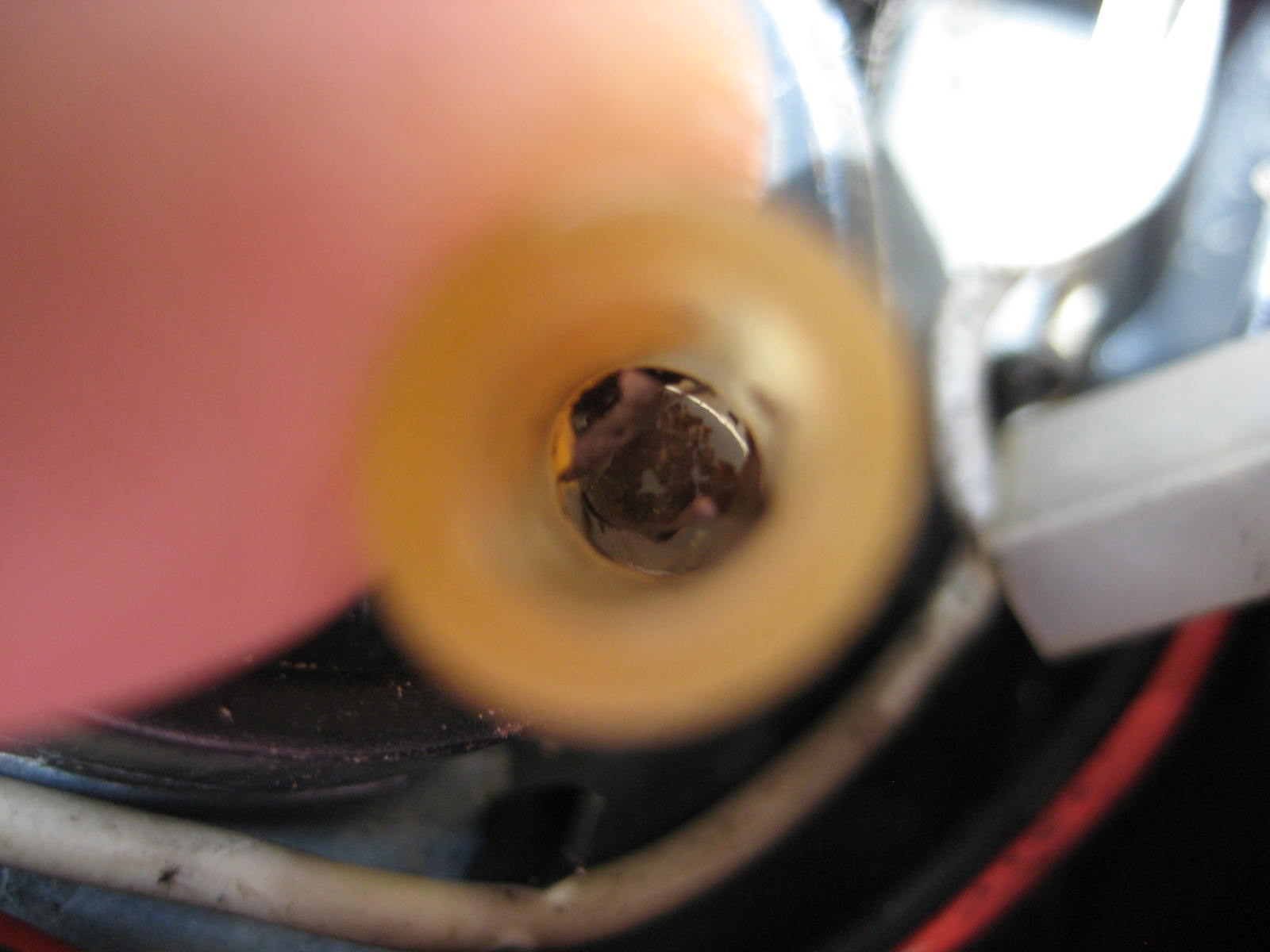

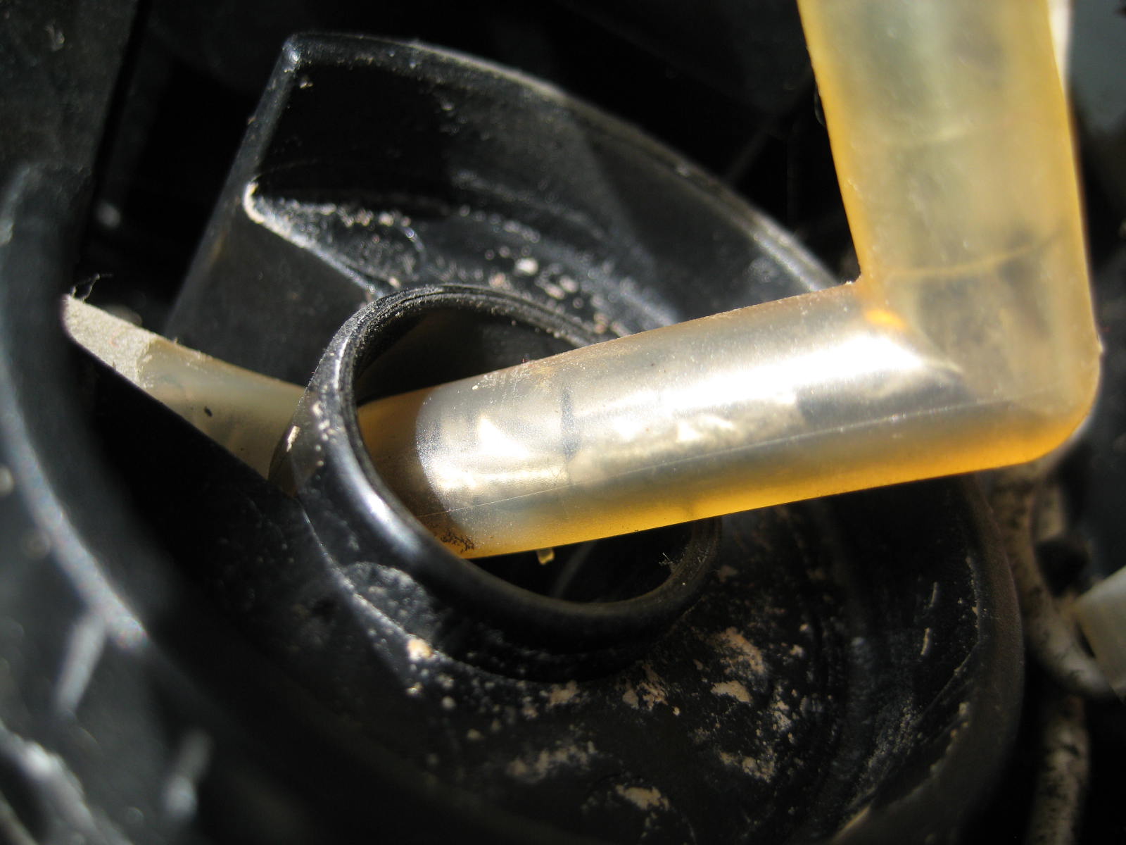

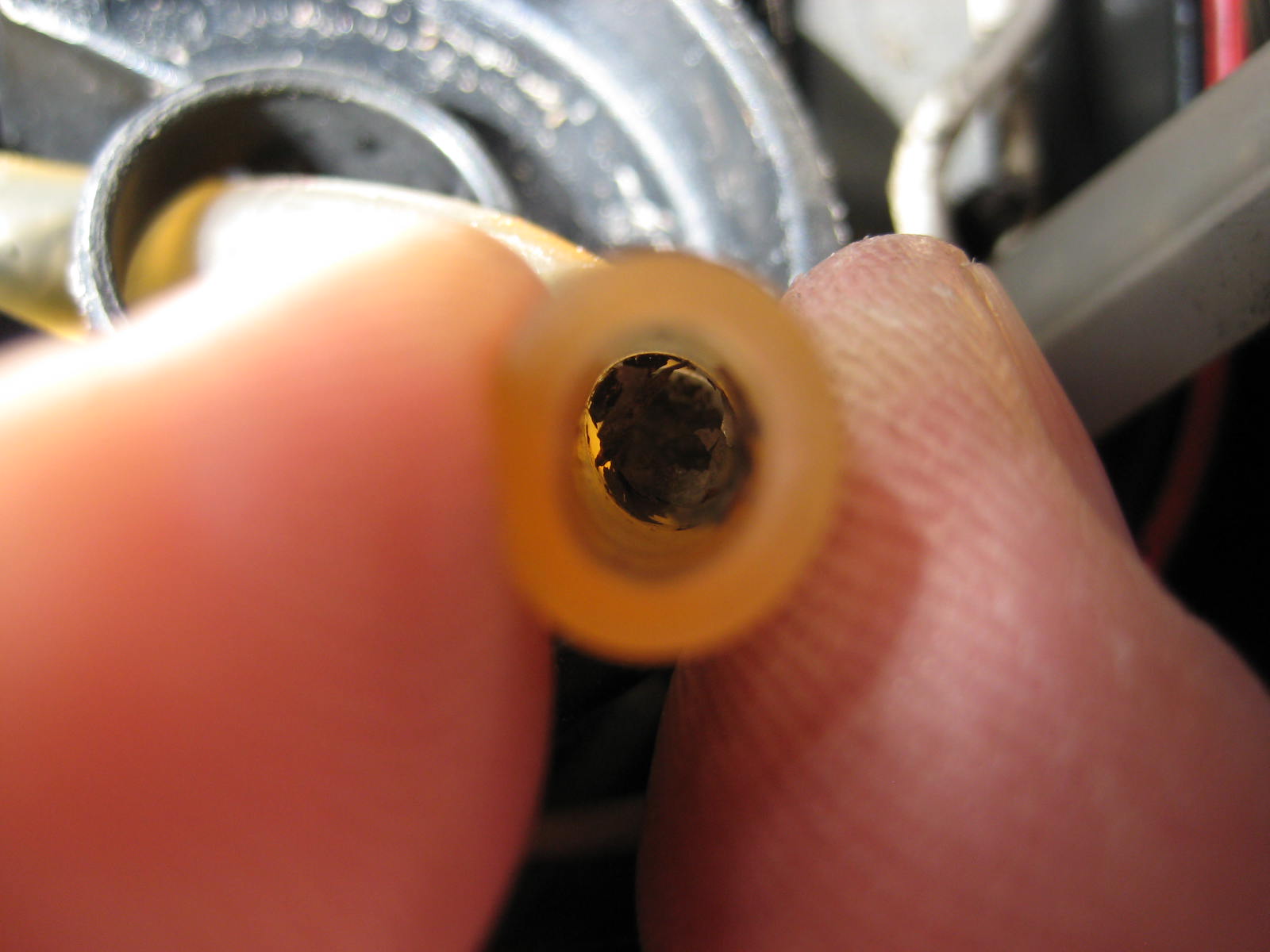

      ich schraube gerade an einer Z5 I. Generation. Es kommt die Meldung "System füllen" und wenn ich dann die Spül-Taste drücke macht die Pumpe keinen Mucks...Jetzt habe ich erstmal die Pumpe ausgebaut und es ist mir aufgefallen, dass sich in dem Wasserschluch, der zur Pumpe führt, eine merkwürdige metallische Ablagerung befindet, wie eine dünne Folie, sieht ein bisschen aus wie Graphit. Diese Folie ist allerdings sehr brüchig. Vermutlich hat die Pumpe diese Partikel angesaugt und ist deshalb hinüber. Hat jemand so etwas schon einmal gesehen? Was kann das sein? Kalk sieht ja immer ganz anders aus.

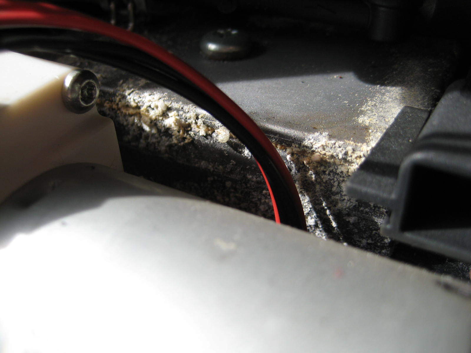

      Dann ist mir noch aufgefallen, dass der Wärmetauscher sehr korrodiert ist. Kann das damit zu tun haben? Wozu ist dieser Wärmetauscher eigentlich gut? Habe ich so in anderen Maschinen noch nie gesehen...
      Kai

      das sind Algenablagerungen evtl. "verfeinert" mit Silber aus einer Filterpatrone.
      Diese können Flowmeter etc. verstopfen. Im schlimmsten Fall können sie auch
      die Pumpe verstopfen.
      Der Wärmetauscher hat damit sicher nichts zu tun. Er muss ersetzt werden,
      wenn er sehr undicht ist. Er ist dafür da, dass beim Druckabbau nach Dampf-
      bezug bzw. beim Ausschalten der Maschine der Dampf abgekühlt wird, damit
      er nicht die Auffangschale wegen zu großer Hitze zerstört.
      Solche Wärmetauscher gibt es (in Kunststoffausführung) z.B. auch in den
      2-Heizkreis-Geräten von Bosch/Siemens.
    • Hallo BS,
      vielen Dank für die schnelle Antwort!
      Jetzt weiss ich auch, woran mich diese Ablagerungen erinnert haben- an getrocknete Norialgen... :rolleyes: :thumbup:
      Wie bekomme ich die denn aus den Schläuchen? Vermutlich gar nicht, was?
      Gibt es die Schläuche hier im Shop zu kaufen oder muss ich mir die als Meterware besorgen. Das längste Stück geht ja vom Wärmetauscher bis rüber zum Flowmeter. Muss ich zum Auswechseln die ganze Front abschrauben? Sieht fast so aus... ?(
      Kai
      ich baue die Schläuche aus, und spritze "Sidol-Küchenkraft" (türkise Sprühflasche) in
      Schaumform hinein. Nach einer Einwirkungszeit gehe ich unter fließendem Wasser mit
      einer Schlauchbürste rein (gibts bei uns immer auf dem Jahrmarkt). Neue Schläuche
      habe ich deshalb noch nie gebraucht.
      zur Innenreinigung der Teflon-Druckschläuche nehme ich den
      gleichen Reiniger. Da diese zu dünn für eine Schlauchbürste
      sind, habe ich mit einem 0,7mm Edelstahldraht (ca.50cm lang)
      am einen Ende eine Art Nadelöhr gebogen und einige Fäden
      Stopfgarn rangeknotet und dieses in sich auch nochmals ein
      wenig verknotet, so dass kleinere Reinigungsknubbel entstehen.
      Das Nadelöhr muss schließlich ganz flach gedrückt werden,
      damit es nicht im Schlauch stecken bleibt (natürlich dürfen
      die Stopfgarnknubbel auch nicht zu dick sein).
      Den Draht schiebe ich dann durch den Schlauch und ziehe ihn
      ggf. mit einer Kombizange ganz durch so dass der Reinigungsfaden
      den Schlauch von innen säubern kann (klappt fast immer). Man
      muss nur ein wenig aufpassen dass der Draht nicht steckenbleibt.
      Aber mehr, als einen Schlauch der ohnehin zum Wegwerfen wäre
      kaputt zu machen, kann nicht passieren.
