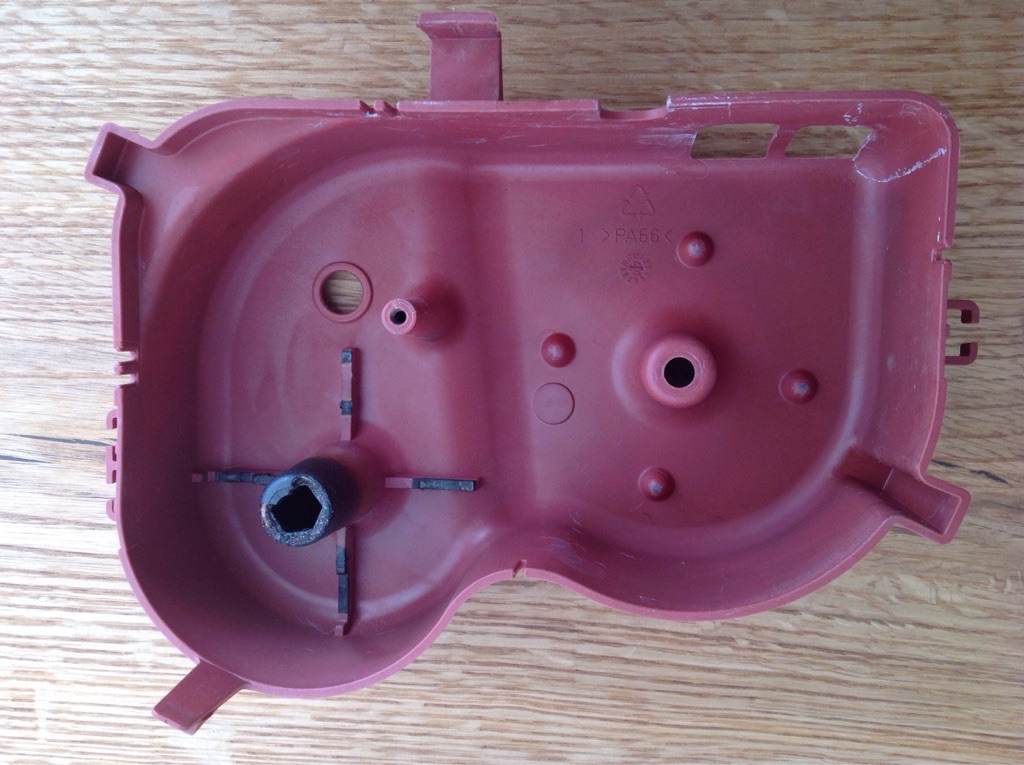

      Auf der Suche nach evtl. Verstopfungen durch Kalk hab ich auch den rechten Thermoblock ausgebaut und auf Durchgängigkeit geprüft. Da hab ich gesehen, dass der Kunststoff-Halter, an dem der Thermoblock angeschraubt ist, total verkohlt ist. Also da, wo das Gewinde der Halte-Schraube sitzt.
      Kann es sein, dass der Temperatur Sensor kaputt ist und der Thermoblock zu stark heizt? Aber müssten bei einer Überhitzung nicht diese auf den Thermoblock aufgeschraubten Sicherungen "durchbrennen" und dann dürfte der doch gar nicht mehr heizen? Nach dem Ausschalten kommt auch etwas Dampf unten aus der Schale raus.
      Ich hoffe, jemand kann mir weiterhelfen, ob und was ich noch austauschen sollte.
      Vielen Dank schon Mal!
      je nach Laufzeit der Maschine ist das normal, dass
      das mittlere Türmchen der Heizung schwarz wird.
      Das deutet auf keinen Fehler, sondern nur auf lange
      Einschaltzeit hin.
      Das Abdampfen zum Druckabbau im System um die
      Schläuche zu entlasten ist auch völlig normal.
