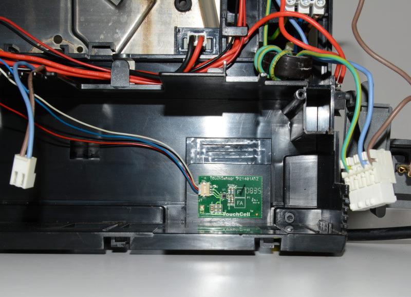

      Meine Siemens EQ7 zeigt permanent "Tropfschale leeren" an, auch wenn diese kurz zuvor geleert wurde.
      Ich vermute einmal, das hier der Kapazitive Wasserstands-Sensor defekt ist und getauscht werden muss. Anhand der Reparaturanleitungen habe ich diesen bereits freigelegt. Es sieht jedoch so aus, als ob dieser auf die Seitenwand aufgeklebt ist.
      Meine Frage lautet:
      Wie kann ich diesen Sensor am besten tauschen? Einfach den alten "abschaben" und den neuen aufkleben? Oder gibt es hierbei einen besonderen Trick?
      Kann es sein, das die permanente "Tropfschale leeren" Meldung noch andere Ursachen hat?
      Besten Dank

    • Dann wird der Wasserstand-Sensor defekt sein.
      Der Sensor tausch ist nicht kompliziert, einfach den alten abziehen Postion merken und neuen einkleben.
      Der neue Sensor wird bereits mit doppelseitigem Klebeband vormontiert geliefert.

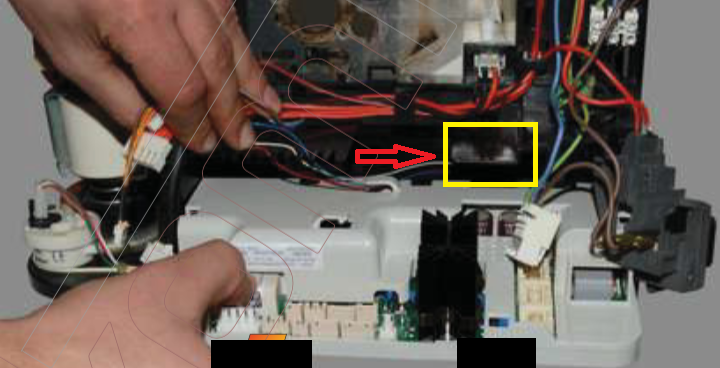

      der Kapazitiver Wasserstands-Sensor befindet sich hinter dem Steuerungsmodul.
      Siehe Foto...
