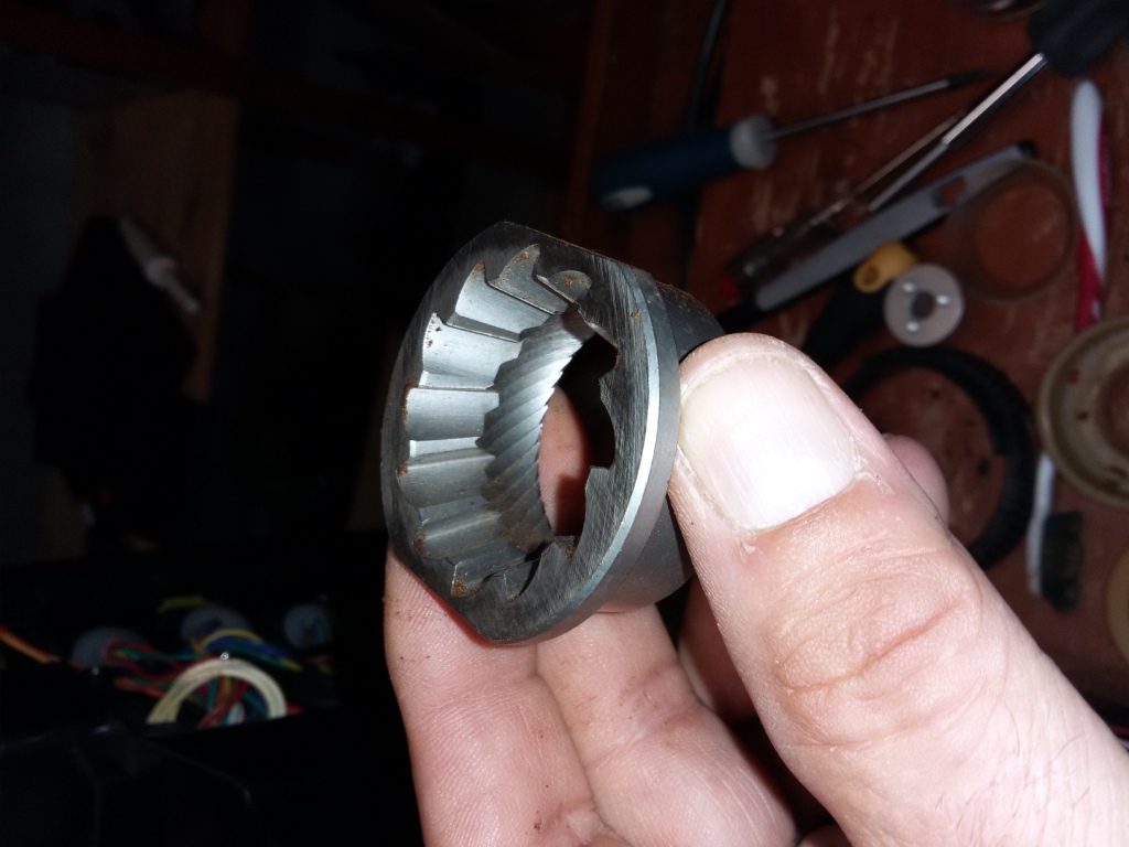

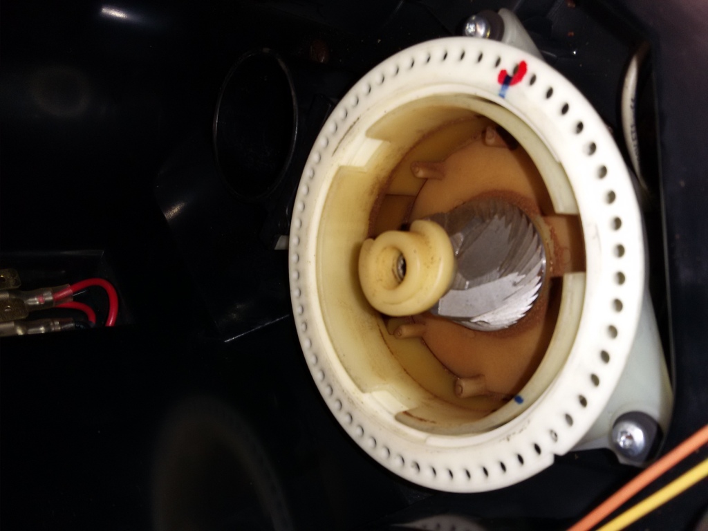

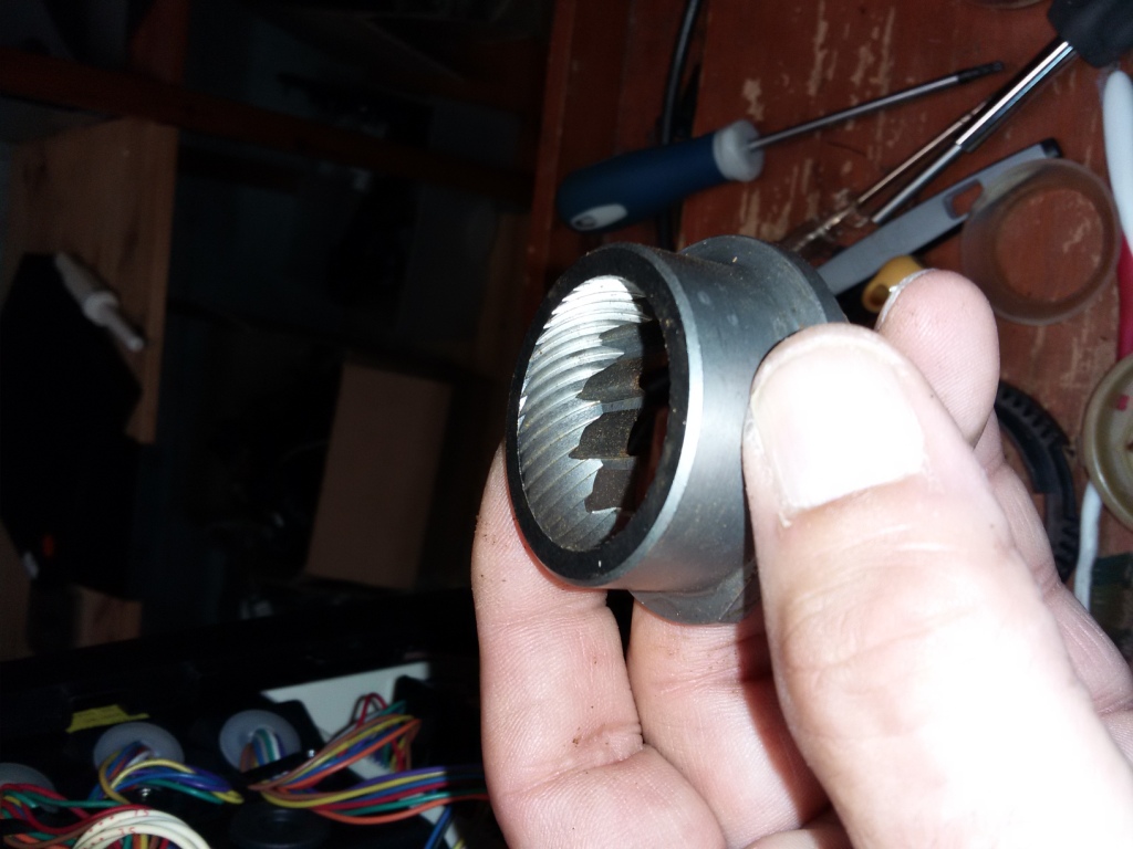

      mache mal ein Bild von dem Mahlwerk (insbesondere möchte ich
      auch den Mahlkegel sehen).
      Es gibt soweit keine sinnvolle Erklärung warum die Mahlsteine
      immer schärfer werden und plötzlich zuviel mahlen. Ich möchte
      aber halbwegs sicher sein, dass etwas passendes verbaut ist.
      Daher die Bitte nach den Bilder(n).

      hier mal die Bilder

      das sind keine Original Jura-Mahlsteine - und wie die Fehlfunktion der
      Maschine zeigt - sind sie demnach auch nicht kompatibel.
      Besorge passende Mahlsteine für die Maschine sonst wird das nichts.
      PS:
      Sieht aus, als ob es Saeco Mahlsteine wären - die werden teilweise im
      Netz als auch für Jura geeignet verkauft. Sieht man jetzt, wie man das
      glauben darf...
    • Mahlwerk lässt sich wieder einstellen :)
      Ich habe hier vom Shop Mahlkegel eingebaut und dann gings.
      Es waren in der Tat Saecokegel die als Jura tauglich verkauft wurden...
      Man lernt immer wieder dazu.
      Vielen Dank nochmal für die Unterstützung!!
