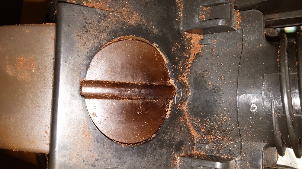

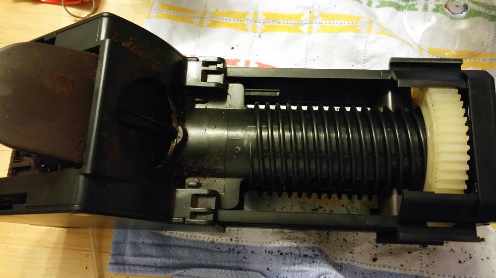

    • Habe heute die Brüheinheit ausgebaut und bin auf ein mögliches Problem gestoßen! Kann es sein das der Kolben (ganz oben siehe Foto) der Brüheinheit in der falschen Position ist und ich kann die Position auch nicht verändern! Kann es sein das dort das Problem liegt und wie kann man das Problem beheben?
      Gruß jan
        288,47 kB, 1.000×562, 325 mal angesehen
        165,53 kB, 1.000×562, 333 mal angesehen
      auf jeden Fall ist der untere Brühkolben auf den Bildern "zu weit oben".
      Mögliche Ursache ist eine falsche Montage des unteren Kolbens in
      den Zahnradkäfig, oder eine abgebrochene Zahnstange am unteren
      Kolben.
      Ersteres läßt sich durch eine korrekte Montage beseitigen, zweiteres
      am Besten mittels eines neuen unteren Brühkolbens (den man einzeln
      nicht offizielle kaufen kann - muss man also "haben") oder einer neuen
      Brüheinheit.

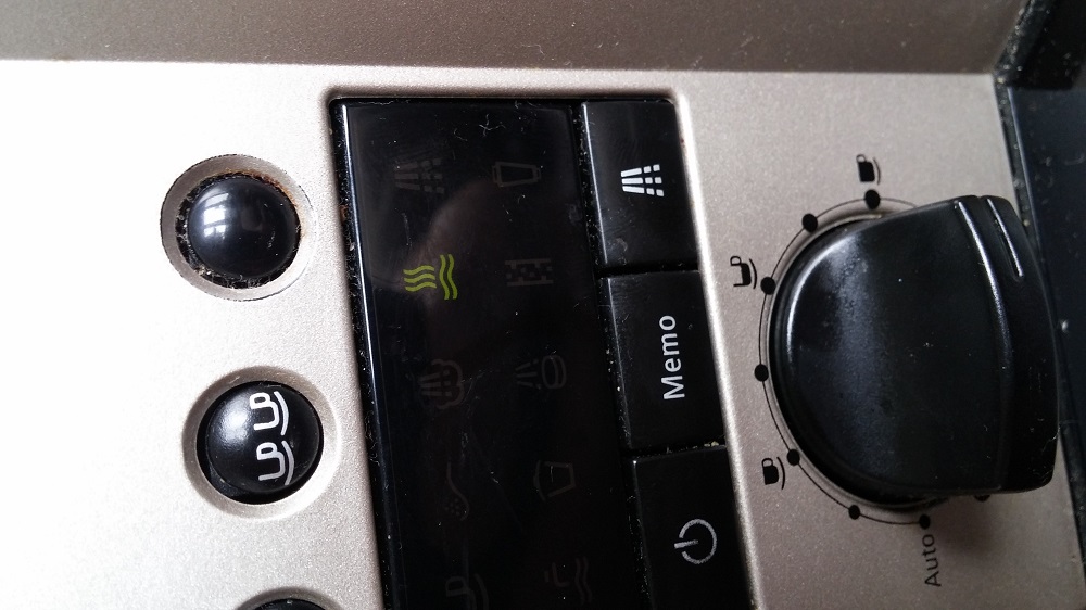

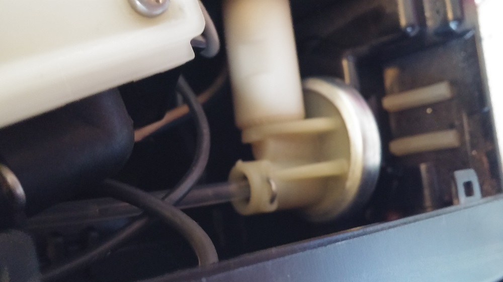

    • Hallo BS,
      habe das Magnetventil zerlegt gereinigt und wieder eingebaut. Nur leider ist die Maschine alles nur nicht funktionsfähig. Wenn man die Maschine einschaltet blinkt zweimal die untere Symbolreihe komplett auf dann erscheint das Symbol auf dem ersten Bild. Ich schätze laut Anleitung es be deutet System füllen. Wenn man dann auf Heißasserbezug drückt. Entweicht etwas Dampf und Wasser am Dampfrohr. Zudem entweicht beim Membranregler etwas Wasser/ es blubbert dort etwas (Bild 2). Liegt das an dem Magnetventil? Dann würde ich es wieder mit einem der alten Version ersetzen oder bedeutet es das der Feheler woander liegt?
      Vielen Dank schonmal für deine Hilfe bis jetzt!
      Gruß Jan
