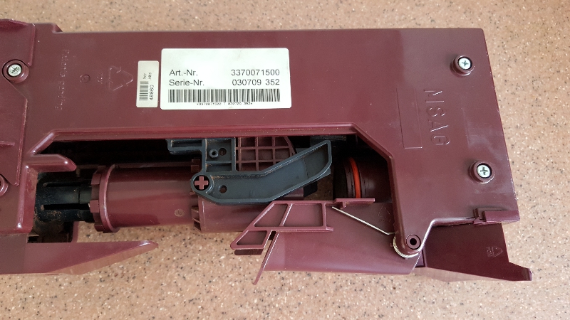

      Ansonsten stelle mal ein Bild ein, da ich nur die Brüheinheit der Siena
      kenne.
    • Bin mich nicht sicher, das met den cremaventil.
      Hab foto angehangen.
        285,2 kB, 800×450, 430 mal angesehen

    • Hab mir die einheit zerlegt. Ziemlich einfach. Die oberen Kolbe lies kein wasser mehr durch.
      Das is ein nicht zu uberholen Teil. Im theorie.
      Hab denn Sieb mit ein messer abgenommen. Rundum gleichmäsich einschneiden.
      Dann kann mann die Sieb abnehmen und sieht mann ein kleines Eisenen rundes durchgang. Dassist das "cremaventil".
      Ist kein feder dorthinter, nur ein kleines loch so gross wie ein Stecknadel ca 0.2mm
      Die war verstopft.
      Machine tut es wieder.
      Die Sieb hab ich wieder verklebt ann die ecken. Wirkt dauerhaft.
