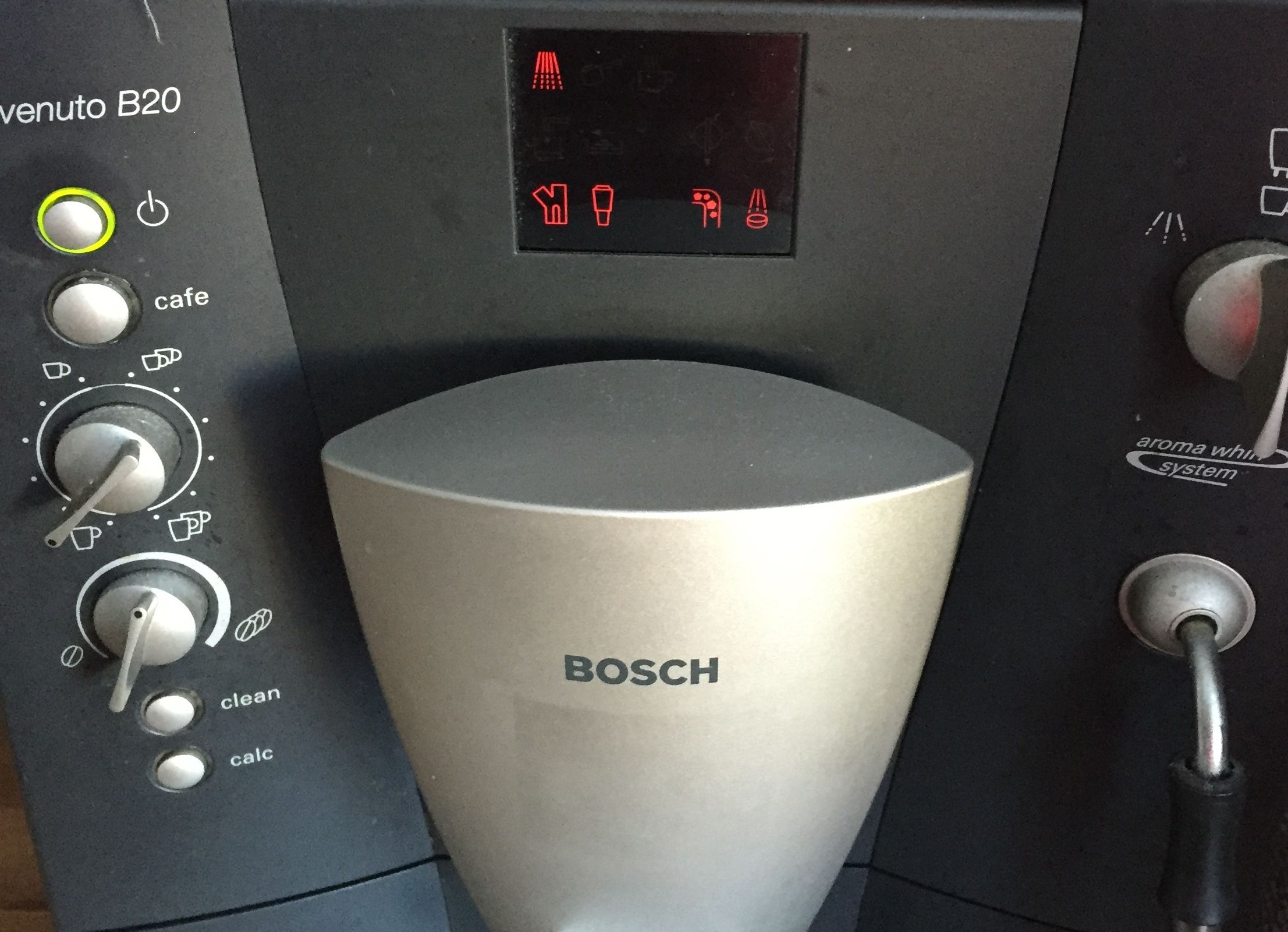

      hoffe das mir hier jemand helfen kann, da ich seit tagen im Netz stöbere um eine lösung zu meinem Problem zu finden. Vielleicht ist unter euch ein Experte der mir weiterhelfen kann. Mein Kaffeevollautomat Benvenuto B20 ca. 8 Jahre alt, wurde regelmäsig entkalkt und gereinigt. Seit ein paar Monaten passiert folgendes, Wenn ich die Maschiene einschalte und 1-2 Kaffeebezuge mache und die Maschine weiter an lasse, nach ca.10 Min. blinken im Display 5 Zeichen (spülung, tür nicht zu, filter, entkalken, Reinigung)wie auf dem Foto.Manchmal blinkt noch das Kaffeezeichen dazu sowie der grüne ring um den Knopf zur Kaffeezubereitung. Und wenn ich dann schnell auf den Knopf drücke(während des blinkens) kommt nur lauwarmer kaffee heraus. Dann hilft nur eins, die Maschine hinten am Schalter ausschalten und ca. 1-2 Std warten.Dann kann man die Maschiene wieder normal benutzen für ca. 10-15 min. , danach geht alles wieder von vorne.
        377,26 kB, 2.213×1.600, 1.799 mal angesehen

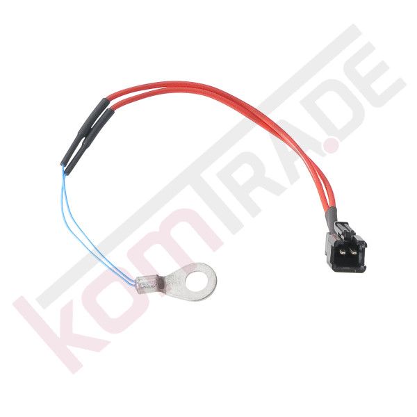

      zunächst würde ich mal den Thermosensor an der Heizung tauschen
      und dabei mal alle Steckverbindungen der Elektroniken abziehen und
      wieder draufstecken. Wenns dann immer noch ist, liegt ein Problem
      an Leistungs- oder Steuerungselektronik vor.
