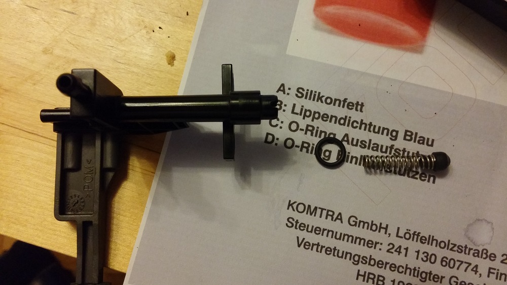

    • So habe jetzt die Brühgruppe zerlegt und dabei sind ein paar Fragen aufgetaucht:

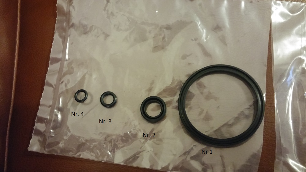

      1. Hab bei der Konkurrenz ein Set speziell für die Melitta Brühgruppe erworben und ich Frage mich jetzt wofür die zweitgrößte Dichtung ist? Siehe Bild 1. und dort die Nr. 2

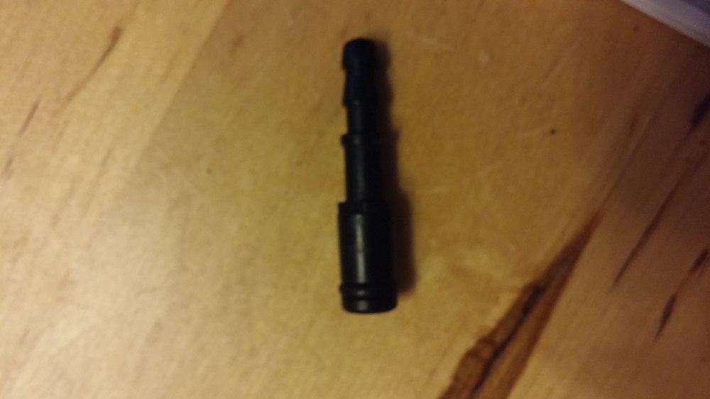

      2. Ich würde dann mit der Dichtung Nr. 3 von Bild 1 die Dichtung beim Cremaventil ersetzen (siehe Bild 2) und mit Dichtung Nr. 4 am Auslaufventil die Dichtung Siehe Bild 4

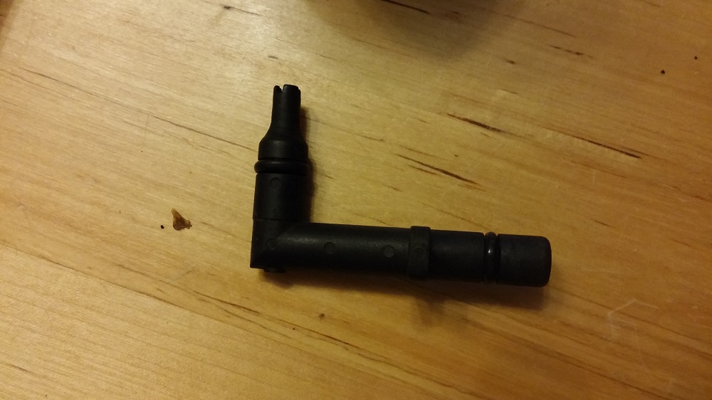

      3. Eine Frage hätte ich zu Bild 3: Für den Einlaufstutzen sind dann ja keine Dichtungen mehr über? Bzw. Sollte man hier auch die zwei Dichtungen tauschen?
      Gruß Jan

      in der Regel genügt es beim Einlaufstutzen die
      außenliegende Dichtung zu tauschen.
      Die Lippendichtung ist für die Kolbenstange des
      unteren Brühkolbens. Da seine Deckeldichtung
      jedoch eingeklebt ist, sollte man da nur rangehen
      wenn es unbedingt notwendig ist, da man beim
      Rausbrechen der Klebung evtl. Teile zerstört,
      die man dann nicht mehr ersetzt bekommt und
      die BG somit nicht mehr repariert werden kann.
      auch die BG zerstören kann
    • Okay habe die strittige Dichtung Nr 2 nicht verwendet bzw. auhc irgendwie nicht gefunden wo die sein soll bzw. wie man an die dran kommt! Brühgruppe funktioniert jetzt wieder! Tippe auf die DIchtung am Cremaventil die wirkte sehr verschlissen!

    • Dichtung Cremaventil: komtra.de/jura-ersatzteile/jur…aventil-brueheinheit.html
      Die Dichtung ist das Cremaventil (mit Feder)
      Dichtungen Auslaufventil: komtra.de/jura-ersatzteile/jur…aufventil-dichtungen.html
      2x Dichtungen Einlaufventil: Was ist damit gemeint?
    • Hallo BS,
      ich meine die beiden Dichtungen auf dem Wasserzulauf in Bild Nr 3 den man nach enmtfernen einer Schraube ausbauen kann.
      Habe beim Cremaventil nur die Dichtung gewechselt und ersetzt durch Dichtung Nr. 3 auf Bild 1. War das falsch?
      Dichtung Nr.:3 auf Bild 1 gehört zu Bild 3. Um beide Dichtungen
      auf Bild 3 zu tauschen, würde man 2 Dichtungen Nr.:3 benötigen:
      komtra.de/kaffeevollautomaten-…inheit-stutzen-unten.html
      Das Ganze ist ein Einlaufstutzen und hat nichts mit einem Ventil
      zu tun - daher das Missverständnis.
      Zum Auslaufstutzen (Bild 4) gehört die Dichtung Nr.:1 wenn Du das
      mit Auslaufventil gemeint hättest:
      komtra.de/kaffeevollautomaten-…einheit-stutzen-oben.html
      Die Dichtung für Bild 2 liegt dem Set scheinbar nicht bei:
      komtra.de/kaffeevollautomaten-…ung-o-ring-steigrohr.html
