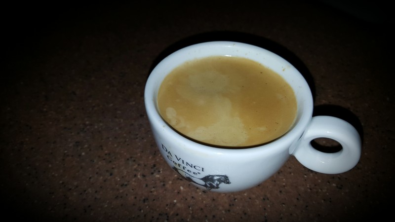

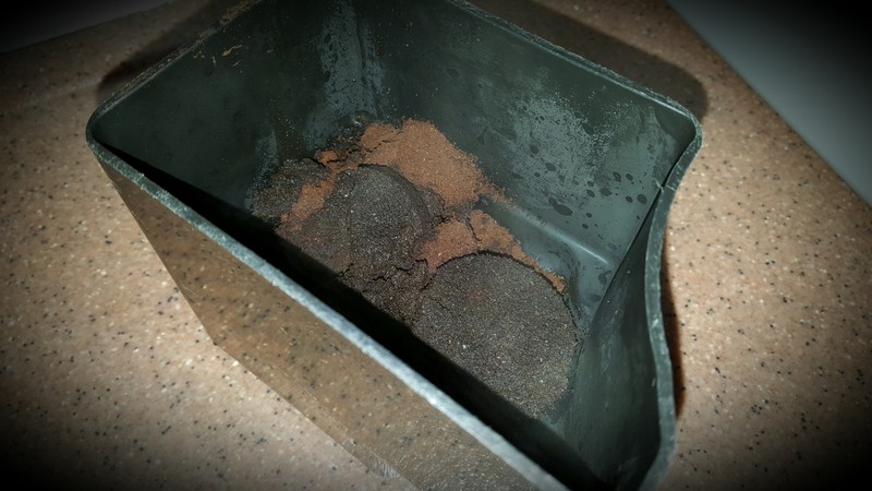

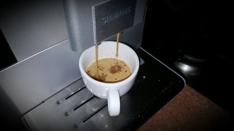

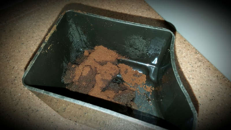

      ich hab mir nun verschiedene EQ5 und EQ7 machinen bekommen wo das Kaffeesatz im testerbehalter zu feucht bleibt.
      Jetzt hab ich hier wieder ein EQ5 wobei das Kaffepucke viel feuchter ist als ich normal achte mochte.
      Hab bei verschiedene machinen alle teilen gewchselt aber das problem bleibt.
      Mahlmohle, 0-ringen, alle ventiele, resetten. Pump, cremaventil, auslauf, alles nachgeschaut, ausgetauscht und wirkt einwandfrei.
      Selbst die kehrring im unteren bruhkolben hab ich getauscht.
      Die machine ist unbedingt dicht, die bruhgruppe auch aber die Kaffeesatz bleibt feuchter als zum beispiel im B30 oder S40.
      Ist dies ein eigenschaft von diese neuere machinen?
      Am angehangene bild ist zu sehen das die scheibe feucht ist. Die trockene pulver ist vom 5secunden mahlmotor test.

      das Keramikmahlwerk der EQ mahlt völlig anders als das Stahlmahlwerk
      der Surpresso. Auch bei meinen EQs ist der Trester deutlich feuchter als
      bei den alten Geräten.
