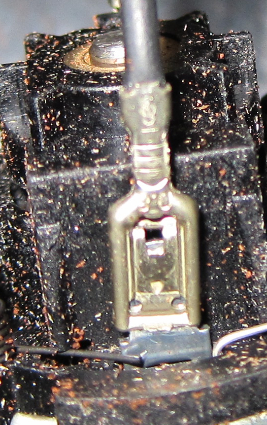

        481,69 kB, 542×862, 560 mal angesehen
      wie Pauel geschrieben hat...
      Dein Mahlwerk hat keinen Zungenstecker, sondern schon
      einen neueren Motor mit der anderen Befestigung.

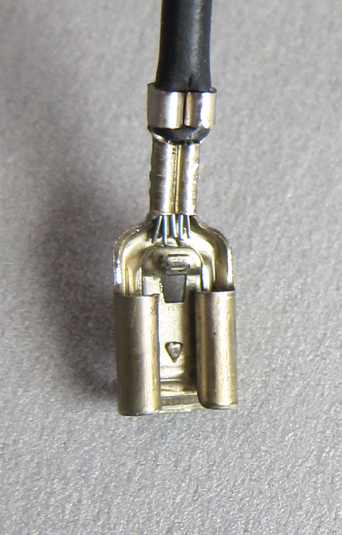

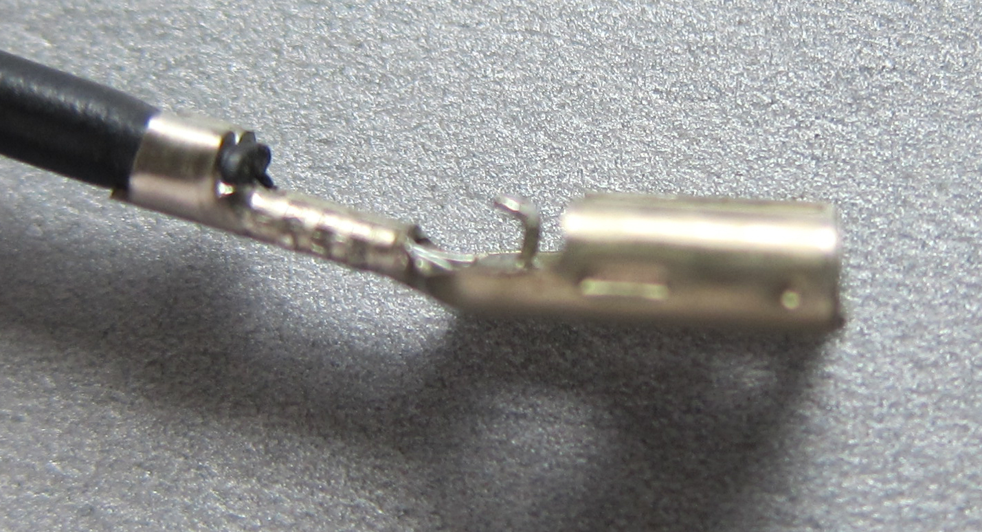

      Hallo, Kaffefreunde,
      die Stecker haben tatsächlich eine Rastnase. An die kommt man auf Grund der Nähe zum Mahlwerksgehäuse nicht mit den Fingern dran. Mit einem sehr kleinen Schraubendreher kommt man zwischen Gehäuse und Stecker und kann die Rastnase dann nach innen drücken und den Stecker abziehen. Fotos der Stecker angehängt.
      Danke für die Hilfe!
      Jürgen
