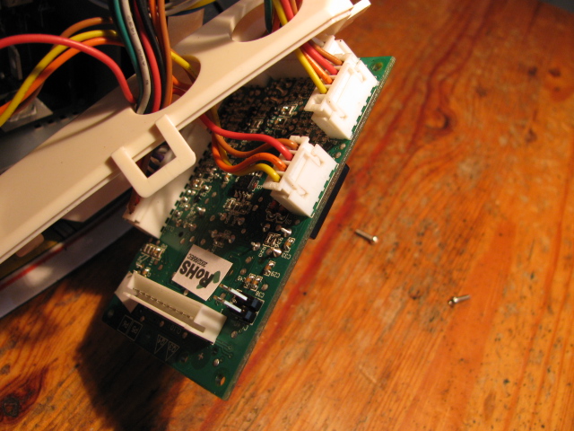

Brühgruppe positioniert nicht korrekt.So gegen den Endanschlag.Geht gar nicht.Alarmstufe rot den.
Bereits gemacht Encoder gewechselt.Sämtliche Steckverbinder der Platinen mal abgezogen genau wie Platinen selber Sichtprüfung.
Trafospannung geprüft ok.
Also Brühgruppe ist ok das ist es nicht.So ich tippe auf Platinen Schaden.
Meine Frage hierzu:Wo in der Elektronik liegt das Problem?
Ich habe 3 mögliche Fehlerquellen:

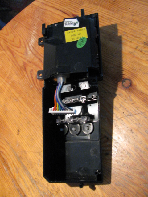

Kleine Platine direkt hinter dem Drehknopf Rotary Switch.
Logik print
Leistungsplatine
Ich tippe auf Logik print.Seh ich das richtig.Andere Fehlerquellen schließe ich aus.

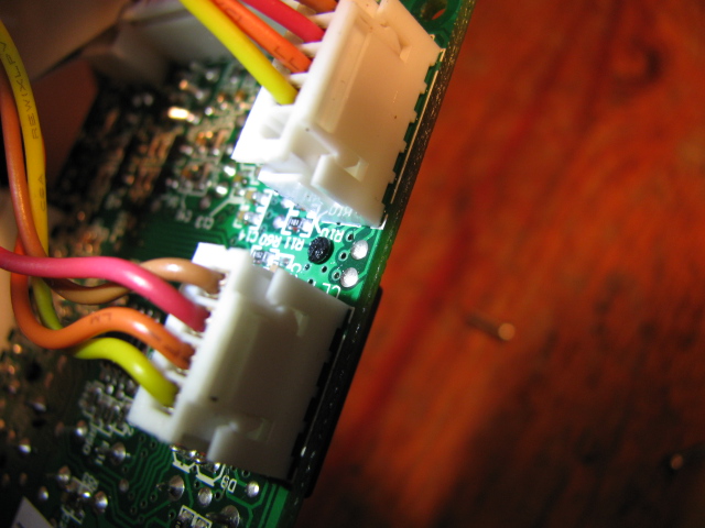

Auf dem Logikprint R10 ist leicht beschädigt das könnte die Ursache sein kann man aber nicht auslöten.
Beschriftung nicht erkennbar.
