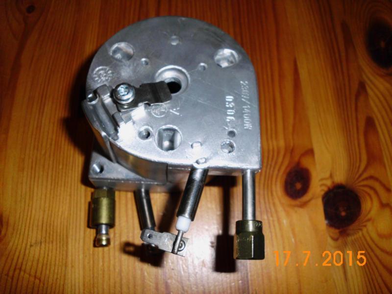

      habe den Thermoblock ausgebaut ( hänge
      ein Bild an )
      Dieser Teil lässt kein Wasser durch,
      kann ich den Block reinigen wenn ja, wie.
      Für Hilfe wäre ich dankbar.
      mfg
      marberti

      wenn das Bohren mit einem Draht nix bringt dann kannst Du noch versuchen mit Hilfe einer Spritze Entkalker einzutäufeln. Allerdings einem guten Entkalker auf Basis von Amidosulfonsäure.
      KEIN ESSIG oder ZITRONENSÄURE!!!!
      Mario
    • Zum stochern geht auch Blumenbindedraht ganz gut. Wenn erstmal ein kleinwenig Wasser durchgeht hast du schon fast gewonnen. Dann läuft der Entkalker durch und löst den Rest...

    • OK,
      danke für die vielen Tipps, Bohrer,
      Draht und Entkalkter haben geholfen Thermoblock ist frei,
      bleibt aber noch eine Nacht in
      Kalkreiniger liegen.
      Morgen werde ich alles zusammen bauen
      hoffe das dies der einzige Defekt war.
      Melde mich auf jeden Fall wieder!
      Liebe Grüße
      marberti :thumbsup:
    • Schlecht, sehr schlecht. Wenn der Erhitzer nicht mehr verkalkt ist dann mußt Du ihn außen gut spülen. Durch den Entkalker bilden sich leitfähige Salze am Gehäuse die Dir die Elektronik zerstören können. Der Erhitzer muß unbedingt ganz trocken sein. Testen kannst Du das indem Du mit einen Ohmmeter oder Multimeter zwischen einem Erhitzeranschluß und dem Gehäuse den Widerstand misst. Erst wenn dieser Widerstand Unendlich ist, besteht keine Gefahr und Du kannst den Erhitzer wieder einbauen und anschließen.
      Also besser morgen in der Sonne trocknen lassen und am Abend prüfen wie der Widerstand ist.
