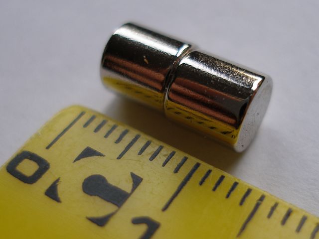

      ich habe heute meine CF81 zur gründlichen Reinigung zerlegt. Dazu habe ich auch die in Verbindung mit dem Kaffeauslauf stehenden Teile an der Vordereite abgebaut.
      Als ich die Maschine umgedreht habe, damit die Kaffeereste rausfallen, fällt mir ein ca. 1 cm großes zylindrisches Teil entgegen, das mir bei meinen bisherigen Reinigunsaktionen noch nicht begegnet ist.
      Kann mir jemand sagen, wohin dieses Teil gehört.
      MfG.
      HermeCF81

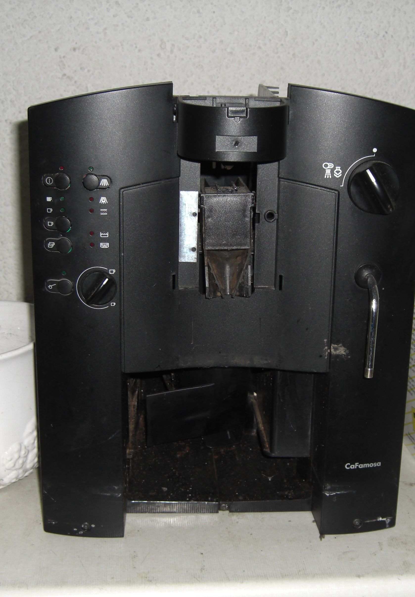

    • Servus Herme,
      genauso ist es. Hab zufällig in meiner Werkstatt eine offene Cafamosa stehen und die mal schnell fotografiert. Dort wo du das runde Loch siehst,
      gehört der Magnet rein (muß von hinten eingeschoben werden). Die Maschine hat links auch noch einen. Eigentlich müßte der Auslaufschieber auch
      so funktionieren, aber wenn du dir die Arbeit machen willst?
