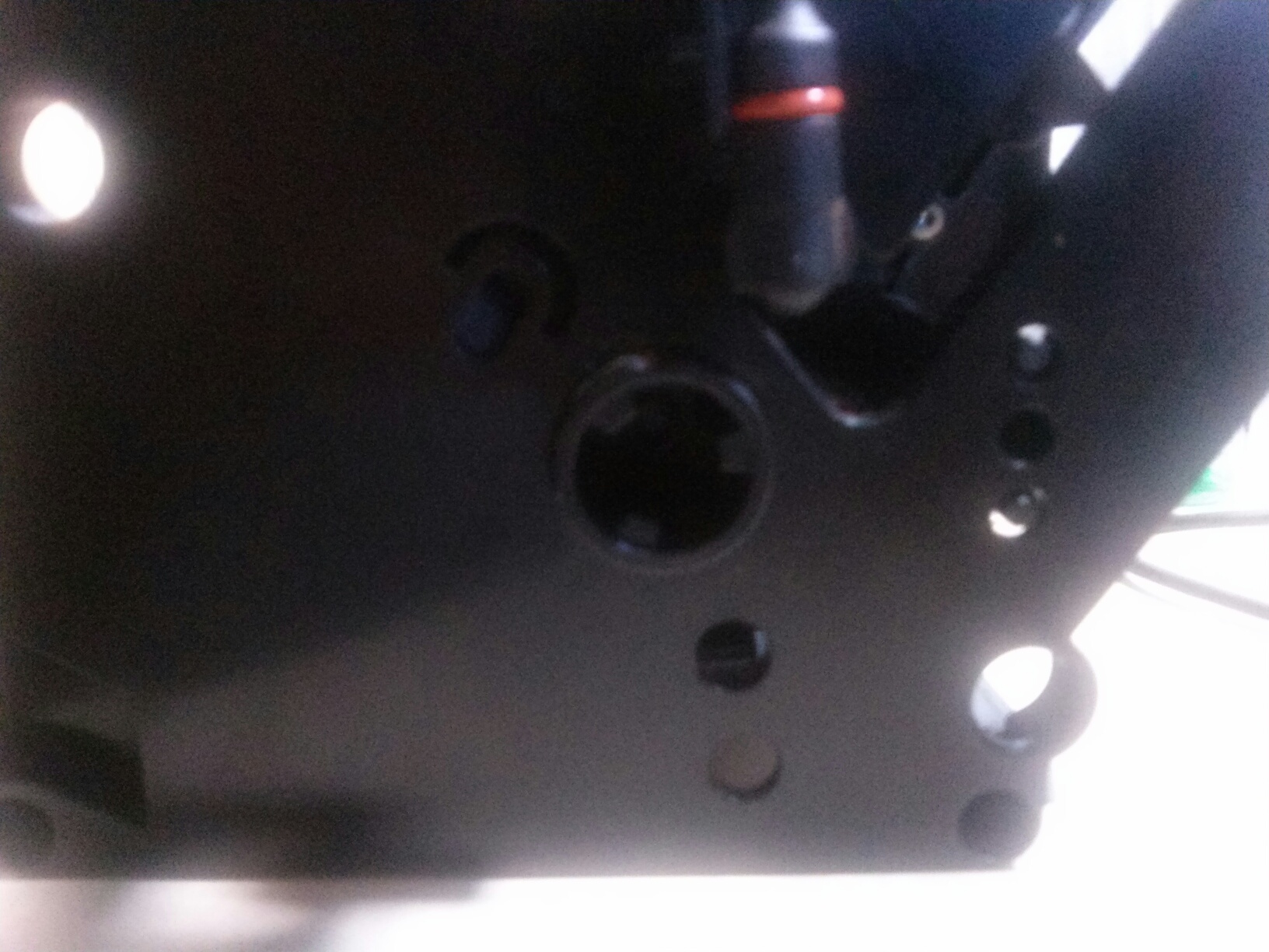

      nach der Reinigung der Brüheinheit geht die Brüheinheit nicht mehr rein. Die Arretierung hat sich dabei verstellt.
      Hat jemand eine Idee wie ich das wieder hinbekomme?

      Du musst den Hebelmechanismus auf der Unterseite
      der Brüheinheit bis zu Ende von Hand durchbewegen.
      Dann zum Schluß wieder die Arretierung schließen.

      Scheinbar bin ich zu doof dafür. Es geht trotzdem nicht, also das "Zahnrad" (Gegenstück zum Antrieb der Brüheinheit) dreht sich nicht auf die richtige Stellung wenn ich die Arretierung wieder schließe. Was solls, werde dann doch wohl zur Werkstatt damit fahren müssen, bevor ich etwas abbreche und gar nichts mehr geht.
