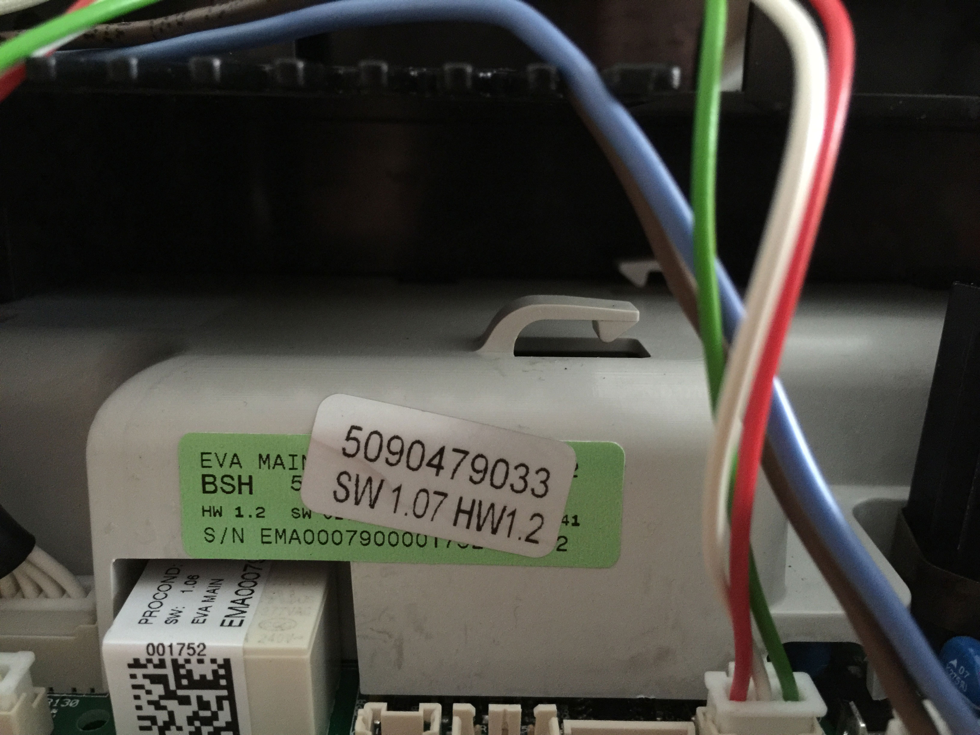

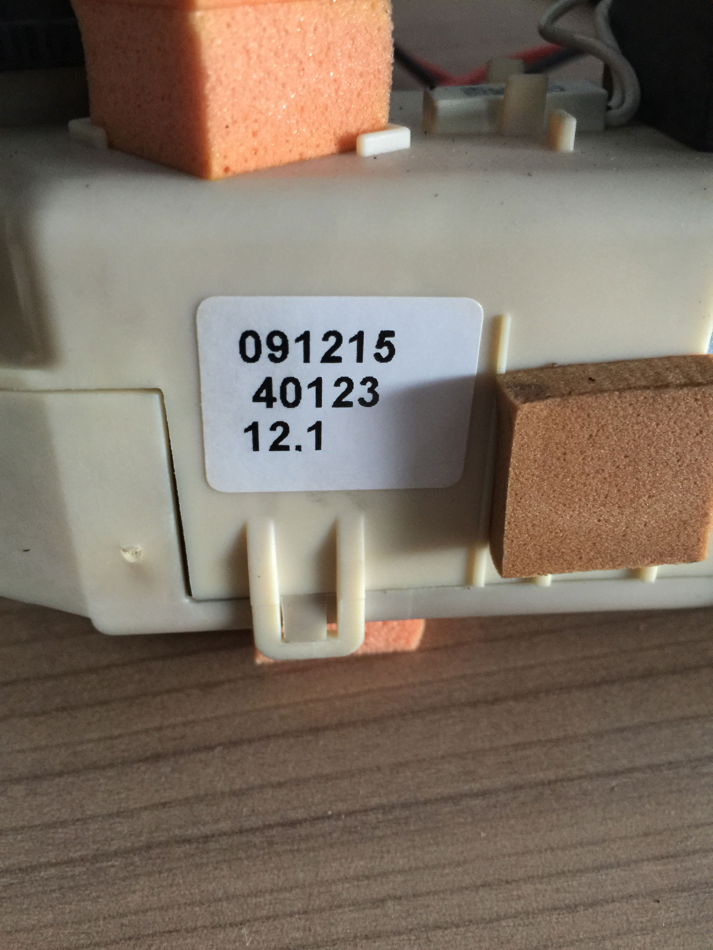

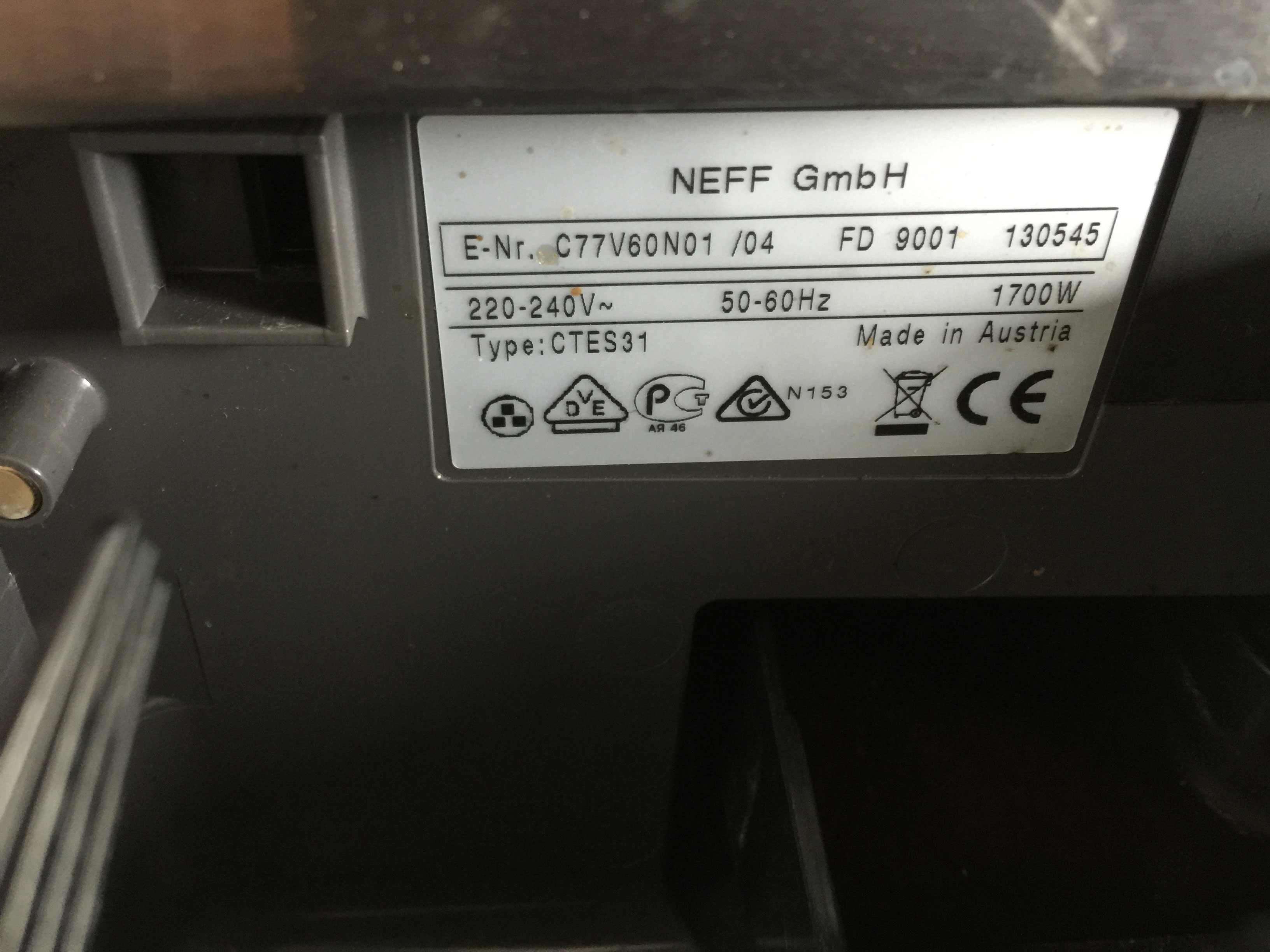

      Hab hier einen Neff C77V60N01/04 welcher ja Baugleich mit der EQ7 ist.
      Ich hab SW1.07 HW1.2 als Steuerplatine und auf dem Mahlwerk steht 0912115 40123 12.1. Ist das jetzt das verbesserte Mahlwerk schon oder noch das alte?

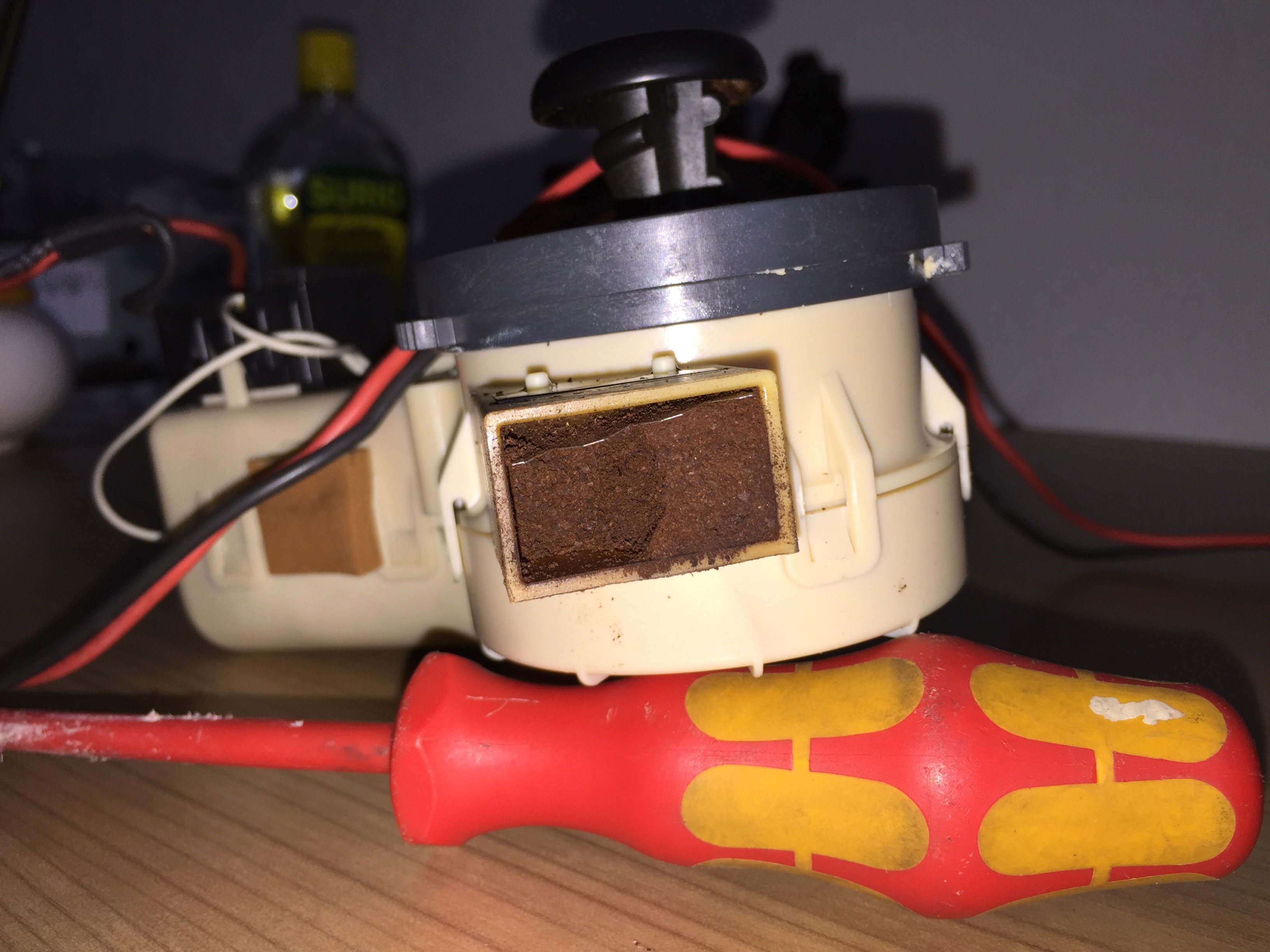

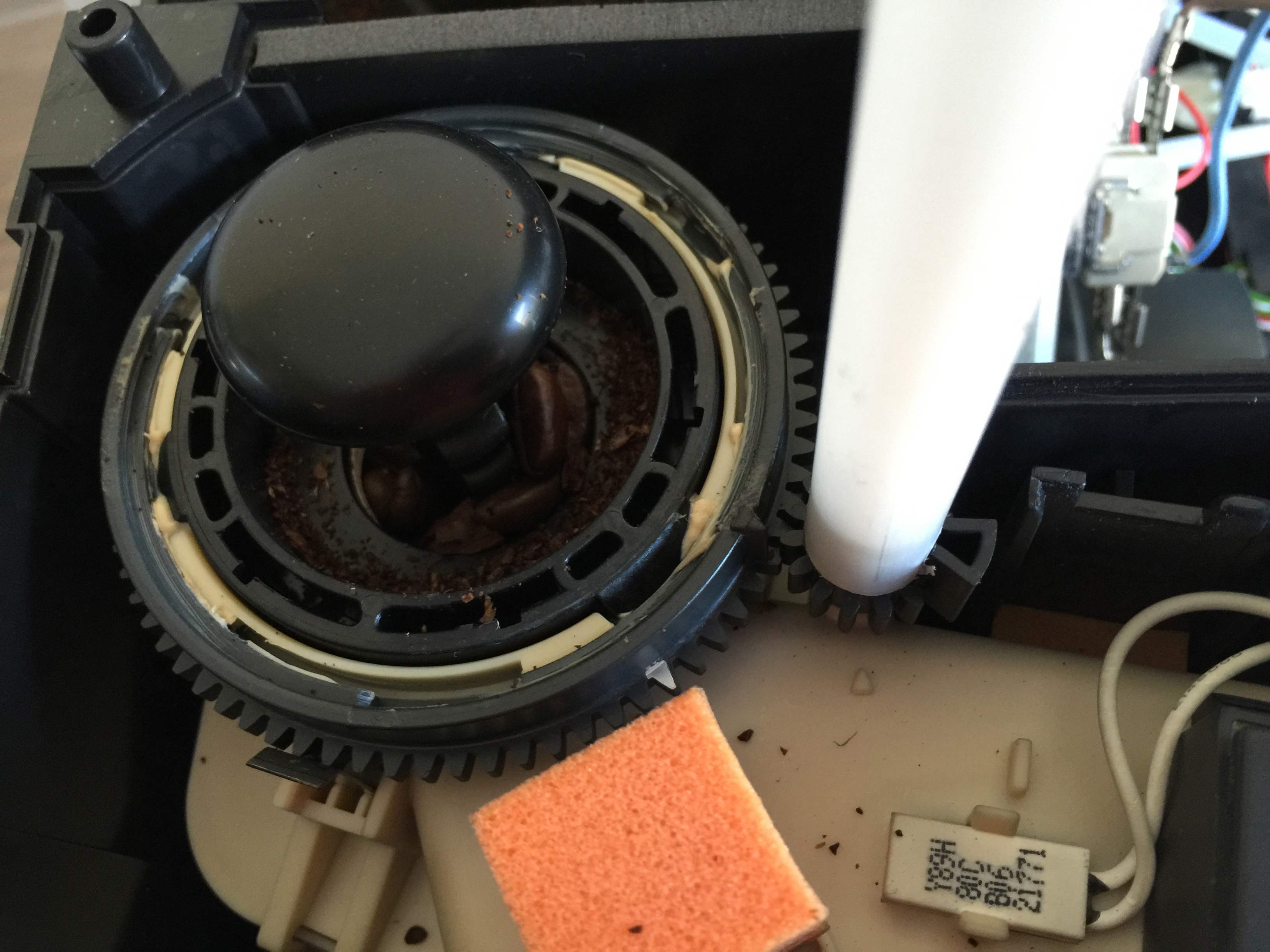

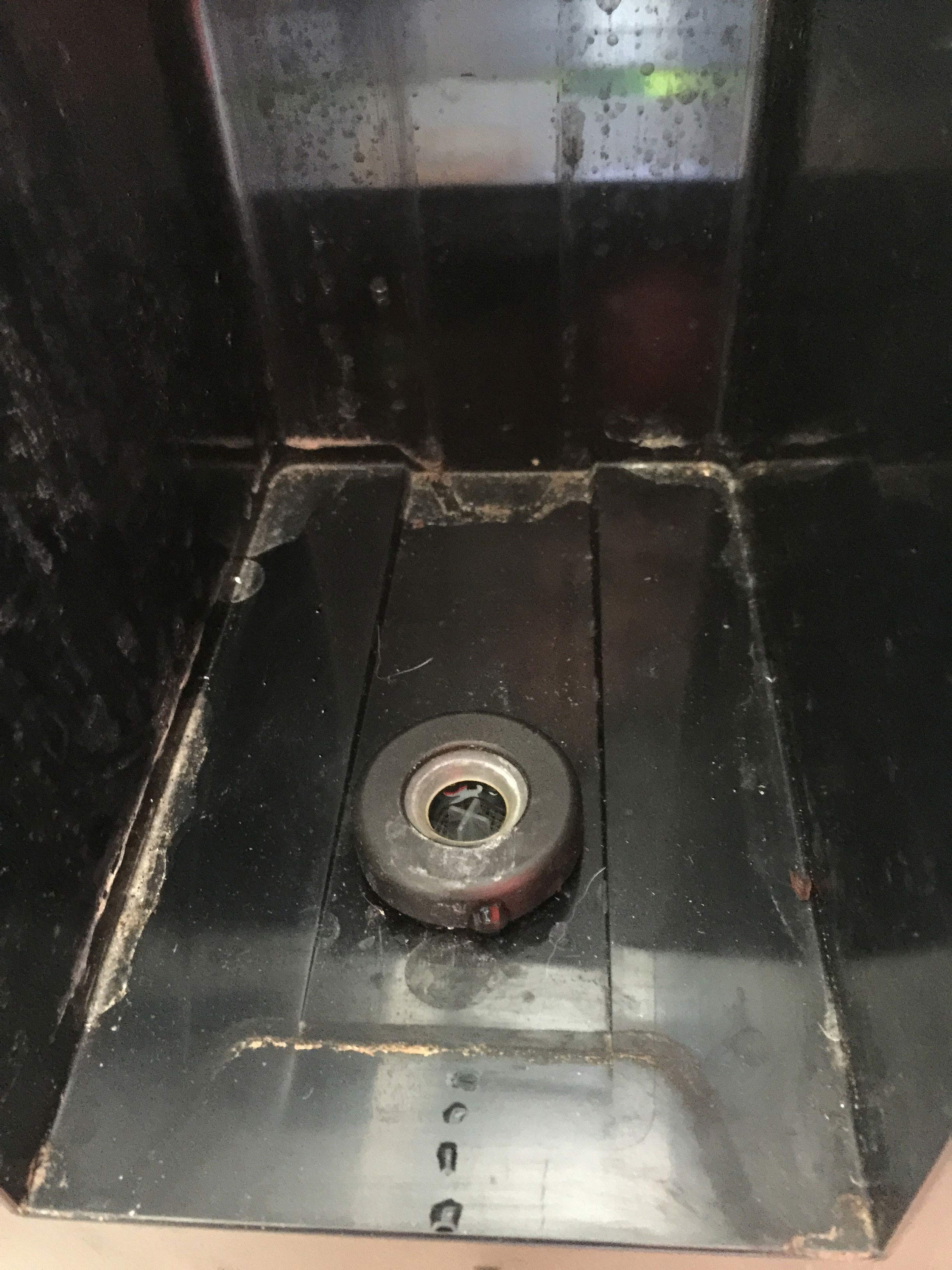

      Hab am Mahlwerk entdeckt, dass das Kaffeepulver am Ausgang zur Hälft völlig festgebacken ist und nur die halbe Öffnung zur Verfügung steht. Jemand ne ahnung wie das passieren kann?
      Gibt es irgendwo eine Anleitung wie man das Mahlwerk auseinanderbaut?
      Dann würde mich auch noch einen Anleitung interessieren wie man das Keramikventil mal säubert, bzw ob beim öffnen irgendetwas zu beachten ist.
      Vieleicht hat ja jemand paar Tips für mich.
      Danke :)

    • Was ihr so alles sehr... 8o
      Das ist Zitronenessenz zum reinigen der Kalkverkrustungen an den Plastikteile.
      Werd doch den Automaten nicht vergiften... ;)

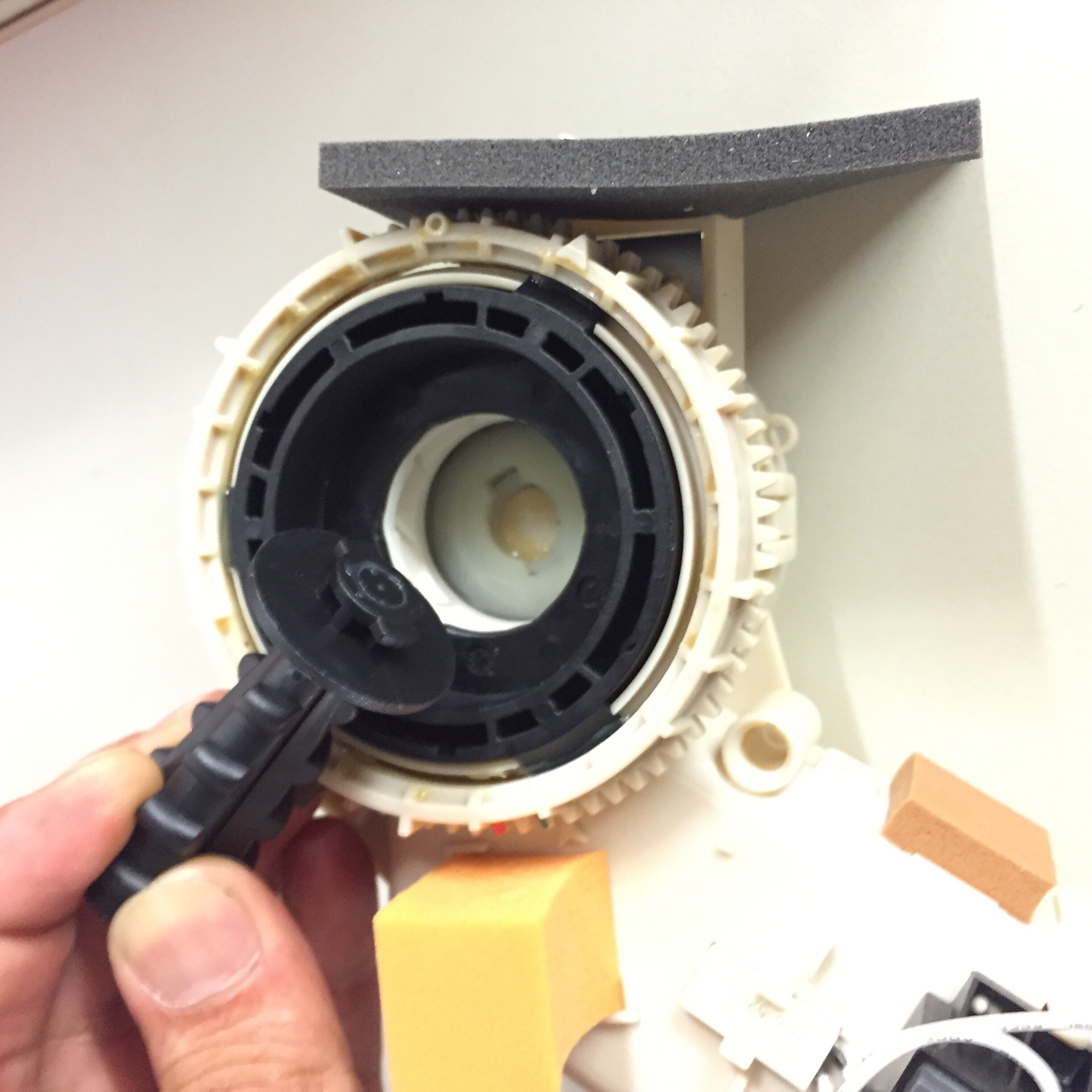

      ich kenne weder die Maschine noch den Typ Mahlwerk. Für mich sieht das Teil am Mahlwerk aber aus wie ein Fingerschutz. Von daher sage ich mal das Du es bedenkenlos abziehen kannst.
      Mario
      das Teil in der Mitte kannst du bedenkenlos herausnehmen, hilfreich ist vorher die Bohnen Reste zu entfernen :thumbup:

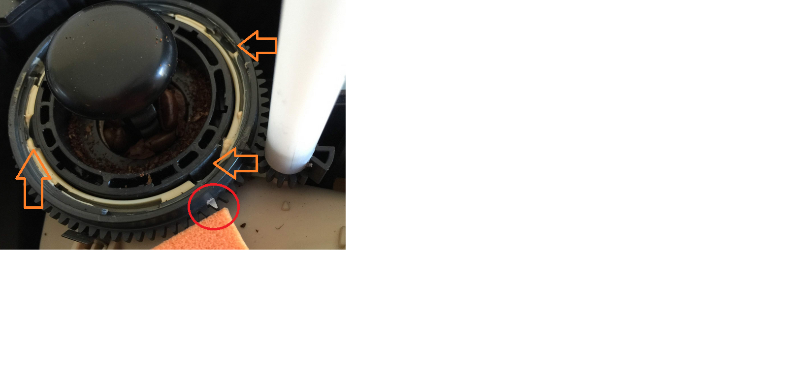

    • den Mahlkranz am besten nicht komplett aufdrehen nur soviel das dieser in der Position steht um den Mahlring heraus zu nehmen (orange Pfeile) siehe Foto.
      Für die Grundeinstellung beim Zusammenbauen wichtig den Kranz bis zum markierten Strich (roter Kreis) zu drehen.

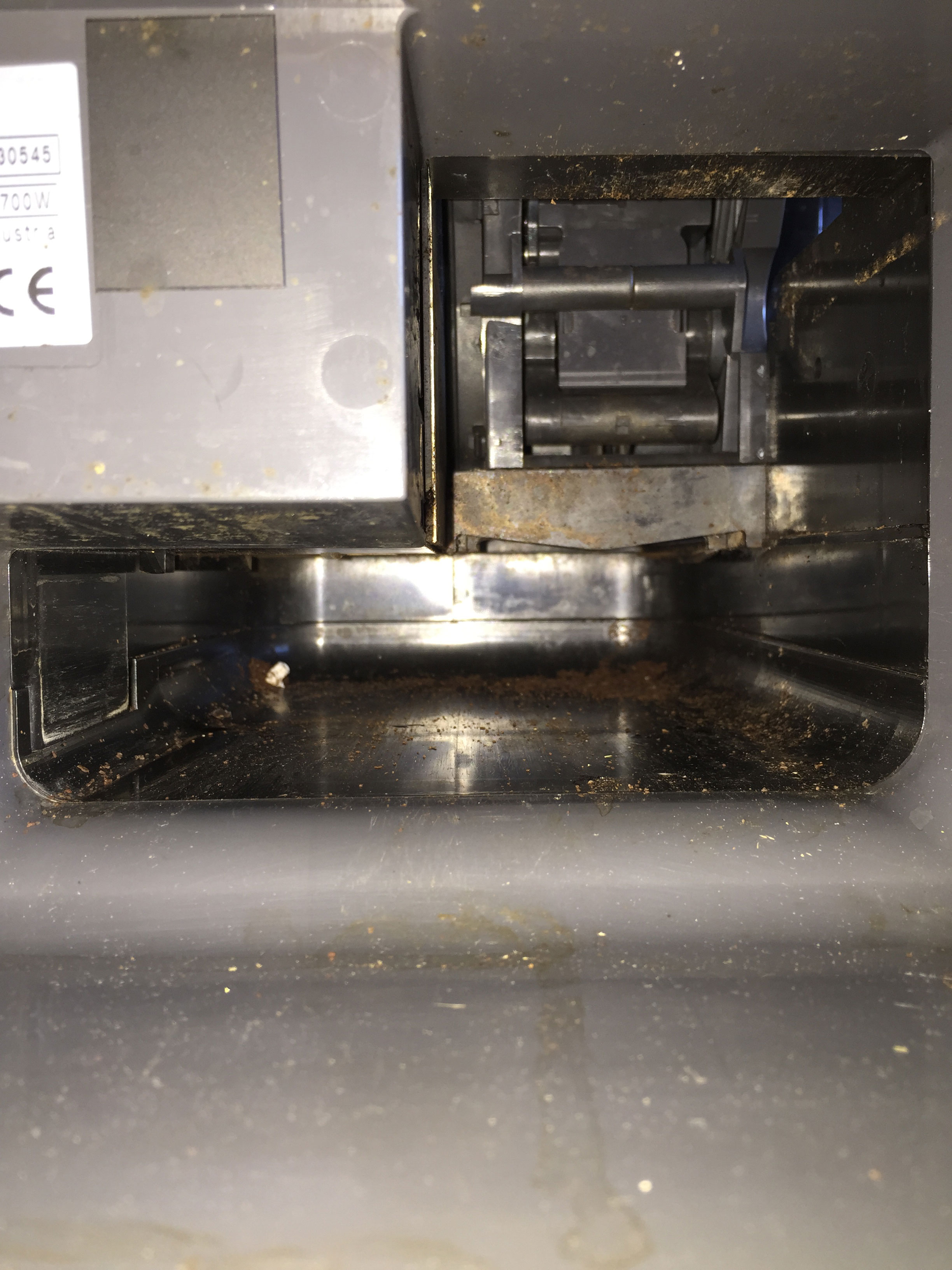

    • Ich hol mal meinen alten Beitrag wieder hoch, da meinen private Maschine zickt... :/
      Die Probleme fingen an mit folgendem...
      Maschine mahlt, beginnt brühen und bricht dann ab. Trester wurde nass ausgeworfen.

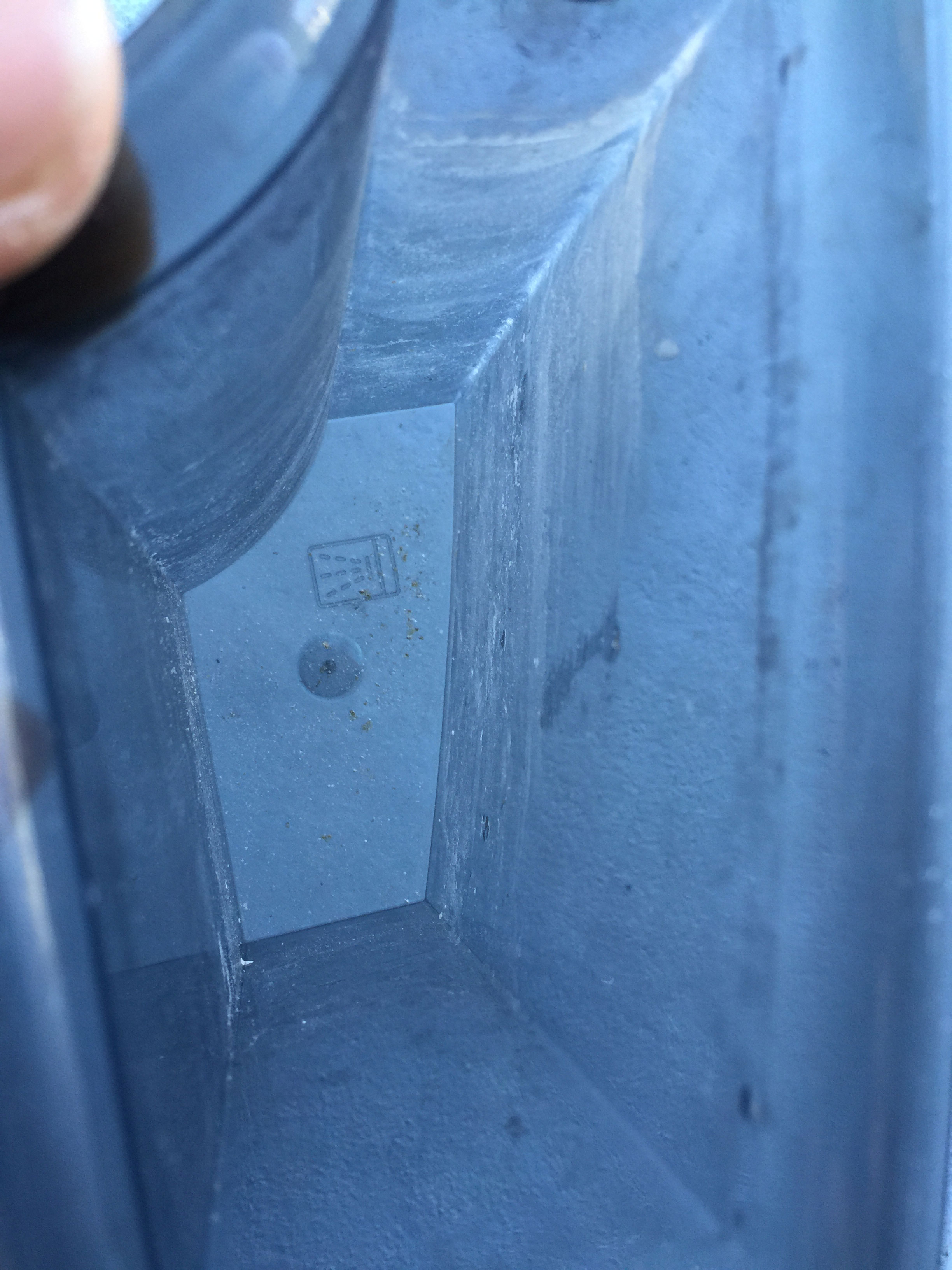

      Im Auswurfschacht war der Cafe wieder festgebacken und die Menge die beim mahlen ausgeworfen wird reicht nicht. So meine Vermutung. Hab dann den Auswurfschacht gereinigt, bei 5sec mahlen kommen ca 7gr Kaffee.

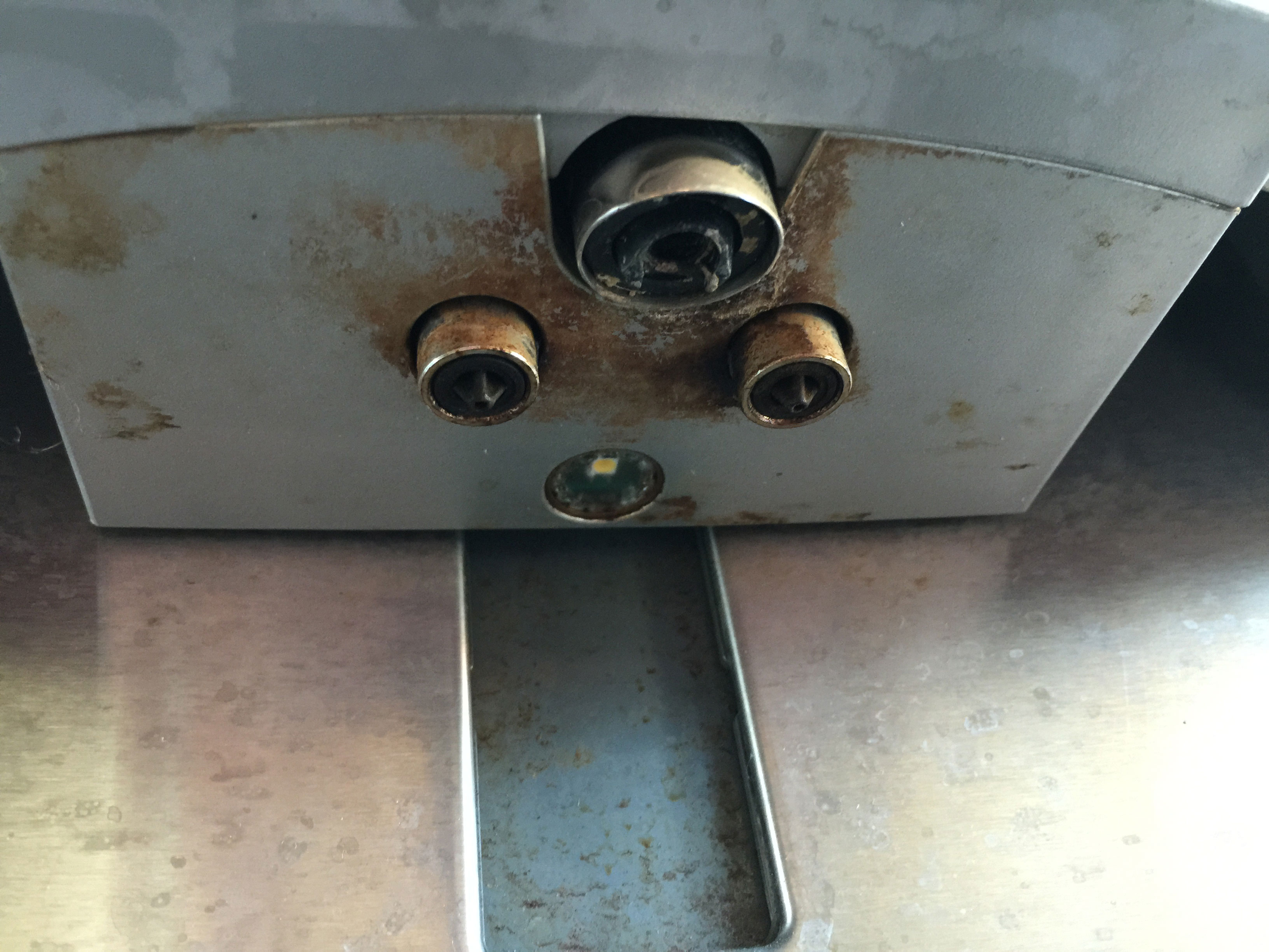

      2/3 Tassen bezogen und auf einmal begann der Kaffee nur noch tröpchenweise aus dem Auslauf zu kommen. Hab dann mal Heißwasser bezogen, ohne Probleme. Brühgruppe aueinandergenommen und geht alles wieder im Moment.
      Ist es normal, das diese Brühgruppe nach dem Brühen unten Wasser und Kaffereste mit auswirft? Meine war an den Federn völlig versifft.
      Ich empfinden den Kaffe auch nicht so kraftvoll wie mit anderen Maschinen die ich schon auf dem Tisch hatte. Mahlwerk hat 4000 Bezüge erst weg, das kann doch nicht schon verschlissen sein. Mir ist bekannt, dass es mal Probleme mit den Mahlwerken gab, aber eigentlich sollte hier ja schon ein neueres drinnen sein, da /04 in der Modellnummer. Oder irre ich mich da jetzt.
