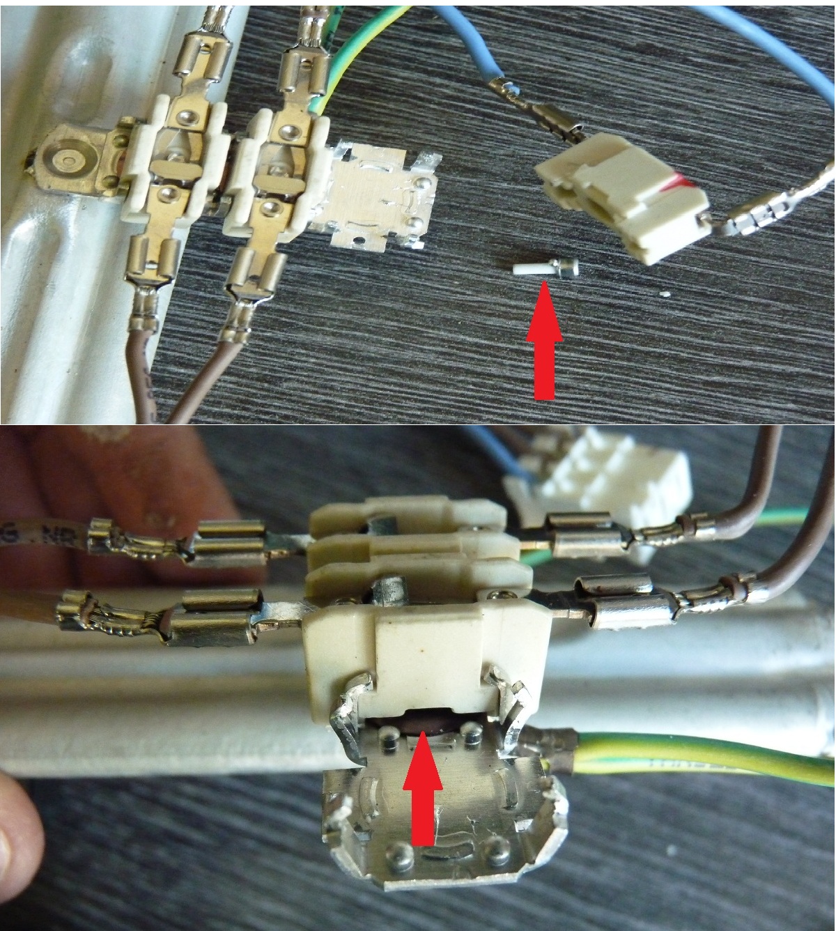

      Hallo, ich wollte gerne wissen, ob man den Durchlauferhitzer der EQ7 Plus bzw. der EQ8, also die Version V2, in die normale EQ7 L-Series verbauen kann.
      So habe den Durchlauferhitzer abgebaut und bemerkt, dass beim rechte Schalter eine kleine Sicherung rausgefallen ist die ich auf dem Foto mit einem Pfeil markiert habe.
      Diese müsste doch normalerweise nicht rausfliegen oder?
      Desweiteren habe ich gesehen, dass die anderen beiden Regler einen Schmelzloteinsatz haben. Dieser ist bei der Sicherung nicht vorhanden. Also ist diese somit geschmolzen richtig?
