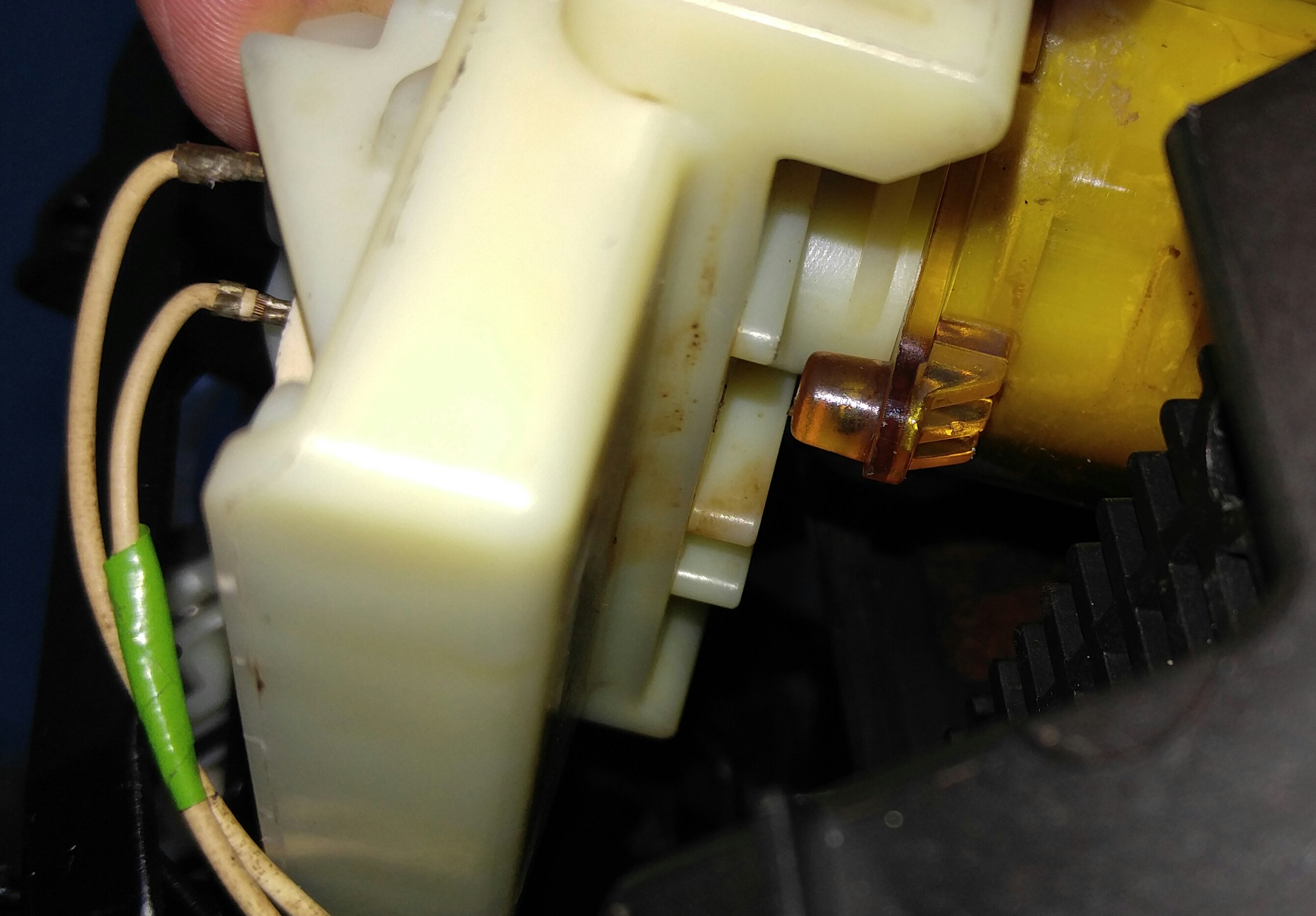

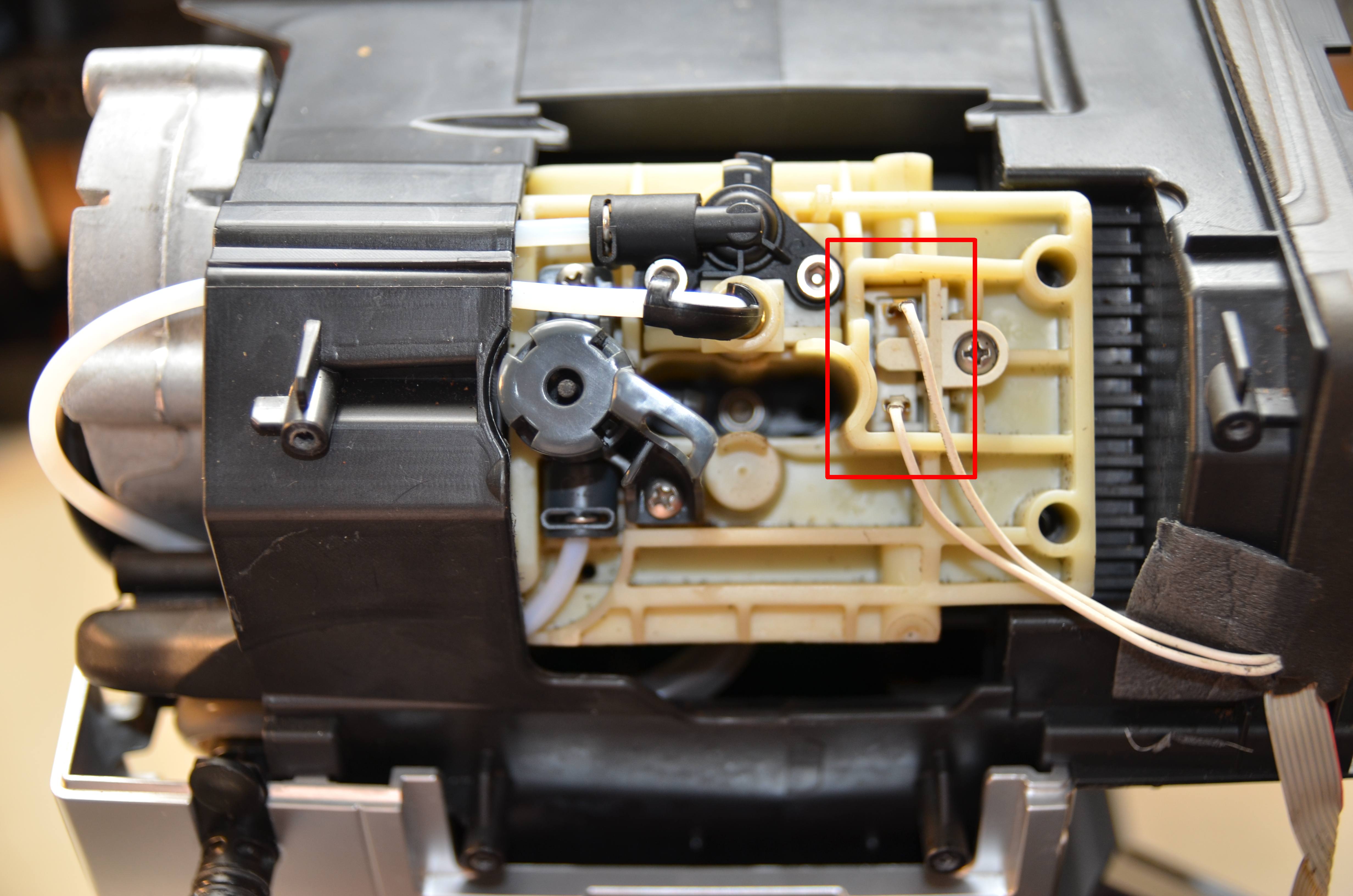

    • Michael2 schrieb:
      Überprüfe diesen Endschalter auf Funktion.
      Von der Entnahmeposition der BG habe ich leider kein Bild.
      Guten Abend ins Forum!
      Ich habe selbes Problem: BG steckt oben fest, Motor dreht durch, BG fährt nicht zurück. Sämtliche Reset-Kurzbefehle sind erfolglos... Nur der Dampf blinkt immer!
      Habe nun den erwähnten Schalter geprüft, der ist ok! Aber eine Frage: was soll bitte diesen Schalter auslösen? Ca 5 mm unterhalb ist ein Teil des komplett starren orangen Dings - siehe Foto. Dieses Ding wird aber nicht durch die BG oä bewegt...
      Ich danke euch :)

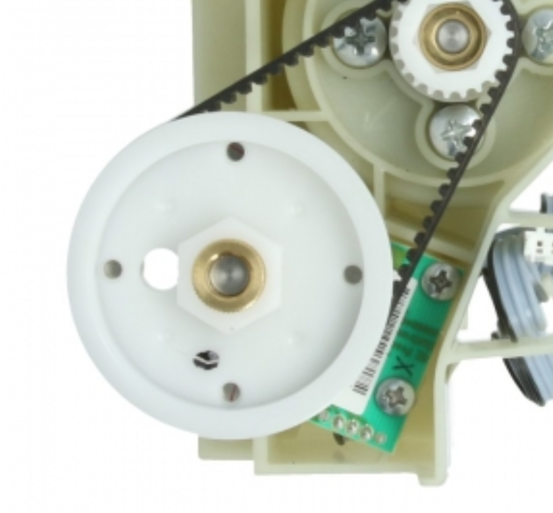

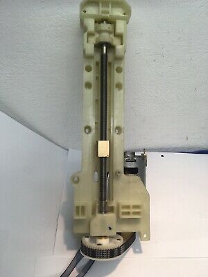

    • Update: die Lösung (bei meinem Gerät) scheint gefunden...
      Das große Rad, auf dem der Keilriemen läuft, ist gebrochen. Dh, wenn ich (nun nach Zerlegen und Zusammenbau) einschalte, macht der Automat sein Aufheizen, fährt die BG rauf und runter, spült und geht auf "bereit".
      Wenn ich nun aber Kaffee machen möchte, muss dieser oben ja fest gedrückt werden, was den Antrieb mehr Kraft kostet als spülen und leer fahren beim Einschalten. Hier dreht dann auch die Gewindestange frei im defekten Rad und der Motor läuft durchgehend, die BG steckt oben fest.
      Das Ersatzteil kostet mit über 60 fast soviel wie eine ganze Maschine auf Kleinanzeigenbörsen. :(
      Wenn jemand zufällig das Rad (oder einen Antrieb mit defektem Motor, aber gutem Rad) einzeln hat, danke für PN!
      Hier noch das Bild:
