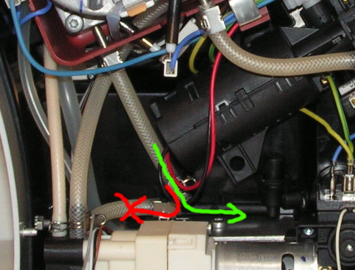

Jura Z5 öffnet Keramikventil nicht bei Kaffeebezug und beim Spülen, heißwasserbezug funktioniert ganz normal... Keramikventil ist neu. Verstopft ist auch nix, alles schon geprüft. Wenn ich die Taste für Kaffeebezug drücke dreht sich das Ventil nicht und die Pumpe wird leiser. Und der Schlauch zum Keramikventil wird hart.

Mit deiner geänderten Fragestellung ergibt das nun aber einen Sinn.
