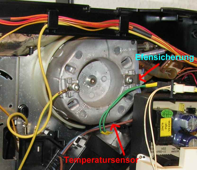

      Störung 1 oder andere Störungen die die Temperatur betreffen haben alle eines gemeinsam:
      Die Maschinenelektronik kann entweder keine (sinnvollen) Daten vom Temperatursensor
      empfangen, oder es gibt ein Mißverhältnis im Regelkreis der Heizung.
      Will z.B. heißen: die Maschine gibt den Befehl zu Heizen aber der Temperatursensor erkennt
      keine Veränderung der Temperatur.
      Daher gibt es auch eine Unzahl von möglichen Fehlerursachen anbei ein paar wahrscheinliche:
      1. Temperatursensor defekt / oder Kontaktproblem am Stecker
      2. Efensicherung an der Heizung durchgebrannt (Maschine bliebe kalt)
      3. Heizung durchgebrannt (Maschine bliebe kalt)
      4. Kontaktprobleme / kalte Lötstellen oder ein Bauteil auf der Leistungselektronik defekt
      5. Steuerelektronikdefekt
      Anbei ein Bild.

      Hallo BS,
      ok, mit der Beschreibung kann ich was anfangen, ich habe jetzt die Maschine dahingehend auseinandergenommen und die Sachen so auch gefunden, nehmen wir an der Temperatursensor ist es, kann ich den nicht einfach kurzschließen und das Problem ist möglicherweise behoben. Die Kaffeemaschine werde ich gewiss nicht unterkühlt benutzen, daher benötige ich den nicht unbedingt. Wie siehst du das?
      Hatho
      der Temperatursensor ist das Messglied des Regelkreises für die Heizungstemperatur.
      Ohne diesen geht die Maschine überhaupt nicht - und man kann ihn keinesfalls kurzschließen.
      Der Temperatursensor ist für alle Temperaturabfragen des Gerätes zuständig nicht nur für
      die Anzeige Untertemperatur.
      genau das könnte es für Dich heißen. Heizt das Gerät denn noch oder bleibt es kalt.
      Natürlich könntest Du auf Verdacht mal den Temperatursensor tauschen. DIeser
      geht schon mal kaputt.
      Wenn Du es zur Reparatur gibts, achte auf den Preis! Bei SIemens kostet die Reparatur
      höchstens € 160,00 Kaffeevollautomaten-Reparaturpauschale.
