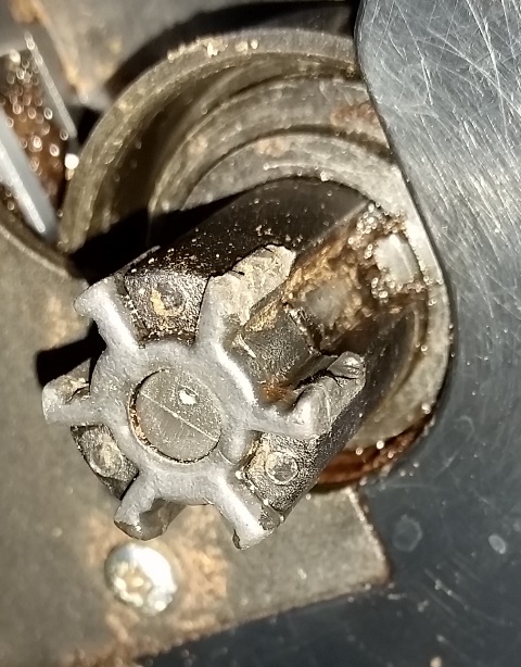

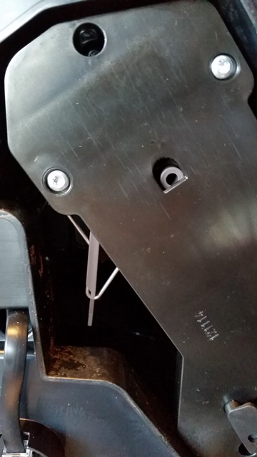

      habe leider ein Problem mit meiner Nivona Cafe Romantica 767. Der Kaffee läuft fast vollständig in die Auffangschale. Habe inzwischen eine neue Brüheinheit und damit leider keine Verbesserung erreicht. Mit der alten Brüheinheit lief Kaffeewasser über die Schräge in die Auffangschale. Bei der neuen Brüheinheit war bei den ersten Versuchen zumindest die Hälfte Kaffee in der Tasse. Leider hat sich die Situation nach 2-maligen Reinigen verschlechtert
      und ich musste die Reinigungslauf beim 2.Mal abbrechen, da Wasser sogar neben die Auffangschale gelaufen ist.
      Ich hoffe jetzt auf Tipps für die Fehlersuche aus dem Forum. Anbei zwei Bilder einmal der Kopf der Brüheinheit beim Brühvorgang - ich bin mir nicht sicher, ob die Brüheinheit vollständig nach oben gefahren ist. Das zweite Bild zeigt den Antriebszapfen, dort ist die Gummilagerung beschädigt. Da die Brüheinheit nur mit kräftigen Drücken verriegelt werden kann, bin ich mir nicht sicher ob das eine Fehlerquelle sein kann.

      ich kann jetzt auch nicht ausschließen, on das die Fehlerquelle
      sein kann. Du musst auf jeden Fall 100%ig lokalisieren an welcher
      Stelle das Wasser in die Auffangschale fließt.
      Über die "Schräge" (wahrscheinlich meinst Du die Tresterrutsche)
      würde aber das Wasser normalerweise in den Tresterbehälter und
      nicht in die Auffangschale fließen...

      ich hab mal den Blick von vorne auf die Auffangschale freigemacht und da bestätigt sich
      die Vermutung, dass der Wasserlauf verstopft ist. Wenn ich den Wasserlaufplan richtig verstehe,
      dann könnte der Fehler im Drainageventil liegen. Leider habe ich dafür keine Ausbauanleitung gefunden.
      Gibt es die im Netz?
