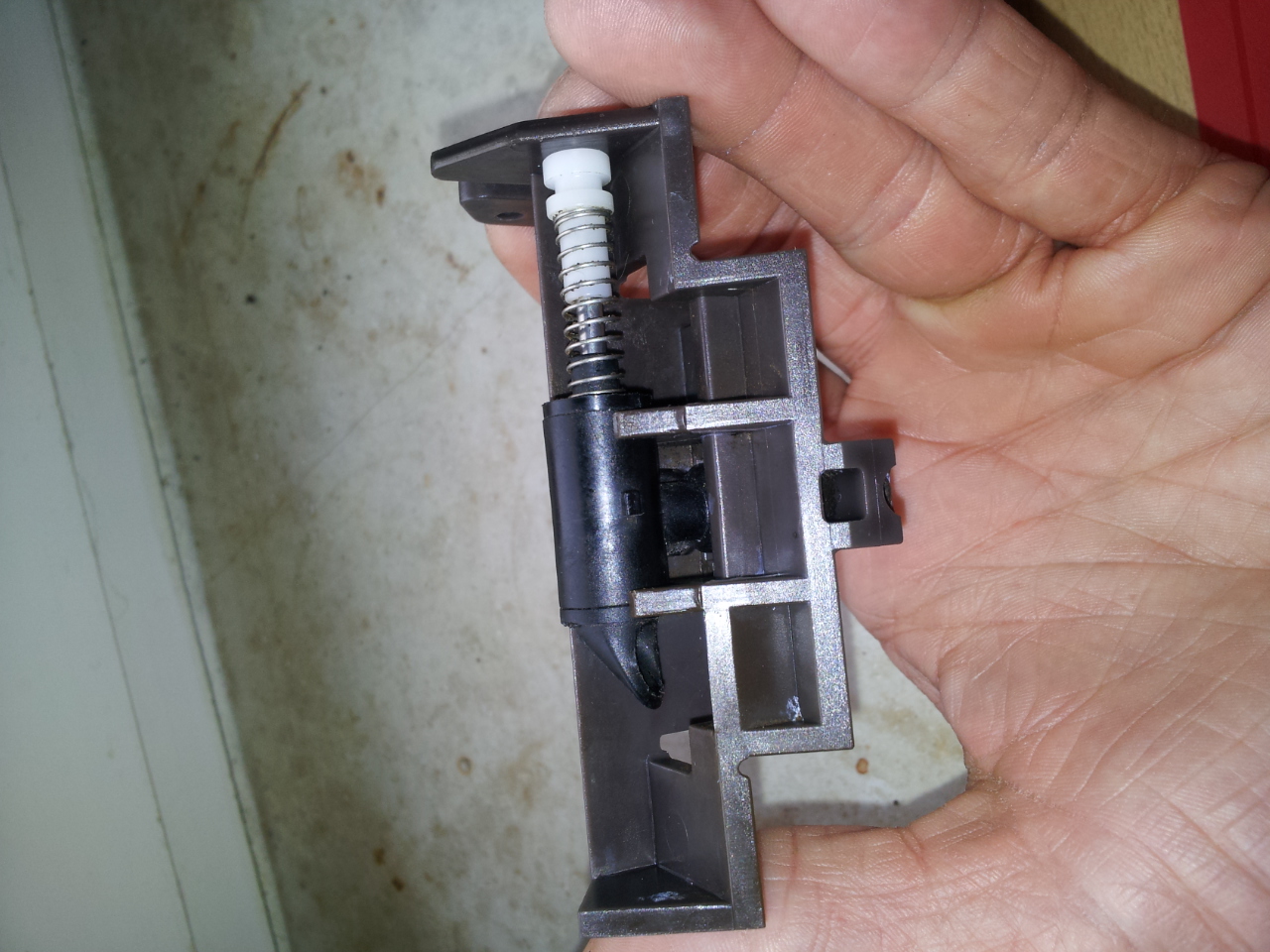

      Habe eben eine E75 geöffnet, und standardgemäß erst mal die BG ausgebaut und in Folge dessen natürlich auch das DV.
      Aber so eines habe ich noch nie gesehen! Sieht minderwertiger aus, und lässt sich anscheinend auch nicht öffnen? Der Kunststoff scheint auch von der Halterung ein anderer zu sein.
      Wer kennt dieses DV, habt ihr da gute oder eher schlechte Erfahrungen mit gemacht?

    • Danke, dann schmeiss ich das raus und nehme ein neueres.
      Irgendwie ist mir das nicht geheuer, das hat ja nicht mal Lippendichtungen, nüscht...
    • So ein altes Ventil hatte ich schonmal in einer revidierten BG aus der Bucht bevor ich die BG selbst revidiert habe. Evtl. ist es so in der Maschine gelandet...
      Solange es funktioniert ist es OK. Wenn es aber Probleme macht einfach ein modernes reinbauen...
