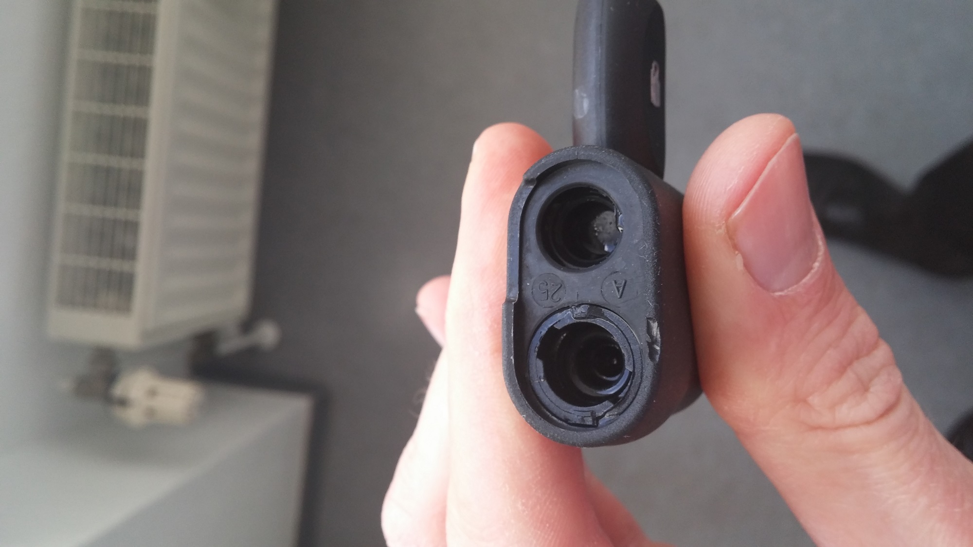

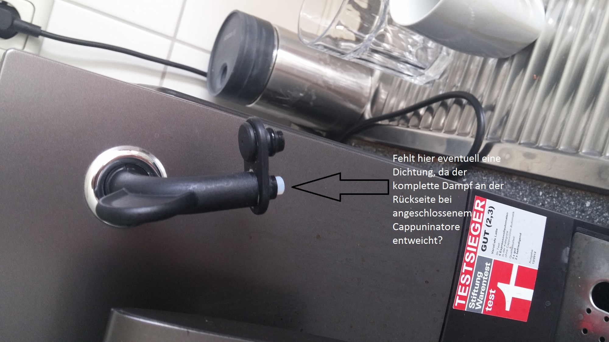

      bei der Bosch Vero Cafe funktioniert die Produktion von Milchschaum nicht mehr. Problem ist folgendes, wenn man versucht Milchschaum zu produzieren entweicht der gesamte Dampf am Anschluss von Dampfrohr und Cappucinatore! Mir stellt sich die Frage, ob eine Dichtung fehlt oder ob der Anschluss des Cappucinatore ausgeleiert ist oder??? Kann mir jemand helfen? Siehe auch Bilder!
      Gruß Jan
        565,5 kB, 2.000×1.125, 574 mal angesehen
        358,01 kB, 2.000×1.125, 542 mal angesehen
      am Dampfrohr befindet sich eine Dichtung, und die Dampfdüse muss auf das Dampfrohr befestigt werden.
      Auf dem Foto steckt die Dampfdüse im Milchaufschäumer.
      Hier ein Foto von der Dampfdüse
