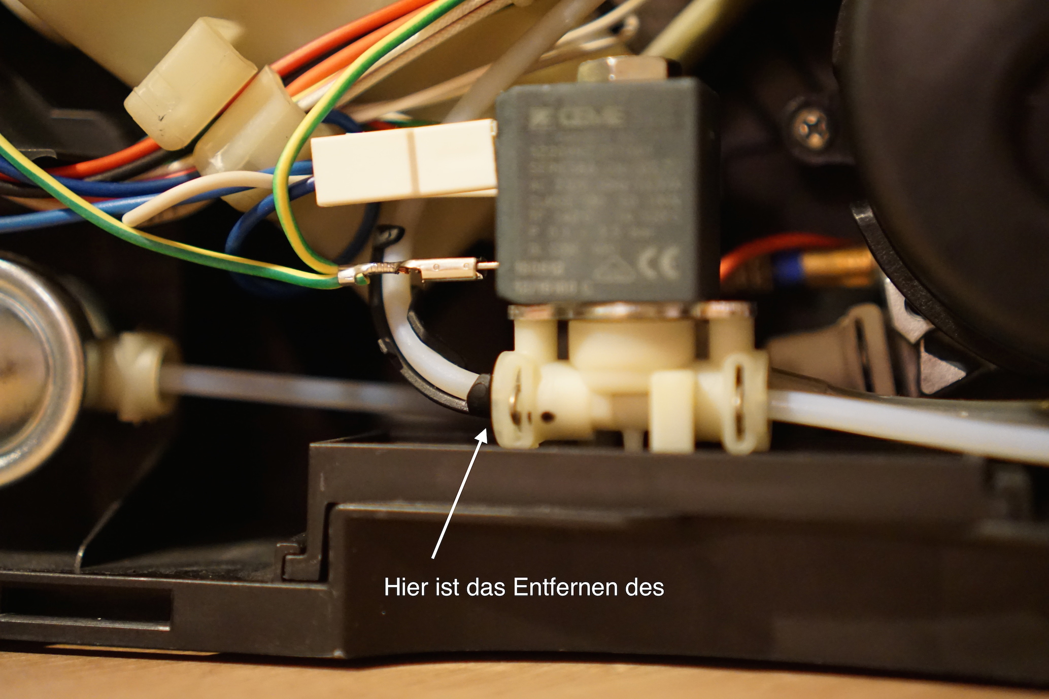

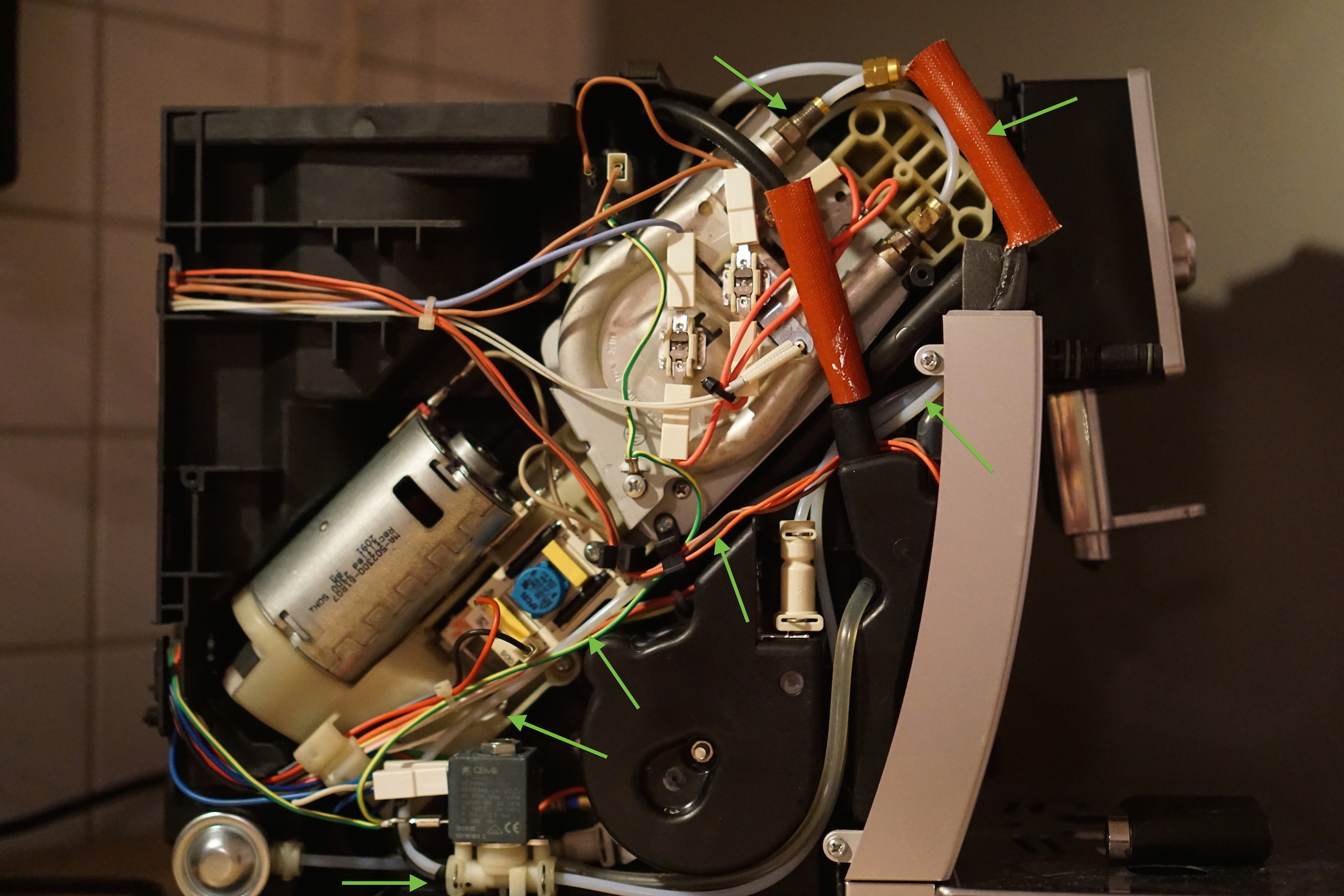

      leider verliert unsere Kaffeemaschine ECAM23.450 bei der Milchschaum- und Heißwasser-Zubereitung erhebliche Mengen an Wasser.
      Nachdem Öffnen der war schnell klar, dass das "Wasser-Problem" auf Risse in einem der Schläuche (s. grüne Pfeile auf dem Bild) zurückzuführen ist.
      Zuerst dachte ich, dass der Wechsel unproblematisch sei, da der Schlauch am unteren Ende durch Lösen der Klammer leicht zu wechseln schien (s. weißer Pfeil auf Bild).
      Unter der roten Isolierung oben rechts fand ich eine Mutter, die ich löste, doch der Schlauch bewegte sich danach leider kein Stück (s. erstes Bild)
      Dementsprechend hoffe ich hier auf eure Hilfe - wie entferne ich den Schlauch am oberen Ende?

    • Wenn 335 die richtige Länge ist, brauchst du diesen hier:komtra.de/delonghi-ersatzteile…dung-klemmverbindung.html
      Unten am Ventil zum klemmen, oben an der Dampfheizung mit der Überwurfmutter. Schau den alten Schlauch nochmal genau an.
