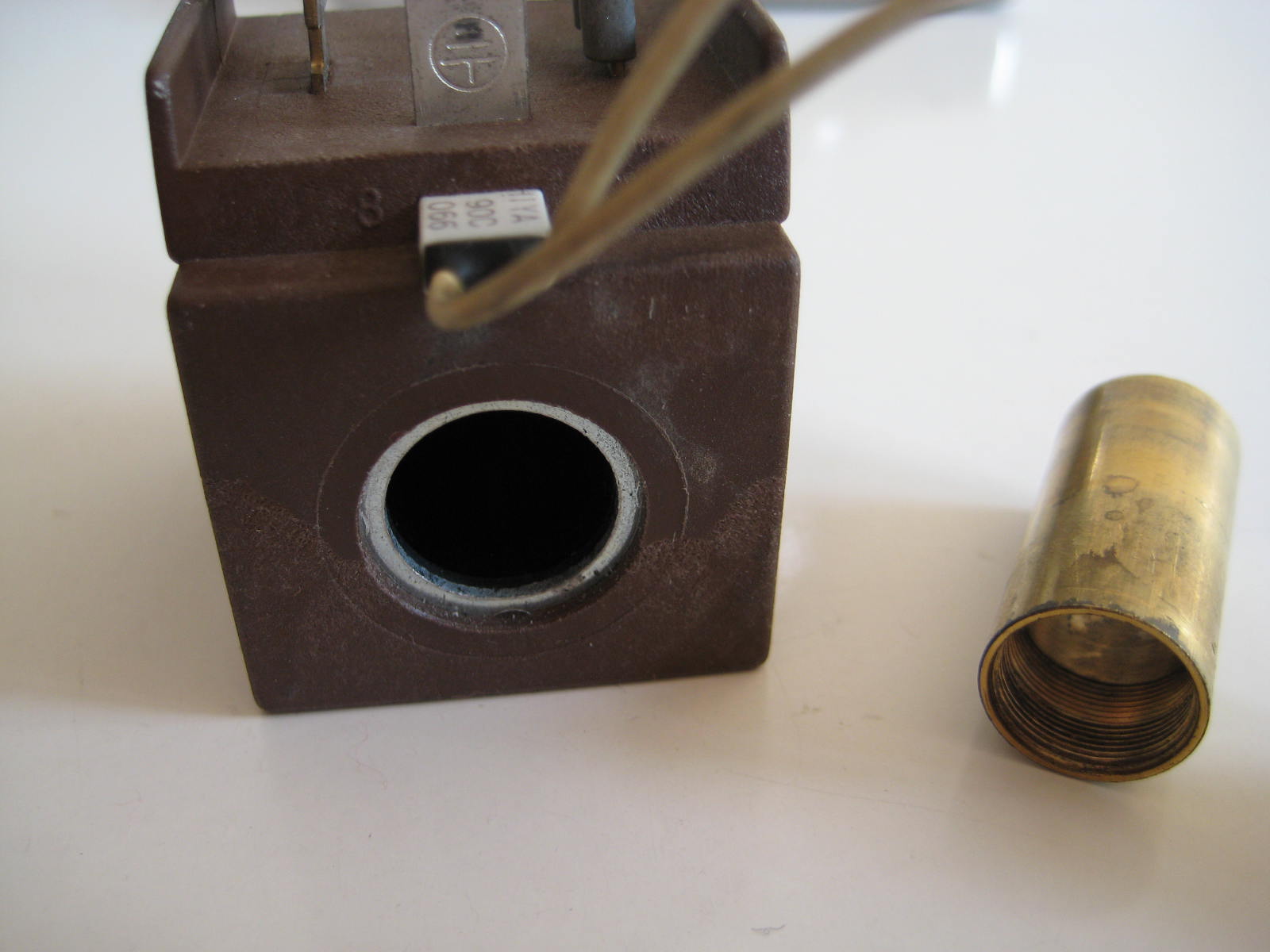

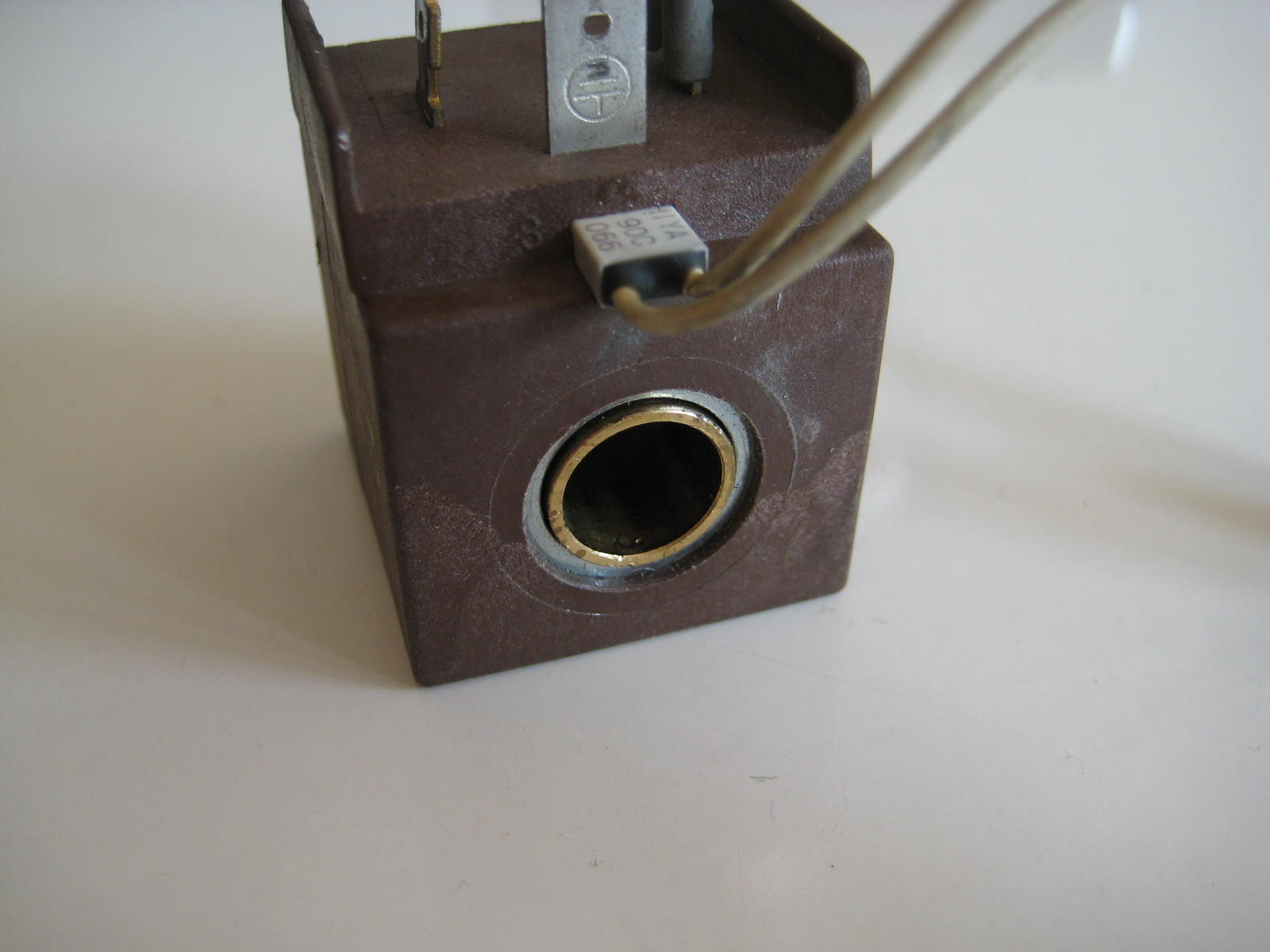

      Da ich mit der C5, an der ich gerade schraube, genau das gleiche Problem hatte, werde ich mal berichten, was bei mir die Ursache dieses ratternden Geräuschs war, das immer dann auftrat, wenn der Magnetschalter arbeitet:
      Ich habe mir einen gebrauchten Magnetschalter gekauft und diesen heute eingebaut. Und damit war das Geräusch weg.
      Dann habe ich mir mal den "defekten" alten Magnetschalter angesehen und festgestellt, dass sich im Inneren eine Messinghülse befindet, die sich gelöst hatte. Diese war bei dem neuen Magnetschalter eingeschraubt und sitzt fest. Ich habe die Messinghülse zum Test wieder in den alten Magnetschalter eingeschraubt und den alten Schalter dann in die C5 eingebaut- und das Geräusch ist so auch mit dem alten Schalter weg. Den neuen Magnetschalter hätte ich mir also sparen können- der alte ließ sich reparieren.Vielleicht erging es dem Thread-Ersteller ja ähnlich...
      Anbei mal Fotos von dem Magnetschalter und der Messinghülse

    • Moin,
      ich habe ein ähnliches Problem mit der S70.
      Könntest du mir vielleicht sagen, welche Bezeichnung auf dem Magnetschalter steht?
      Das heißt, die Hülste hat sich einfach losgedreht ?
      Ich habe mir schon mal die Teileauflistungen angeschaut inkl. Fotos, bin mir aber etwas unsicher. Position ist rechts hinter dem Thermoblock oder?
      Grüße Simon
    • Die Magneten sind alle gleich - daher ist die
      Bezeichnung unerheblich. Und ja, die Hülse
      hat sich rausgedreht und sitzt rechts unter
      (nicht hinter) dem Thermoblock.
    • @Kai X7
      Ich bin begeistert!
      Hatte genau das Problem des klackernden Geräuschs und war drauf und dran, einen neuen Magnetschalter zu bestellen, da ist mir noch dieser Beitrag aufgefallen.
      F50 aufgeschraubt, die Halterung des Magnetschalters abgeschraubt und die Messinghülse mit einer spitzen Zange vorsichtig wieder reingedreht. Dazu mußte ich weder die Pumpe entfernen noch den Magnetschalter abkabeln oder rausnehmen.
      Halterung wieder dran - Geräusch ist weg, 15 Minuten höchstens.
      Wenn es nicht von Dauer sein sollte, muß ich den Schalter halt mal wirklich ausbauen, und die Hülse ordentlich festschrauben, aber das ist ja dann auch ok.
