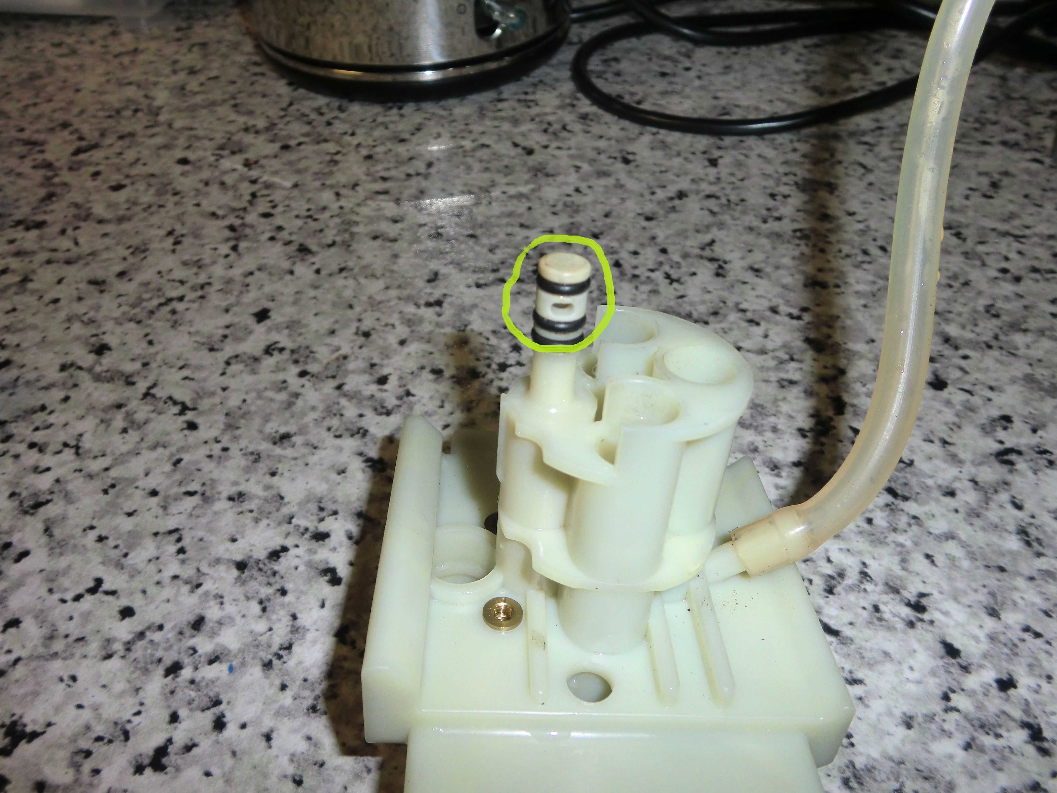

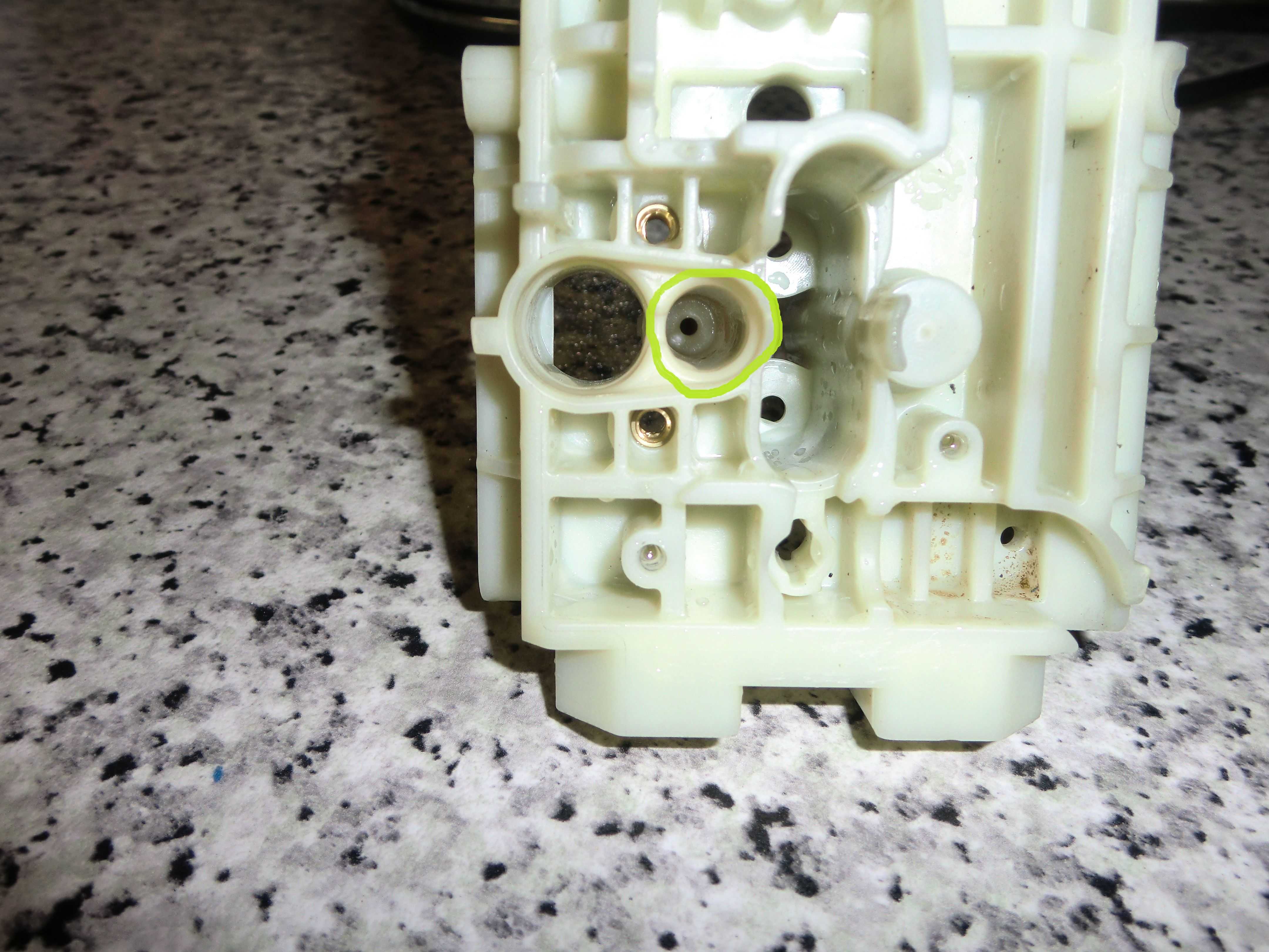

      Auf den beiden Bildern sieht man den Übeltäter - die Öffnungen waren verkalkt. Mit einem dünnen Draht habe ich sie wieder frei bekommen. In der tiefen Öffnung ist noch eine lose Feder in der noch ein Schlauchstück sitzt, welches ebenfalls verkalkt war und mit eine kleine Bürste frei gemacht werden konnte.
      Einen Dank noch an den Schreiber dieser Beschreibung

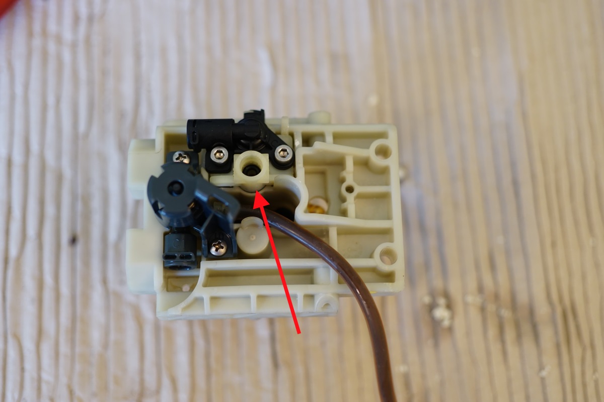

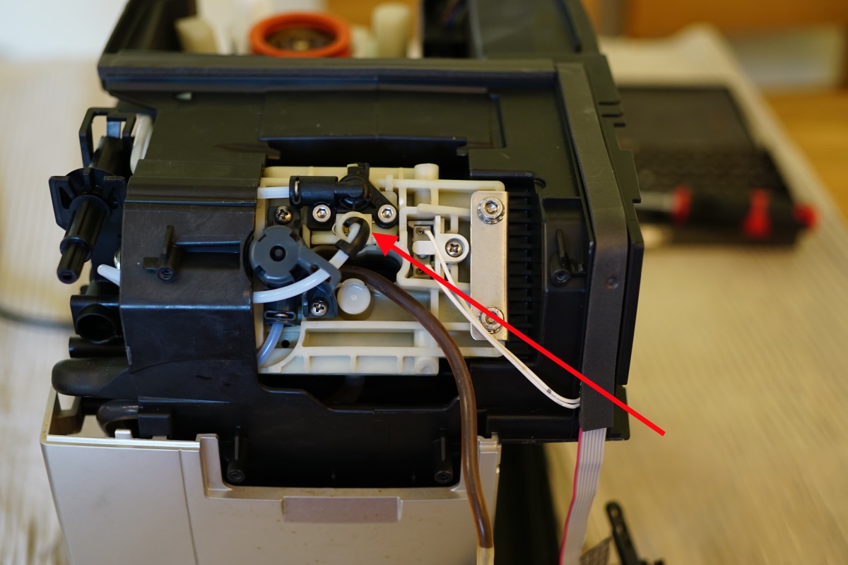

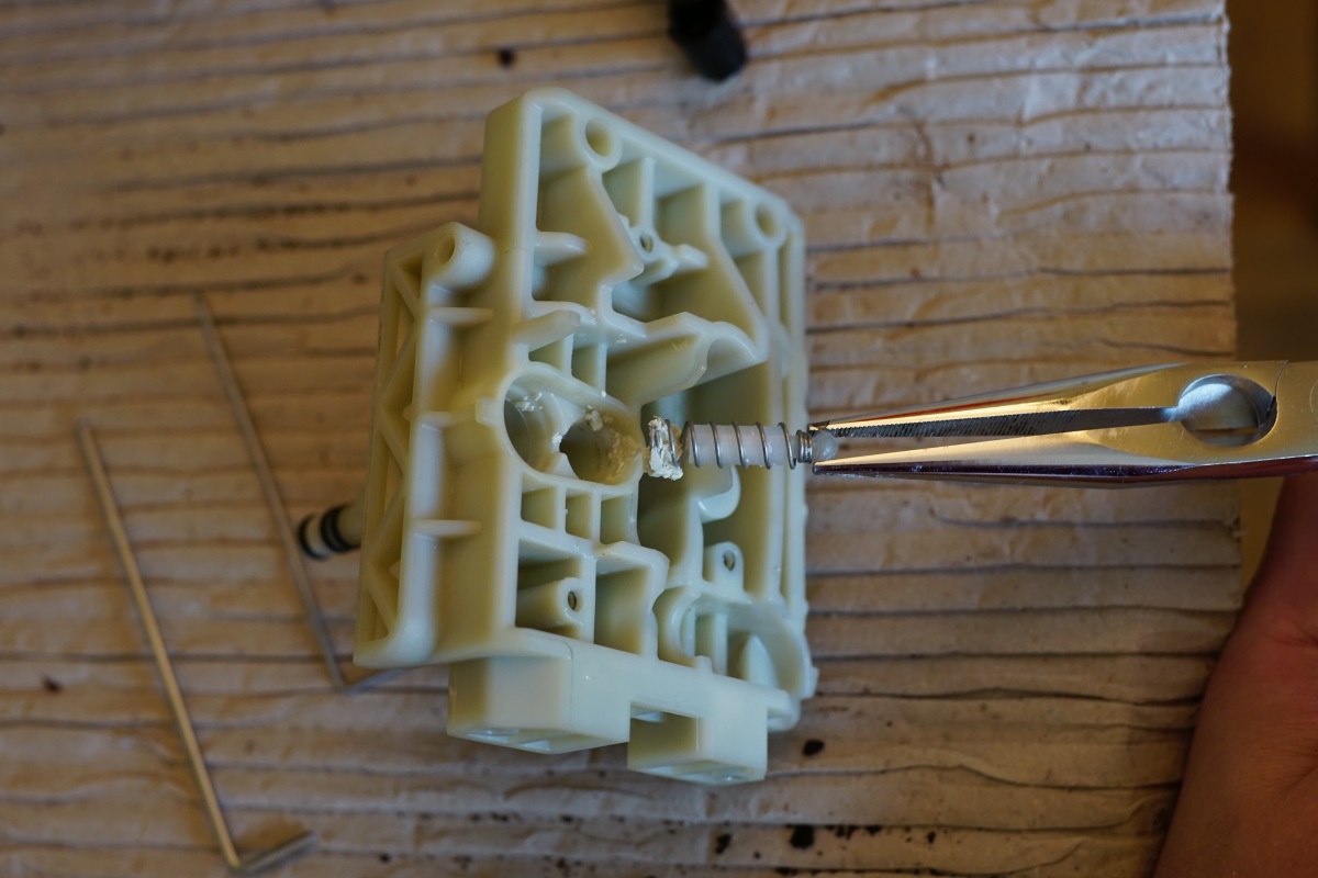

    • Als Dank für die hilfreichen Forenbeiträge hier noch meine Erkenntnis: Die Feder war bei mir so "festgekalkt", dass ich sie nur mit viel Kraft herausziehen konnte. Das hätte ich mich ohne die Bilder hier nicht getraut.
      Hier also die Situation bei meiner ECAM 23.420 SB, bei der trotz Entkalken und offensichtlich funktionsfähiger Pumpe kein Tropfen Wasser oder Kaffee mehr aus dem Kaffeeauslauf kam. Nachdem aller Kalk bergmännisch abgetragen war, geht das gute Stück jetzt wieder einwandfrei :)
