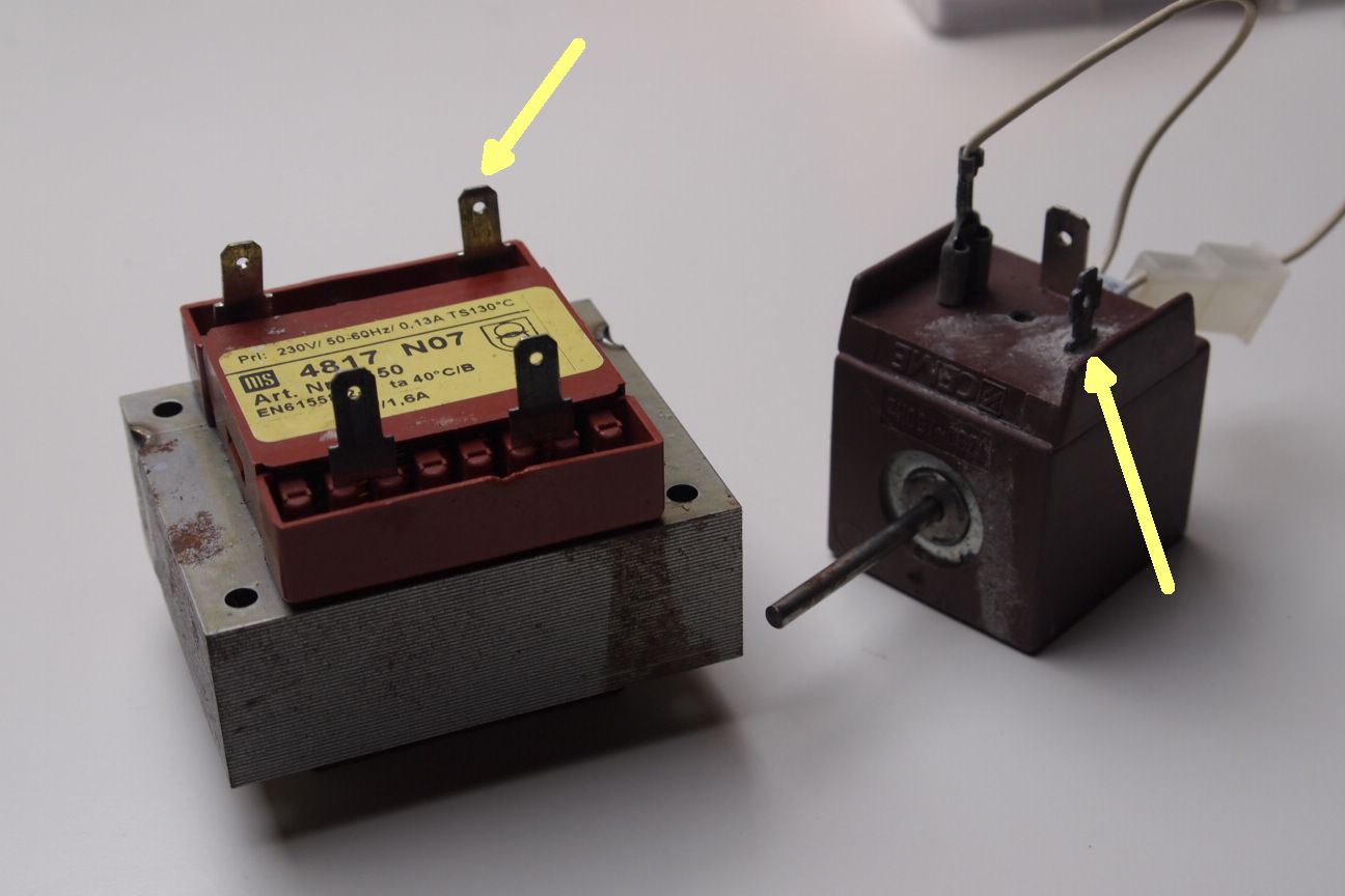

      Zwei Stellen sind mir allerdings aufgefallen (s. Bild):
      -Trafo: Der Stecker für den Kabelschuh mit blauem Kabel ist lose, er "wackelt". Ich kann ihn ca. 1,5 mm vor und zurück bewegen.
      -Magnetschalter: Der Stecker für das schwarze vom Trafo kommende Kabel pappte verkalkt mit dem Kabelschuh zusammen. Um den Stecker rum ist ebenfalls eine kleine Kalkfläche. Bei genauerem Hinsehen erkennt man darauf winzige kleine Rußpunkte, so als wären da mal Funken gesprüht. (Die Rußpunkte sind sicher, die mögliche Ursache ist meine Theorie.)
      Kann eine der beiden "Fundstellen" Ursache für den Kurzschluss sein?
        115,15 kB, 1.296×864, 430 mal angesehen
    • Hmmm....
      der Trafo ist wahrscheinlich nicht so tragisch. Die Anschlüsse
      sind leicht zerbrechlich und so gehen die Trafos leicht kaputt.
      Die Magnetspule sieht auf dem Bild aber gar nicht gut aus.
      Wenns da gequalmt hat kann das schon die Ursache sein.
      Wobei für einen Kurschluß (sofern nicht schon im Inneren
      vorhanden) auch noch Wasser hätte darauf stehen müssen.
