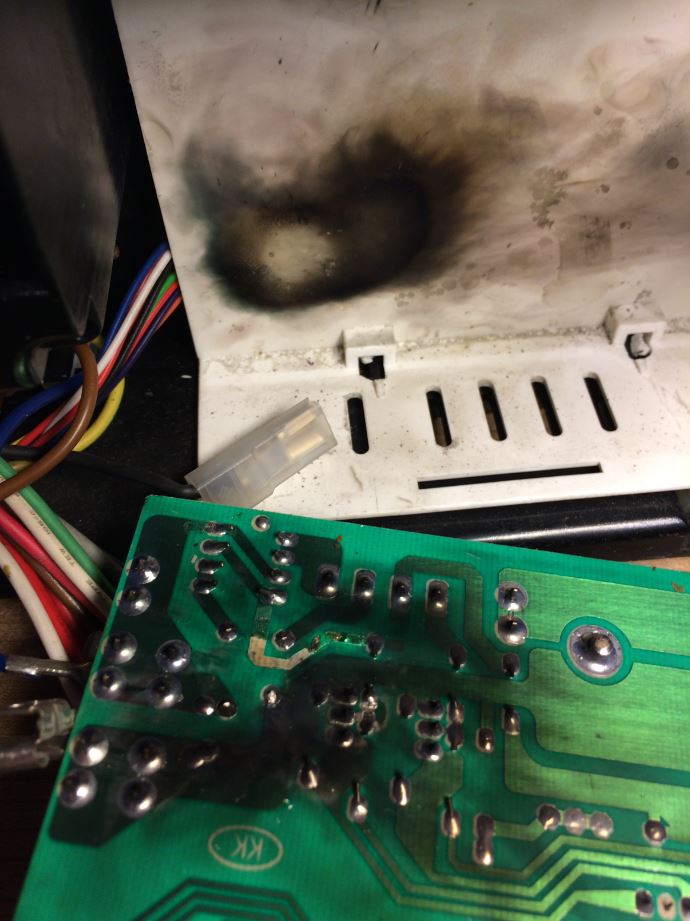

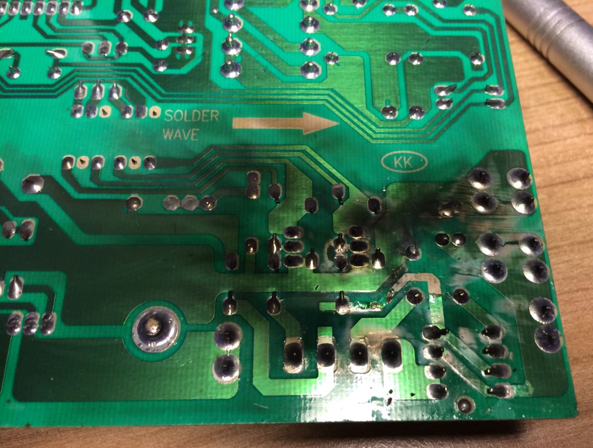

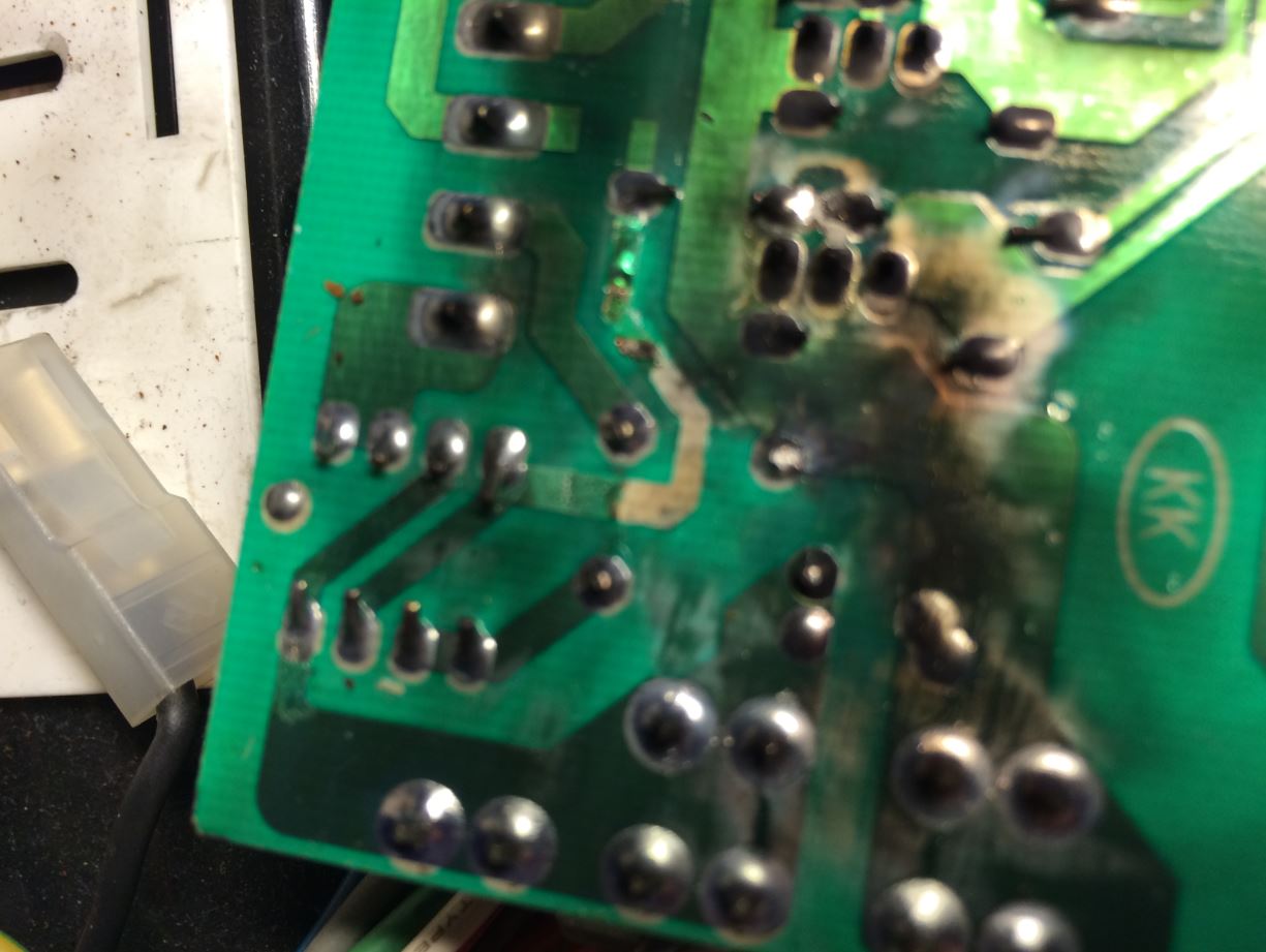

    • Hallo zusammen,
      hab die Jura mittlerweile geöffnet und die Platine ausgebaut...
      Puh, ich bin sprachlos, da scheints gewaltig geraucht zu haben...
      An einer Stelle scheint sogar die leiterbahn geschmolzen zu sein. Das sollte einer der gründe sein,w eshalb der Motor keinen Strom mehr bekommt oder?
      Ach du heiliger...
        113,14 kB, 1.225×921, 607 mal angesehen
        89,51 kB, 690×921, 535 mal angesehen
        165,98 kB, 1.162×878, 549 mal angesehen
      ich würde mal sagen, dass der Elektronikschaden wahrscheinlich von einem defekten
      Mahlwerksmotor verursacht wurde. Was sagt denn der Verkäufer dazu?
      Die Leistungselektroniken sind nicht wirklich teuer - zumindest nicht die funktionierenden
      gebrauchten. Ich würde die Platine verschrotten und eine andere nehmen.

    • Hi, hier hat sich ja einiges getan...
      Dr.Finch schrieb:
      Ich kann Dir für schmales Geld ne funktionierende Leistungsplatine schicken...
      Hört sich gut an, an was hättest du denn gedacht?
      Ja da bin ich mir zu 99,9% sicher. Auch wenn der Verkäufer mir versichtere, dass ein Motor lediglich laufen kann oder nicht, jedoch keinen Kurzschluss verursachen kann...Werde das Teil jetzt zur Überprüfung einschicken und halte euch auf dem Laufenden.
