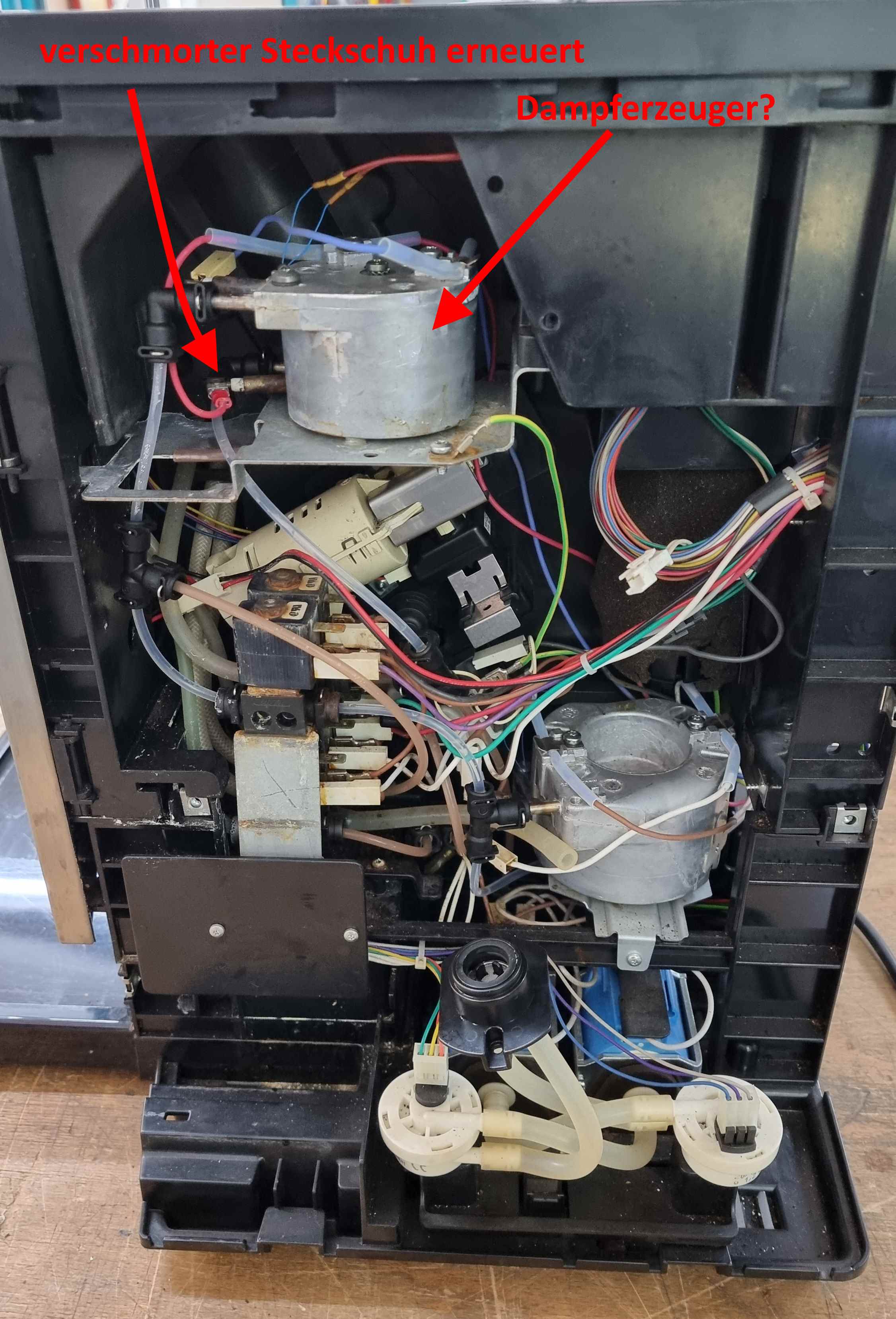

    • Hallo in die Runde,
      gleiches Problem wie vom Ersteller beschrieben, tritt an unserer Franke Flair auf.
      Beim Starten läuft alles ganz normal. Brüheinheit fährt normal hoch und runter. Dann "Bitte warten" ... nach einigen Sekunden hört man dann ein Relais klacken und nichts weiter passiert.
      Das Gerät geöffnet und festgestellt, dass der Boiler heiß wird.
      Allerdings ist oben am Dampferzeuger eine Steckschuh für die Stromzufuhr verschmort gewesen (siehe Bild).
      Diesen Steckschuh haben wir erneuert.
      Leider zeigt die Maschine immer noch "Bitte warten" an.
      Hat jemand Erfahrung woran es liegen könnte?
      Am Dampferzeuger oder am Boiler?
      Gibt es Reparaturanleitungen dafür?
      Vielen Dank im Voraus für die Hilfe und Grüße aus der Nähe Hamburgs ... Jan!
    • Jan-WL schrieb:
      Wo sitzt die Efenlitze
      Das sind in dem Fall die zwei Übertemperatursicherungen
      die im Versorgungskabel der Heizung sitzen. Die befinden
      sich in einem Stück Teflonschlauch und sind mittels Klemmen
      an die Heizung angeklemmt.
      Und bitte keinen Pfusch bei der 230V-Versorgung der Heizung
      am Kabelschuh - das rote sieht aus wie für ein Auto - da muss
      ein Rollcrimp-Kabelschuh hin. Die sehen so aus wie im Orginal
      bzw. alle anderen...
    • Vielen Dank für die Hilfe.
      Ich habe die entsprechenden Bauteile im Shop gefunden.
      Ich werde am Dampferzeuger beide Efenlitzen ersetzen und auch den Thermosensor.
      Allerdings muss ich in der Maschine noch etwas graben, um an das Ende des Thermosensors heranzukommen.
      Das scheint in den Deckel oben reinzulaufen, den ich noch nie runter hatte... grübel.
      Das wird spannend.... lach...
      Die Maschine am Leben zu halten (sie war schon für den Schrott ausgemustert) ist hier in der Konstruktionsabteilung bei uns unsere Teambuilding-Maßnahme.
      Seitdem haben alle ein Grinsen im Gesicht, wenn sie sich an ihr einen Kaffee ziehen (können) und freuen sich, dass sie doch noch läuft...
      Allen einen schönen Start ins Wochenende und beste Grüße ... Jan!
