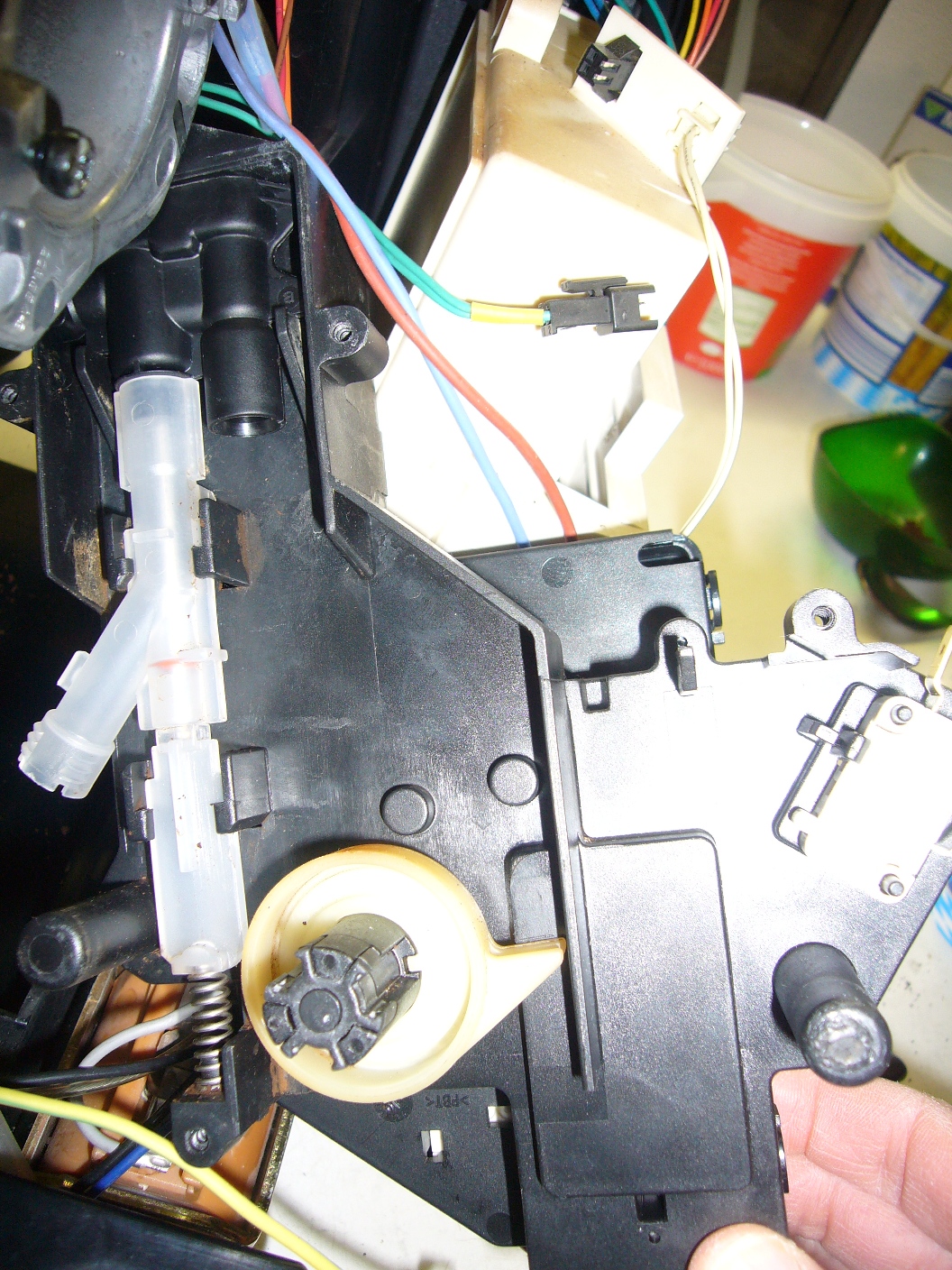

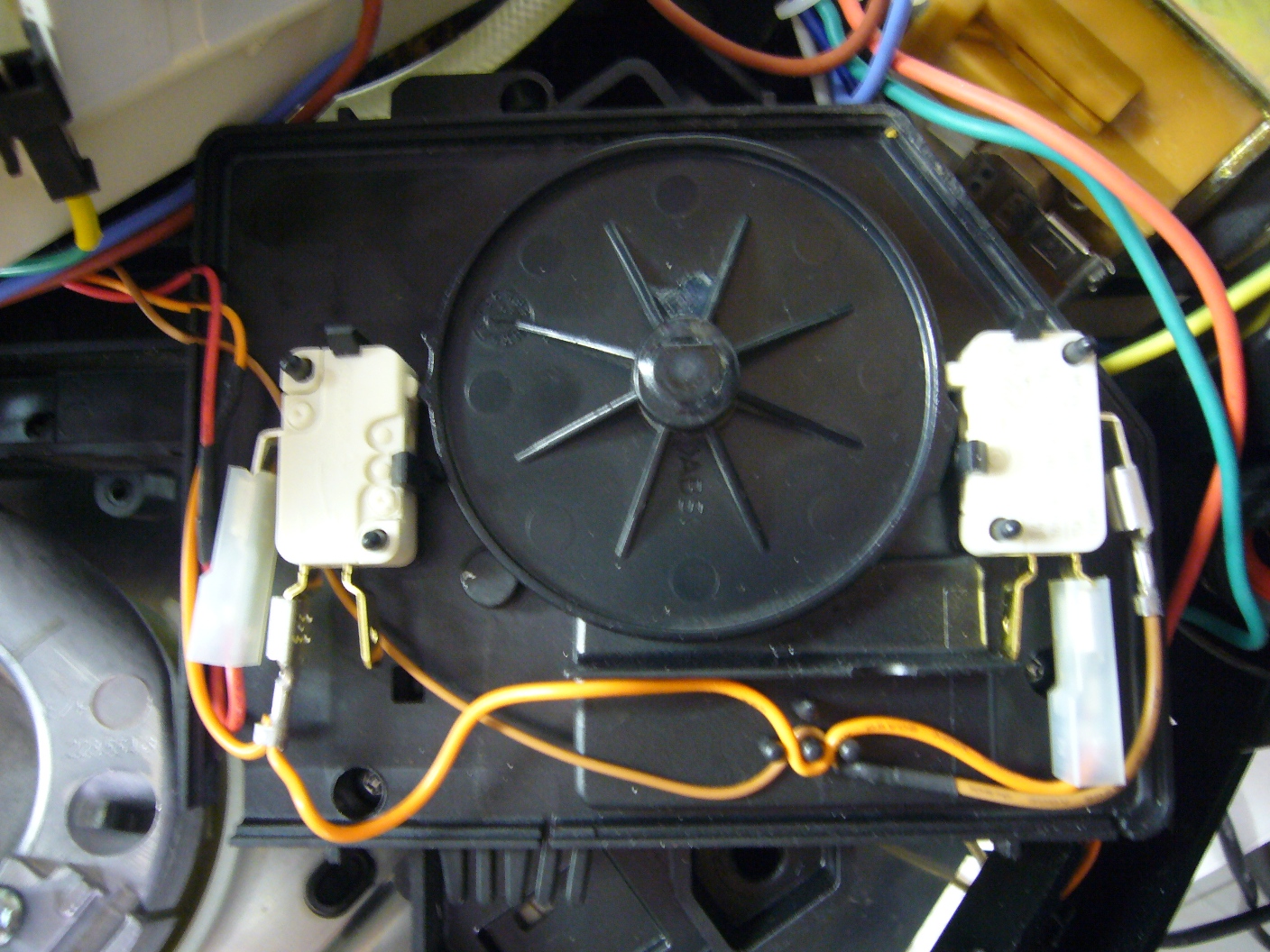

      dazu habe ich jetzt auch keine tolle Idee.
      Vielleicht machst Du mal ein Foto vom Antrieb
      in Grundstellung, aber ohne den Deckel, damit
      man die Kurvenscheibe und die Microschalter
      sehen kann. Ebenso ein Bild der Lage des
      Mitnehmers - ob er so sitzt wie er sitzen muss.
    • so, endlich bin ich mal dazu gekommen die Bilder zu machen.
      Ich hätte auch noch ein Video von dem Versuch ein Kaffee zu beziehen. Aber das Video ist zu gross (3MB) um es hier hochzuladen.
      Ich hoffe ihr findet einen Fehler auf den Bildern ;)
      Gruss an alle Kaffeefreunde.
      Hutzelbutzel

      außer dass bei Dir das Kurvenrad geklebt aussiegt sehe ich nichts aüffälliges.
