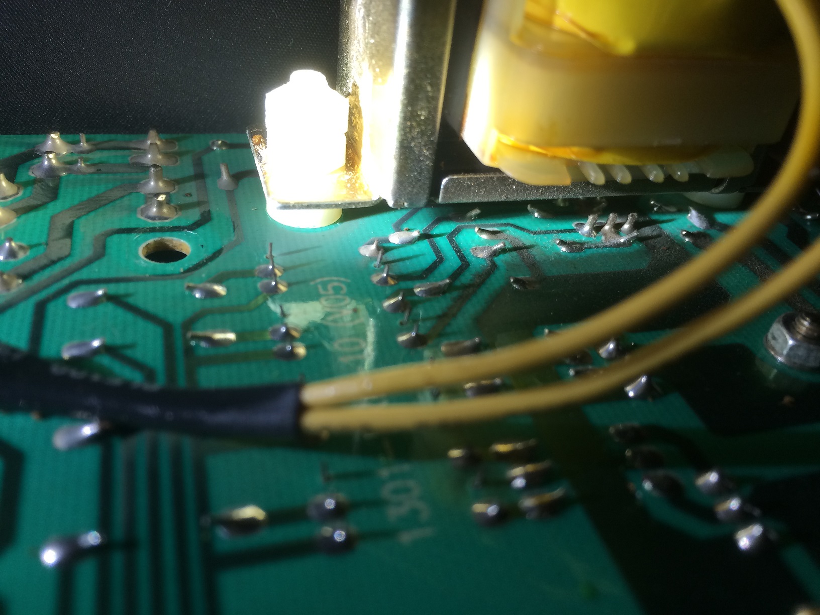

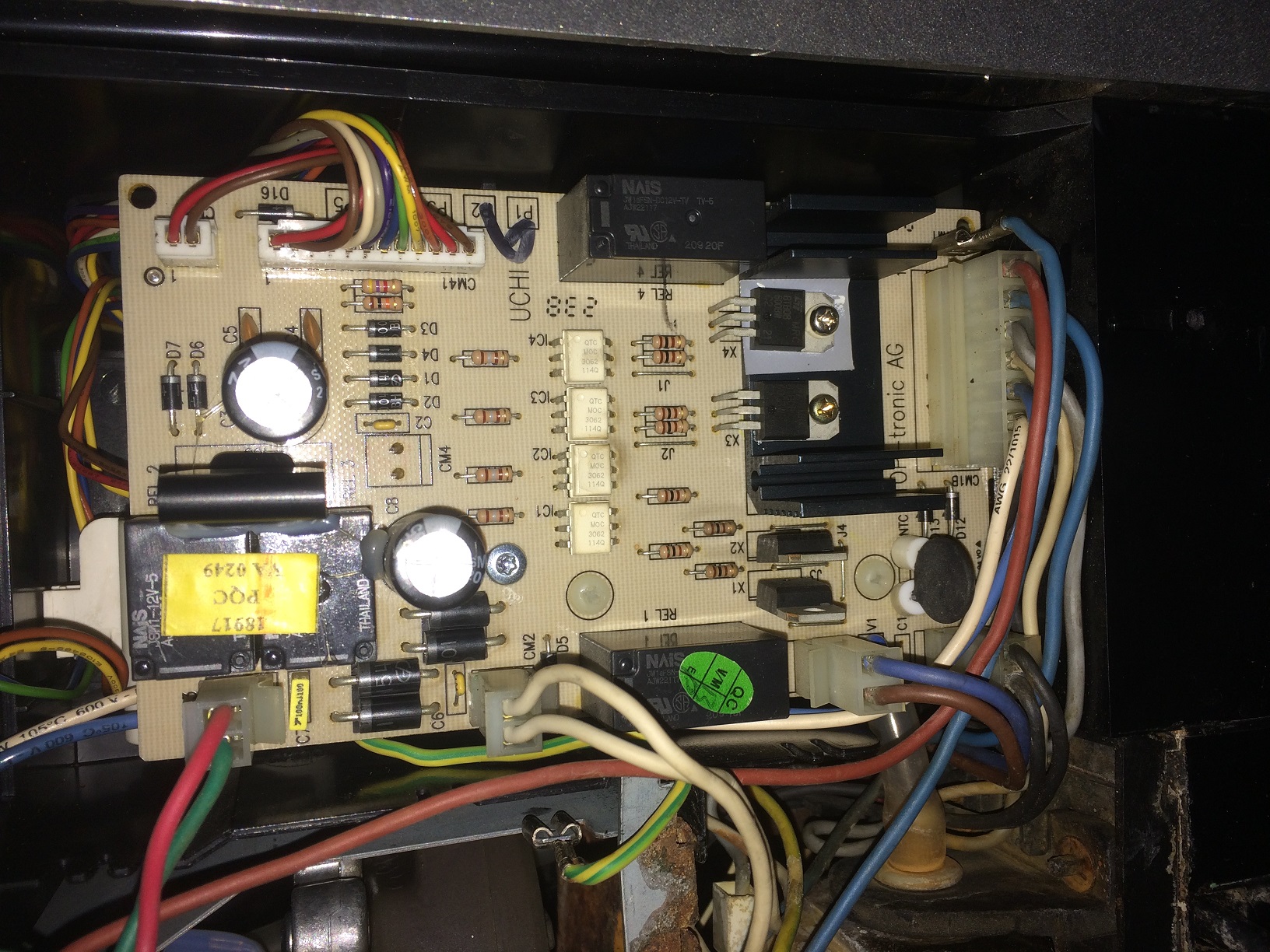

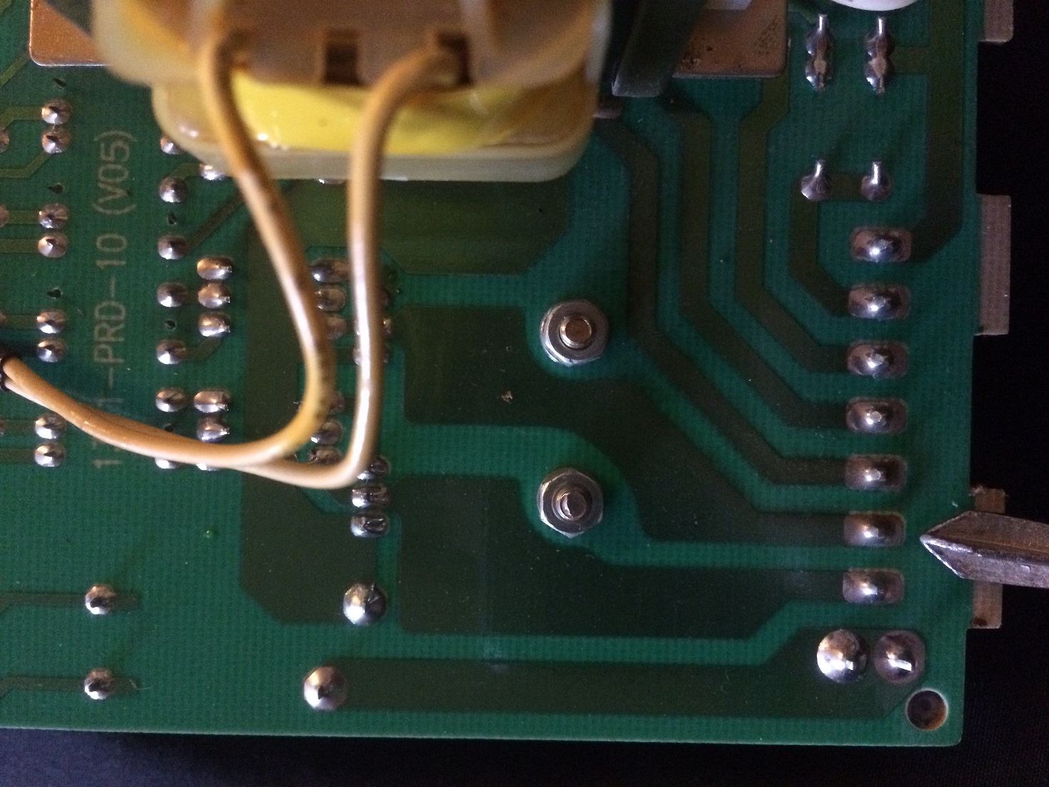

    • Moin,
      hab jetzt auf der Platine nachverfolgt wohin die Leiterbahnen gehen. Jetzt hab ich das Problem das die Leiterbahn irgendwie an den Bauteilen X1 X2 X3 IC1 und IC2 enden. Muss ich die nun alle tauschen :/ ?
      Die Schraubendreherspitze ist die Leiterbahn für den Thermoblock wo eig 230V ankommen müssten.
      Von dort geht es auf X3 danach geht es mit der Leiterbahn weiter auf X1 und X2 ist bisschen schlecht zu sehen auf dem Bild weil die Spule im weg ist. Von X1 und X2 geht es auf IC1 und IC2 nur zur Verständnis hab ich das nochmal aufgeschrieben.
