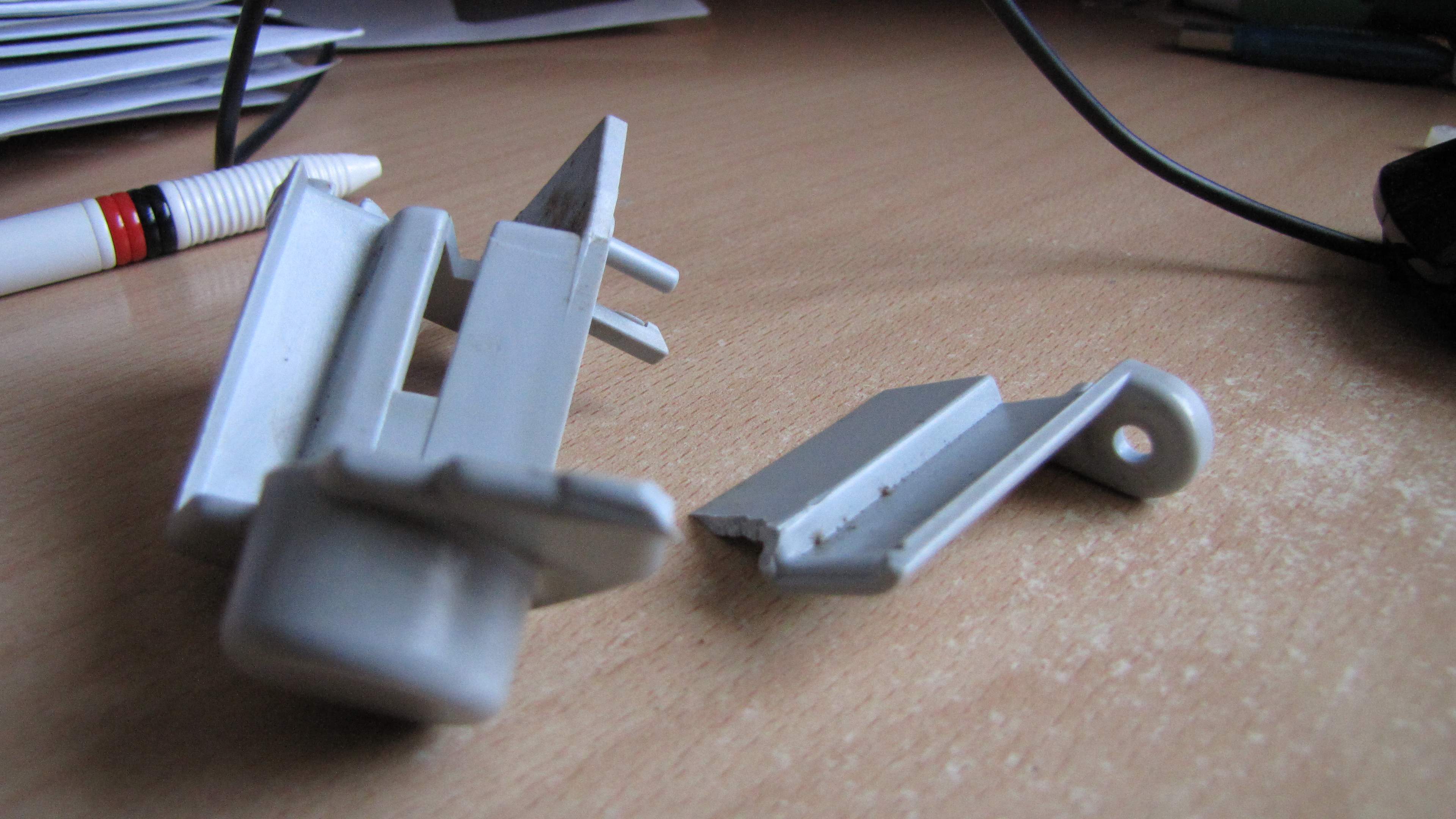

      inzwischen sind diverse Ersatzteile hier angekommen und können nun auch eingebaut werden. Beim auswechseln des Drainageventilmagneten habe ich festgestellt das die graue Halterung abgebrochen ist, dadurch hat das Kerlchen gar keinen festen Halt mehr gehabt, denke mal das dies auch mit ein Grund für die Unterbrechungen des Brühvorgangs ist.
      Irgendwie finde ich dieses Teil bei der Auflistung der Ersatzteile nicht, ein entsprechendes Bild habe ich hier drangehängt.

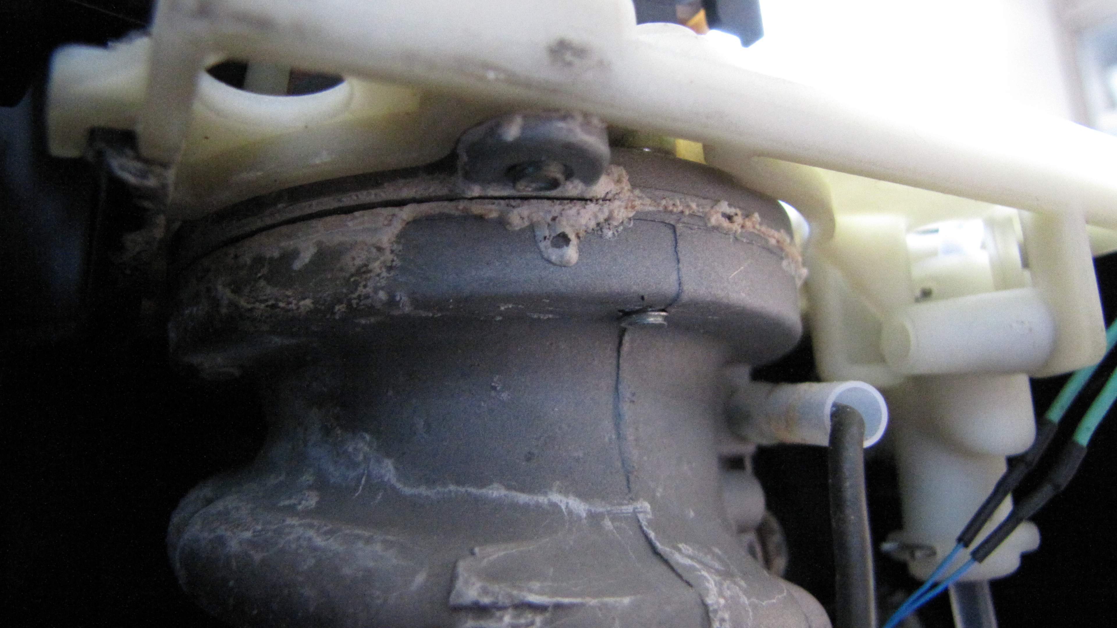

      Bei der Schrauberei ist mir auch aufgefallen das sich an der Heizung einiges an Kalkablagerungen befindet, das ist das zweite Bild. Sollte da vielleicht an eine neue Heizung gedacht werden?

      mechanisch gibt es dafür Umbausätze die sich auch preislich
      im Rahmen halten. Jedoch rate ich davon ab, da ohne das für
      die andere Heizung notwendige Softwareupdate der Steuerung
      die Dampffunktion mistig wird.
      Es wird zwar allenthalben kolportiert, dass das Update nicht
      nötig ist, aber eine 100%tige Funktion ist dann nicht mehr
      gegeben - von daher nur mit Update.
      Das Update kann nur vom Jurahändler gemacht werden und
      dieser wird sich kaum bereit erklären auf eine von Dir bebastelte
      Maschine ein Update aufzuspielen.
      Von daher entweder in den sauren Apfel beißen den Umbau für
      175 Euro vom Jurahändler mit Update machen zu lassen, oder
      doch wieder einer Heizpatrone einbauen.
