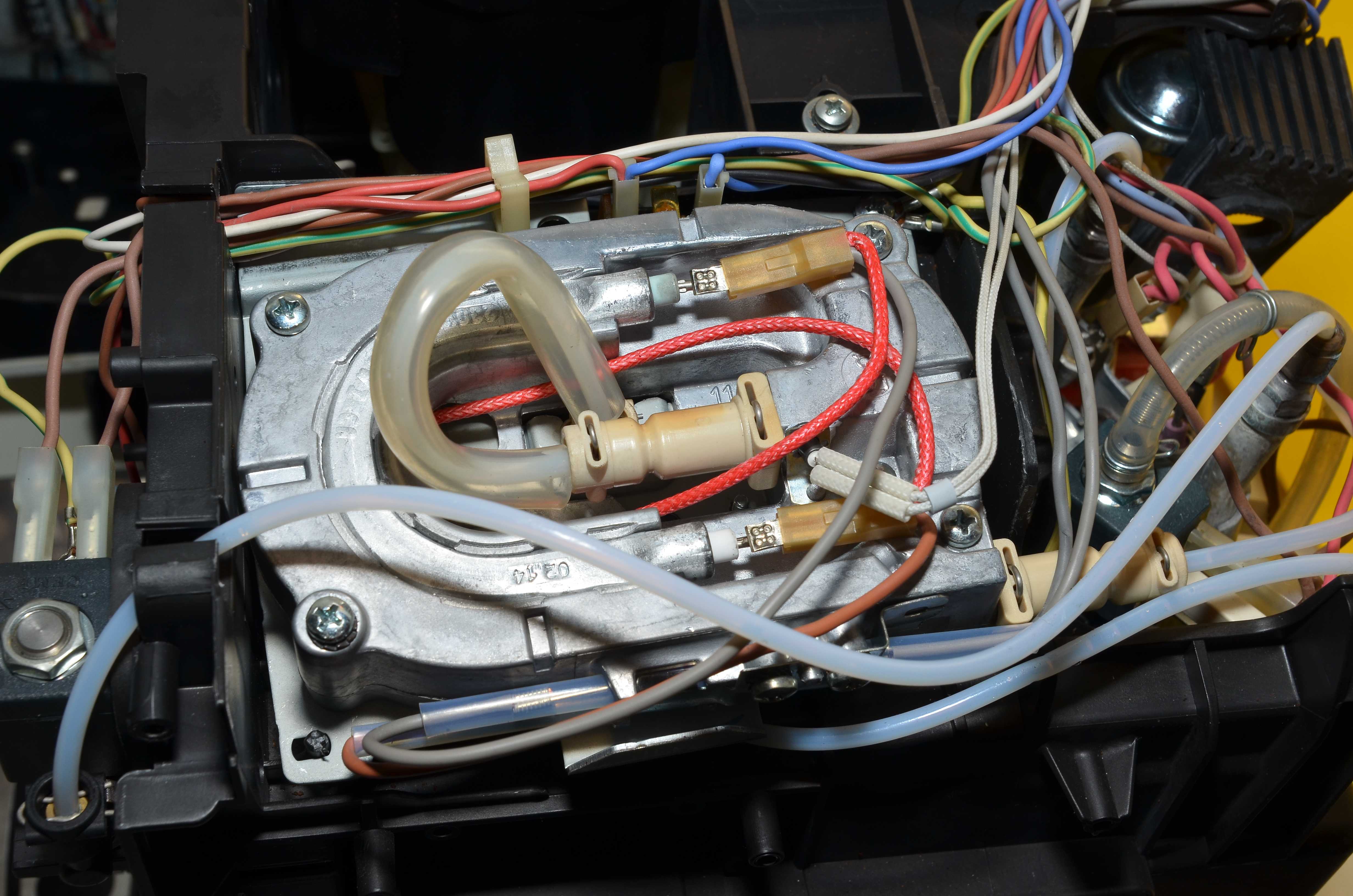

      habe eine Frage bzw. ein kleines Problem:
      Habe einen defekten Thermoblock auseinander gebaut und wollte den neuen Block wieder zusammenbauen. Leider habe ich vergessen, wie die obere und untere Heizschleife miteinander (mit den roten Kabeln) verbunden werden müssen (über kreuz oder jeweils links und rechts zusammen ?). Kann mir vielleicht jemand erklären bzw. ein Foto schicken, wie es richtig zusammen gehört.
      Vielen Dank schon mal im Voraus.
    • Über Kreuz, aber der Heizschleife ist das eh egal.
