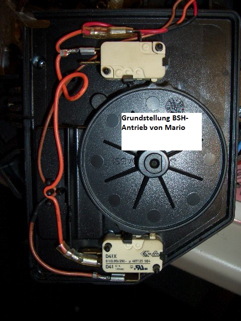

Hallo zusammen, zuerst ein Dankeschön für die Aufnahme hier im Forum.Leider darf ich euch direkt mit einem kleinen Problem belästigen.Meine S60 hat in letzter Zeit immer öfter den Brühvorgang abgebrochen bevor Wasser zugeführt wurde.Ich habe irgendwo gelesen, dass es die Schalter der Brühgruppe sein könnten.Diese habe ich jetzt ausgetauscht, leider ist mir dabei der Mitnehmenr des Drainageventil heruntergerutscht und ich habe den Mitnehmer vermutlich oder ganz bestimmt in einer falschen Position aufgesteckt.Beim ersten Test mehrfaches lautes Knacken und dann Stillstand bevor ich den Netzstecker ziehen konnte.Ich habe dann die Maschine ohne Rad erstmal in ihre End/Startposition gebracht und erst danach den Mitnehmer aufgesteckt.Die Maschine läuft nun soweit und führt den Brühvorgang OHNE Pulver auch komplett durch. Sobald aber Kaffee gemahlen wird und der Kolben hoch fährt, knackt es recht heftig in der obersten Position und der Brühvorgang wird abgebrochen, so als wenn zu viel Kaffepulver in der Brüheinheit stecken würde.Da der Vorgang ohne Pulver normal läuft, gehe ich nicht von falsch angeschlossenen Schaltern des Brühantrieb an (ein Stecker an den schräg abgehenden Anschluss, der zweite daneben?)Kann es sein, dass Brüheinheit oder Antrieb jetzt einen Weg haben?Was müsste ich kontrollieren?Danke
aber evtl. habt ihr trotzdem noch einen Tip für mich, die Antriebseinheit ausbauen möchte ich ungern, da der Boiler im Weg ist und mit raus müsste oder habt ihr hier einen Tip für mich?
