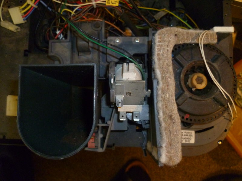

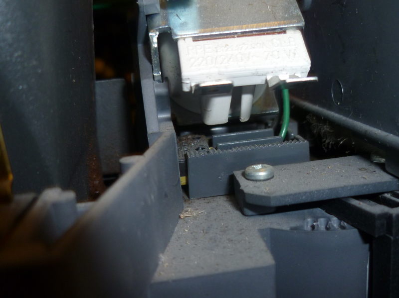

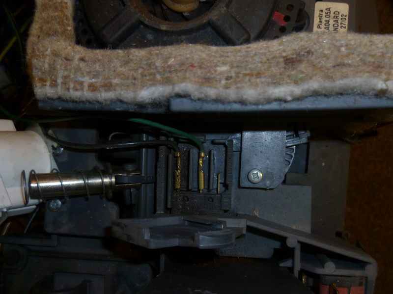

      Hier zum Mahlwerk.
      Gehäuse öffnen ist hier beschrieben.
      Hier mal das Mahlwerk von oben. Unter der Spule sitzt der Schalter
      Hier von der Seite
      Und hier noch mit ausgebauter Spule. Die ist nur gesteckt.
      Am besten das Mahlerk dabei auch richtig reinigen. Schauen das alles leicht läuft.
      Kann sein das dein Mahlwerk ein klein wenig anders ausschaut.

    • Also ich steh jetzt über dem Schalter, wie auf deinem 3.Bild, kann aber keinen defekt o.ä. feststellen, der kleine weiße kontakt klackt auch, nur weiß ich noch nicht, was diesen betätigt?
      Du meinst, dass dieser Schalter für dass abschalten des mahlwerks verantwortlich ist?
      Ja. Der Schalter ist dafür zuständig. Wenn du die Brühgruppe raus nimmst und dann innen schaust ist oberhalb eine klappe. Die wird von der spule oben betätigt. Dadurch fällt das Pulver in die Brühgruppe.
      Und da ist eine klappe drunter die beim mahlen Richtung Vorderseite der Maschine gedrückt wird und dann den Schalter betätigt.
      Hoffe ich habe es einigermaßen beschrieben. Tippe grad mit Handy. :whistling:
      Michael
