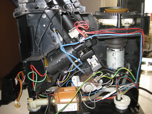

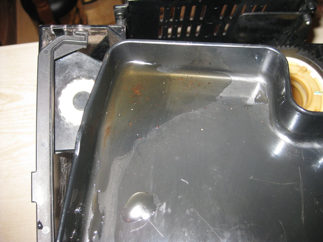

Innen ist soweit alles trocken und sieht gut aus...

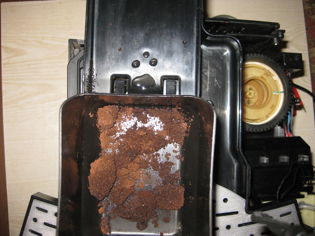

Die Brühgruppe war dennoch komplett verdreckt und verklemmt (extrem Schwergängig).
Habe nun alles gründlich gereinigt und mit neuen Dichtungen versehen, Drainageventil auch mit Alu Kappe.

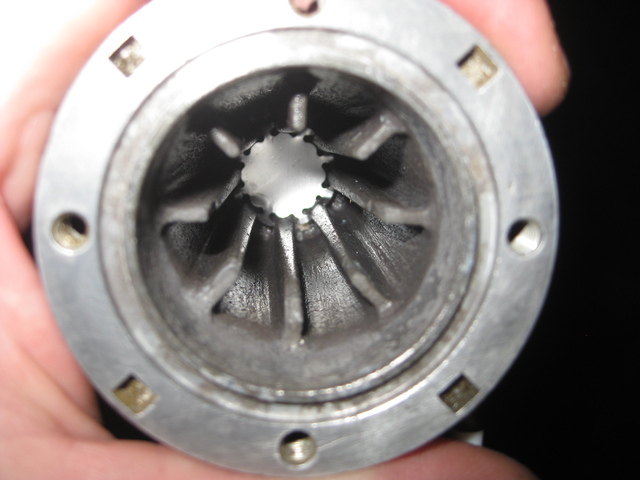

1. Ist das normal oder woran liegt das (Führung abgenudelt?)
Die "Führung" wird auch nach unten hin den letzen Zentimeter enger.

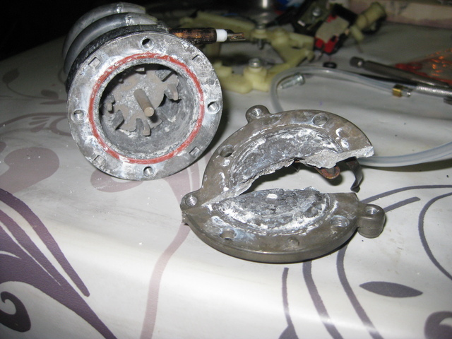

Der Deckel von der HP hatte einen Riss (war aber so wie es aussieht dennoch Dicht).
Jetzt aber nicht mehr da ich ihn zerdrückt habe

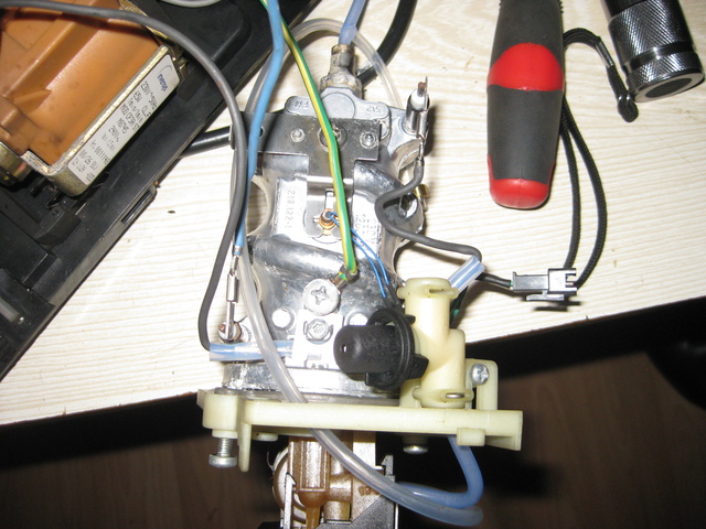

Sie hat an den beiden "Fahnen" gemessen 43Ohm.

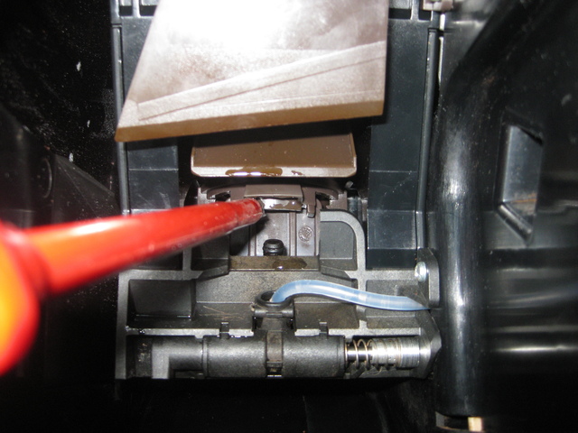

Achja der Schlauch mit dem Legris hat wie eine Art Blase (siehe Bild), warum und weshalb kann ich nicht sagen,
scheint aber noch so gelaufen und Dicht gewesen zu sein.

3. Wo bekomme ich auf die schnelle einen Deckel?
