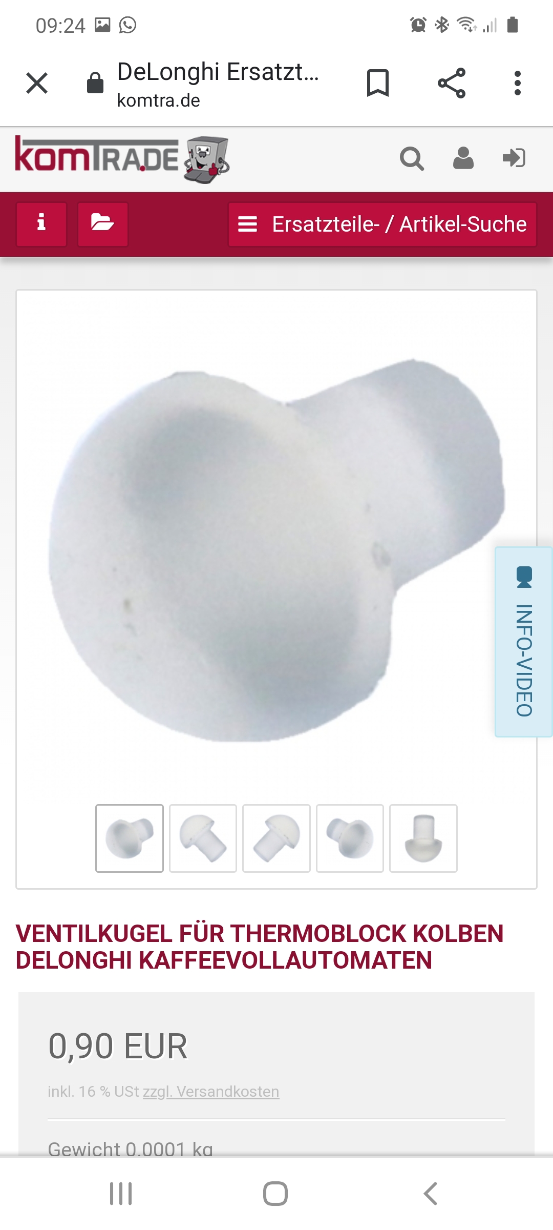

    • ja hab ich auch gemacht
      Jetzt gerade konnte ich wieder 2 Kaffee rauslassen beim 3. wollt sie wieder nimmer :S
      Meinst der stopfen könnt das Problem sein soll ich ihn mal tauschen
      Ist er das oder
        491,36 kB, 1.080×2.400, 263 mal angesehen
