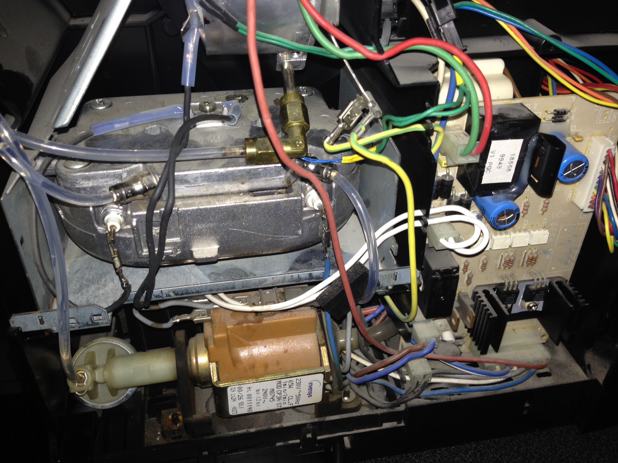

So jetzt ist der entkalker raus . Schläuche neu abgeschnitten und jetzt undicht
ich bin am verzweifeln . Auslauftemperatur trotzdem nur 72 Grad

strato345 schrieb:
An der leistungselektronik hängt hängt ein Steckkontakt rum 5 polig mit den Farben gelb dann ein frei Orange rot und braun wofür ist der?

strato345 schrieb:
wie geht das mit dem Foto hier?
strato345 schrieb:
... Habe jetzt schon 120 Euro in die Maschine gesteckt, mal sehn.
meine erste S95 hat noch mehr vertilgt, bis sie lieb war!
