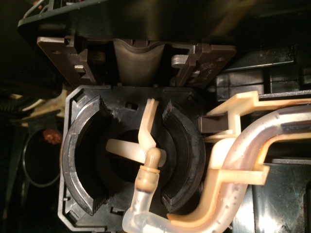

      ich hab momentan nen Jura Impressa E75 Patienten bei mir in der Küche stehen. Normalerweise stehen da aber nur die AEG Cafamosa Geräte.
      Ich hab die Jura für ne Bekannte "generalüberholt", wie ich es schon bei einigen Cafamosas gemacht habe.
      Die Jura geht auch wieder.
      Da ich nicht weiß, ob das bei der Jura normal ist, hier eine Brühvorgangs-Schilderung:
      Spülen/Kaffeebezug Taste gedrückt
      --> (bei Kaffeebezug mahlt sie)
      --> Brühgruppe fährt für 0,5 Sek. los
      --> BG bleibt sofort wieder stehen, Pumpe pumpt für 1 sek.
      --> BG fährt weiter und macht dann das, was sie tun soll (Spülen/Kaffee)
      Ist das bei der Jura so? Wie gesagt, sie funktioniert, aber bei der Cafamosa fährt die BG nach dem mahlen/beim Spülen komplett runter.
      BG läuft richtig rum, sei quält sich nicht... Encoder von der Cafamosa testweise eingebaut - gleiches Ergebnis.
      Ist dieser "verdammt kurzer" Stopp beim Losfahren der BG bei der Jura normal?
      Der Stopp ist unmittelbar nach den losfahren, vielleicht 1-2 cm fährt die BG runter (siehe Bild)
      Gruß Fussi
        90,36 kB, 640×480, 623 mal angesehen
      in dieser Zeit wird kurz Druck im System aufgebaut - so soll wohl eine
      gleichmäßigere Tassenfüllung erreicht werden.
      "Betroffen" sind E4x/6x/7x mit Software für die Heizpatrone.
