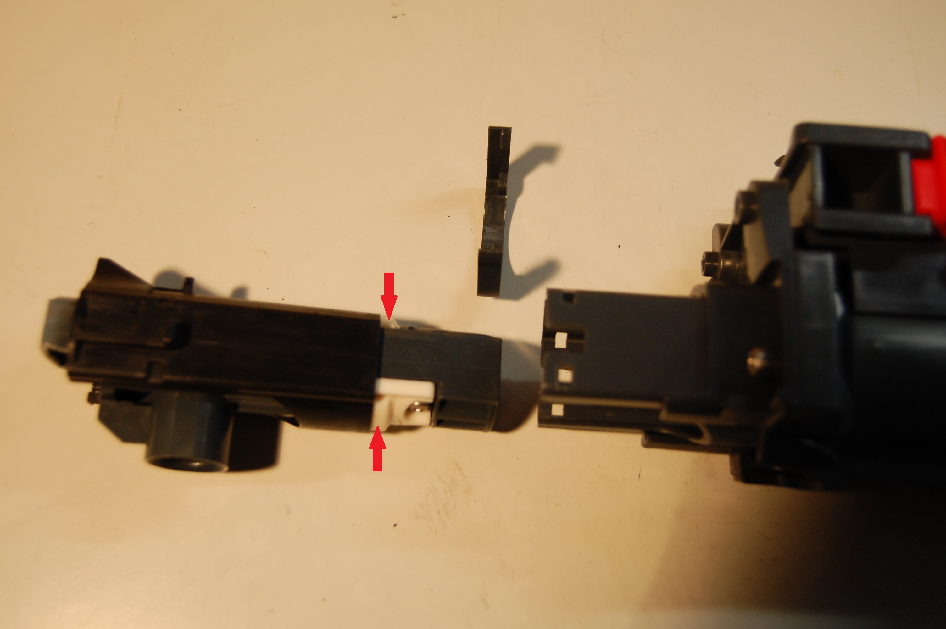

      wenn man eine ESAM einschaltet,fährt Brühgruppe ein Stück nach oben, dann kommt ein lauter Klack, Brühgruppe fährt dann weiter und wieder herunter
      und nochmal kommt ein lauter Klack. Was passiert bei diesem Klack?
    • Das sind die beiden Sperrklinken der Brühgruppe.
        644,41 kB, 3.008×2.000, 296 mal angesehen
    • Es sind auch 2 Relais für die Brühgruppe auf der Leistungselektronik. Die hörst du aber nur im Fehlerfall, wenn die BG verfahren soll, aber nicht verfährt.
