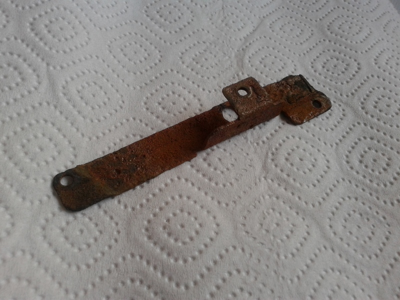

      den Boden muss ich auch neu bestellen, da er bei der Demontage gelitten hat! Aber das Blech zurechtzubiegen ist nicht so einfach, bzw. ich habe nicht die Möglichkeit dazu.
      Ich hab das vorhandene Blech mal mit Säure gereinigt und fotografiert!

    • Das Blech habe ich noch nirgendwo zum nachkaufen gesehen. Lackier es, am besten mit Zinkfarbe und rein mit.

      Wenn Du das Teil nicht nachbauen kannst und das Blech noch etwas Substanz hat, dann würde ich jetzt mal die Drahtbürste (Dremel, Bohrmaschine, oder ähnlich) eisetzten und anschließend mit zinkfarbe drübergehen. Das sollte reichen.
