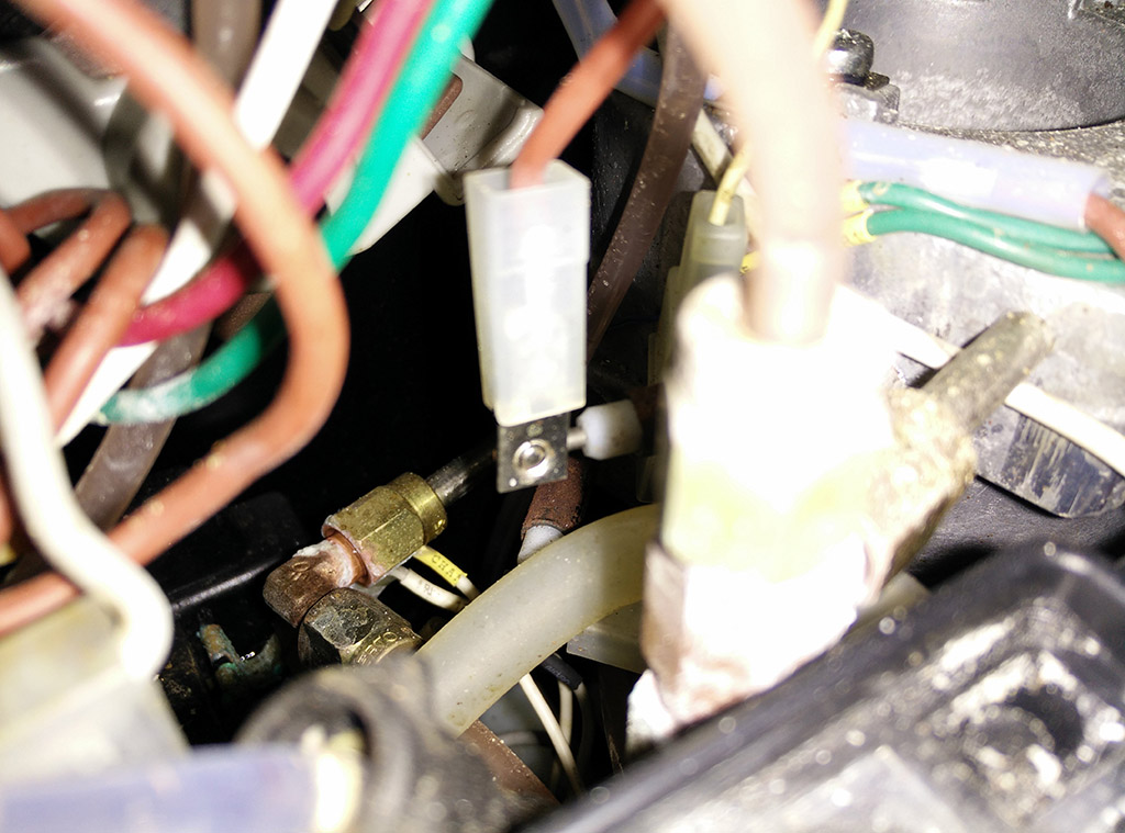

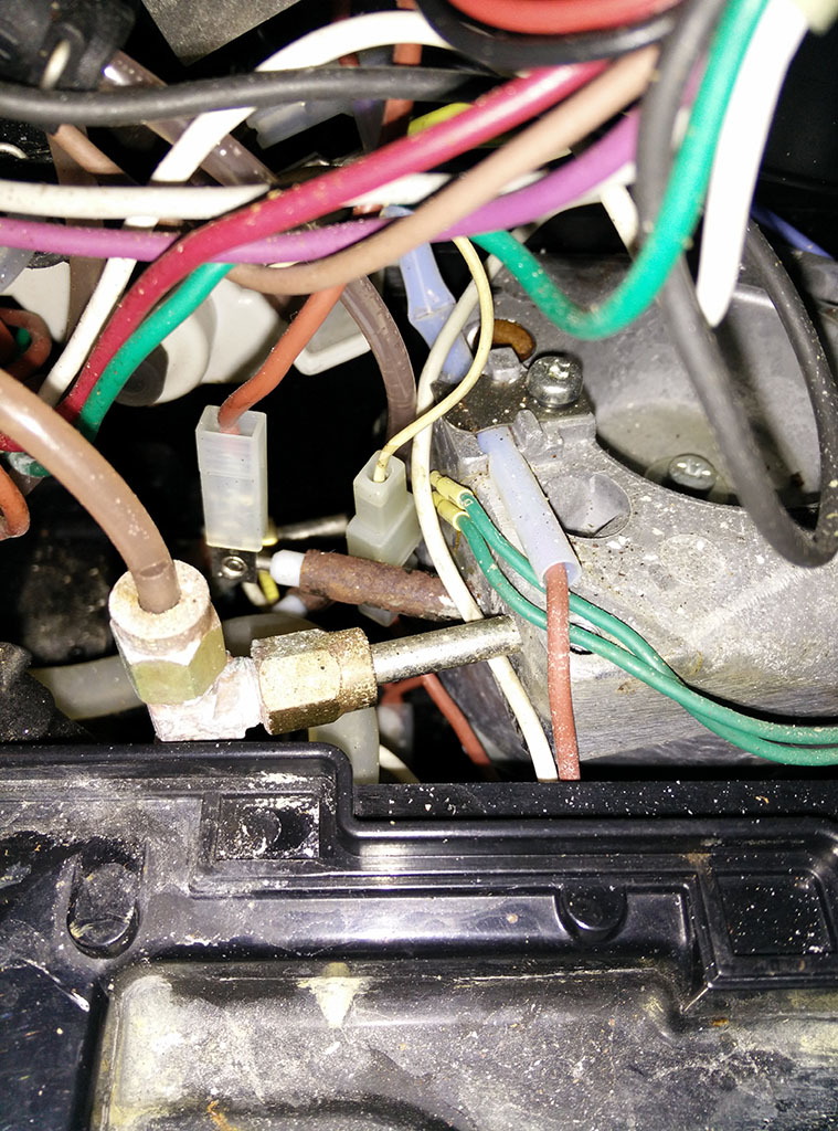

      Moin moin,
      alle Monate wieder ein Problemchen mit unserer Büromaschine. Wenn ich es richtig sehe ist am unteren Erhitzer eine Dichtung undicht. Das ganze ist (wie ja schon fast üblich) nach dem Entkalken aufgetreten. Da tropft wohl Wasser raus direkt auf die Kontakte der Tropfschale, die dann eben meckert.
      Wenn ich es richtig sehe ist es dieser Themoblock?
      Habt ihr Vorschläge wie ich am Besten vorgehe? Was mich etwa irritiert ist, das die Verbinder da aus Metall sind. War das früher so und heute nicht mehr? Was für Ersatzteile sollte ich möglichst nehmen?
      Danke und Gruß
      tim

      die alten Erhitzer hatten diese Schraubverbinder. Du könntest versuchen die Gewinde mit Teflonband abzudichten. Ansonsten wenn du einen Erhitzer mit Steckanschluß nimmst brauchst Du auch neue Schläuche und Steckverbinder inkl. Dichtungen.
      Mario

      Der Vollständigkeithalber:
      Habe den kompletten Thermoblock getauscht, das schien mir zielführender als "gebastel". Bei der Gelegenheit dann auch gleich noch die Kontaktfedern der Tropfschale gegen die Edelstahl-Version ausgetauscht.
      Tim
