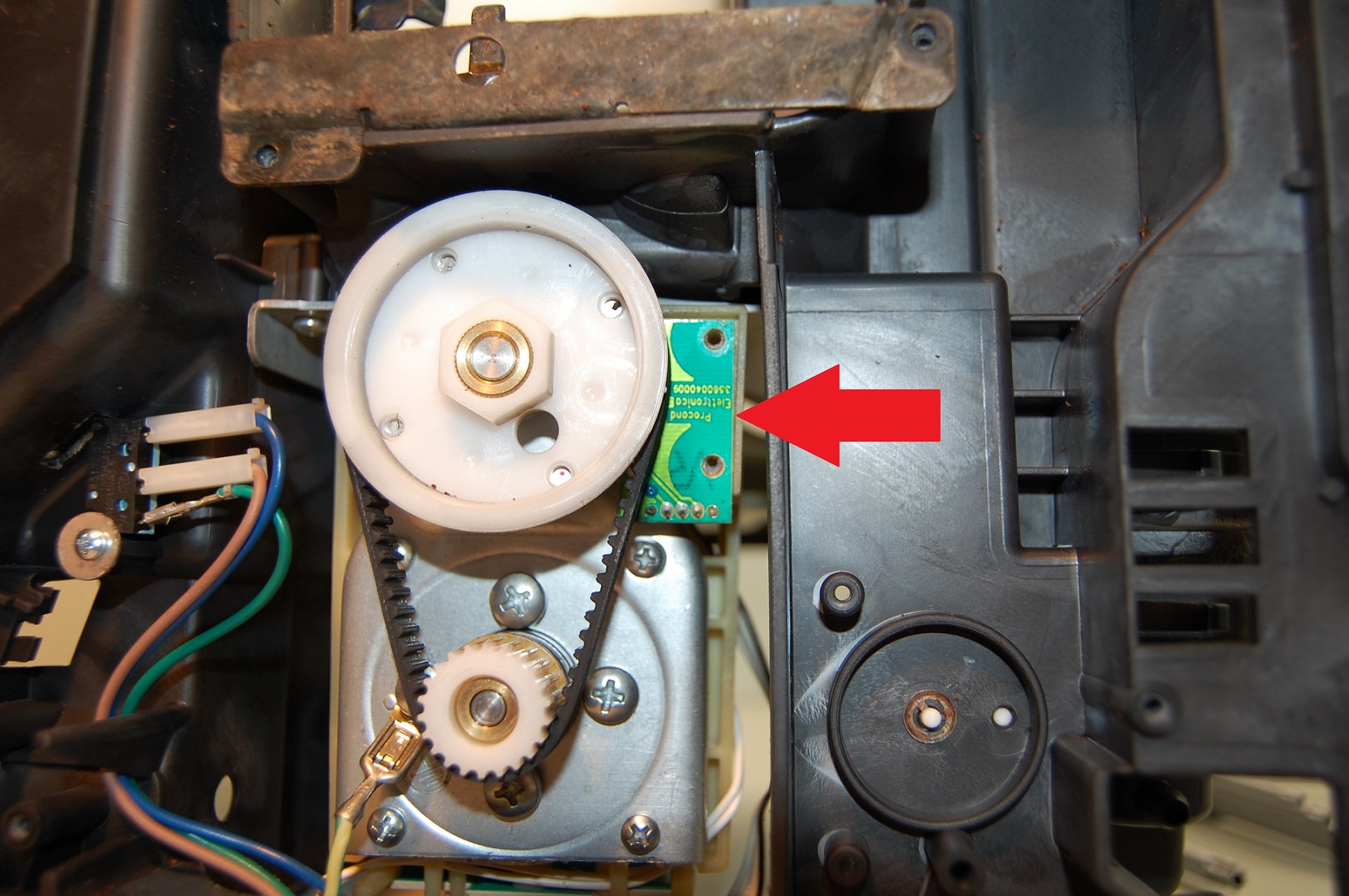

    • Sollte die Reedplatine sein. Da kommst du von unten heran, die sitzt unterm Brühgruppenmotor. Ersatz: komtra.de/delonghi-ersatzteile…akt-getriebe-antrieb.html

      Hast Du vielleicht ein Foto, dass mir zeigt, wo genau ich die Reedplatine am Gerät finde ?

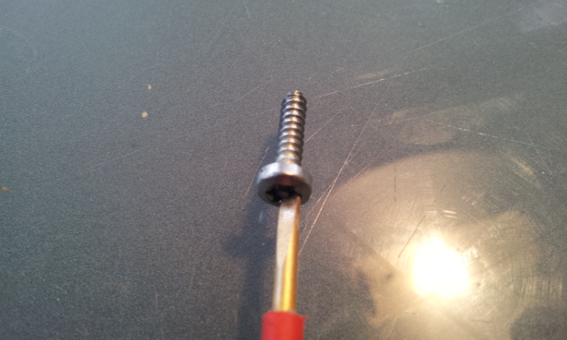

      Übrigens mußt du ja die Schrauben unten in der Bodenklappe öffnen, das sind Torx mit innenliegendem Stift. Das passende Werkzeug haben die meisten Leute nicht daheim liegen, deswegen mein 2. Bild mit dem Ersatzwerkzeug
        563,89 kB, 1.800×1.196, 499 mal angesehen
        233,59 kB, 800×480, 368 mal angesehen
    • Ich bin begeistert !!! 8o
      Ich habe die Read-Platine eingebaut und meine Frau freut sich über nun wieder fantastischen Kaffee.
      Vielen lieben Dank an jokel bzw. Stefan !!!!!!!!!!!!!!!!!!!!!!!!!!!!!!!!!!!!
