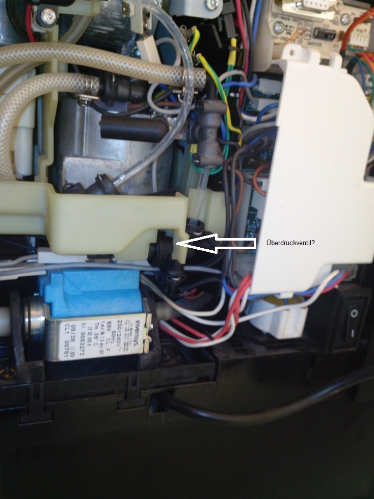

      Serwus zusammen,
      vor einem guten Jahr wurde bei uns in der Firma eine Jura XS90 one Touch angeschafft, da die bisherige X90 nach etlichen Jahren den geist aufgegeben hat und die Kollegen unbedingt "auf Knopfdruck" Latte Macciato und/oder Cappuccino wollten.
      Vor gut einem halben Jahr verweigerte dann die Maschine den Dienst mit dem "All-round Fehler 8". Davor hatte sie bei dem Versuch Kaffee zu ziehen etwas gewerkelt (Kaffee gemahlen usw.) die Fortschrittsanzeige bewegte sich ein wenig und ... die Tasse blieb leer. Das gemahlene Pulver landete im Trester. Die Maschine zeigte zunächst "System Füllen" und einige Versuche Später dann den "Error 8"
      Wegen des "Error 8" habe ich die Brüheinheit durch eine neue ersetzt - und alle waren froh dass die Maschine wieder "tat"
      Seit etwa einer Woche ist die Maschine wieder so weit.
      Ich habe die im Frühjahr ausgebaute Brüheinheit "regeneriert" und glaube auch alles sauber gemacht zu haben. Diese habe ich dann ganz euphorisch in die Maschine eingebaut - und es passiert immer noch nichts. Die Maschine gibt keinen Kaffee.
      Ich hatte dann ein Reinigungsprogramm laufen lassen - und hatte eine Überschwemmung am hinteren Teil.
      Maschine ausgeschaltet - gewartet - Rückwand abgeschraubt - eingeschaltet ... (Die Maschine hat das Spülprogramm vergessen, welch Glück).
      Ich habe dann nur ein paar mal spülen lassen um festzustellen woher das Wasser kommt.
      Hinten am Überdruckventil (direkt über dem Schlauch der nach vorn zur Brüheinheit geht) tritt Dampf aus.

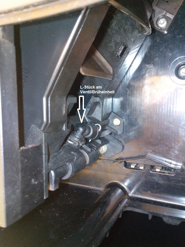

      Ich habe daher den Winkel im verdacht gehabt der zwischen dem Schlauch "von hinten nach vorn" und dem Drainageventil der Brüheinheit sitzt, dass dieser verstopft ist.
      Daher habe ich den aus der Halterung an der Brüheinheit "gelöst" und so platziert dass er in den Trester laufen soll.
      Da kommt Wasser an. Ich habe den Eindruck dass es weniger ist als "früher" aber das kann täuschen (weil das Wasser ja nicht sichtbar durch den Kaffeeauslauf in die Tropfschale gelaufen ist sondern "unsichtbar im Innern der Maschine"
      Setze ich dann diesen Winkel wieder in seinen angestammten Platz, kommt "vorn" kein Wasser beim Spülprogramm sondern hinten der Dampf raus.
      Allerdings habe ich keine Idee mehr wo ich weiter suchen soll - in der Maschine und im Forum.
      Daher hoffe ich auf Euch.

      so wie du es beschreibst würde ich sagen, dass Du das Auslaufventil mal öffnen und reinigen solltest bzw. Die Dichtungen mit dem Reparaturset erneuerst. Hier bei Komtra findest Du unter Technische Informationen für die Maschine auch einen Wasserlaufplan Du kannst den für die S9 nehmen. Hast Du bei der Brühgruppe auch das Drainageventil revidiert?

    • Vielen Dank für die Antworten,
      Ich habe das Ventil nicht auseinander genommen, nein.
      Das sollte und werde ich nun tun. Danke für den Tipp. Das Ventil stand in der Anleitung (die ich hatte) für das Revidieren der Brüheinheit nicht dabei (ich kann nicht mehr mit Sicherheit sagen auf welcher Seite ich geschaut hatte...)
      Angehangen 2 Bilder, eines von der Rückseite und eines von dem Innenbereich, wenn Trester und Tropfschale "draußen" sind. Da ich auch der erwähnte Winkel zu sehen.
