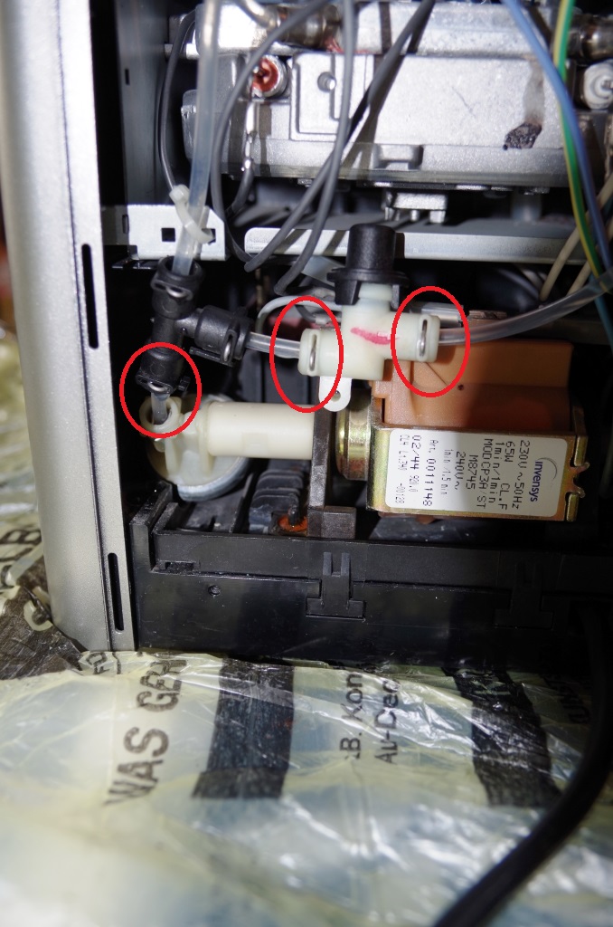

      2:Problem: Schläuche undicht:
      Mir ist nun beim Ausbau der Rückwand aufgefallen, dass die Leitungen etwas Wasser verlieren.
      Die Dichtungen habe ich bereits geprüft und scheinen in Ordnung zu sein.
      Nach der Prüfung verliert die Maschine jetzt sogar etwas mehr Wasser. (Bild im Anhang)
      Muss man beim Öffnen der Schläuche etwas beachten?
      Ich habe extra versucht die Schläuche so fest wie möglich in die Verbindungen zu stecken.
      Habt Ihr Tipps woran das liegt?

      Dichtungen kann man leider nicht Augenscheinlich prüfen. Hier solltest Du unbedingt neue Schlauchdichtungen nehmen. Bei Kaltwasser reichen auch die schwarzen Dichtungen, besser sind die Roten und ideal sind die blauen Premiumdichtungen.

      Kann der Wasserverlust auch durch eine verschlissene Formdichtung im Auslaufventil liegen?
      Worin liegt der Unterschied an den "blauen" Dichtugen. Ich finde meistens nur die "roten".

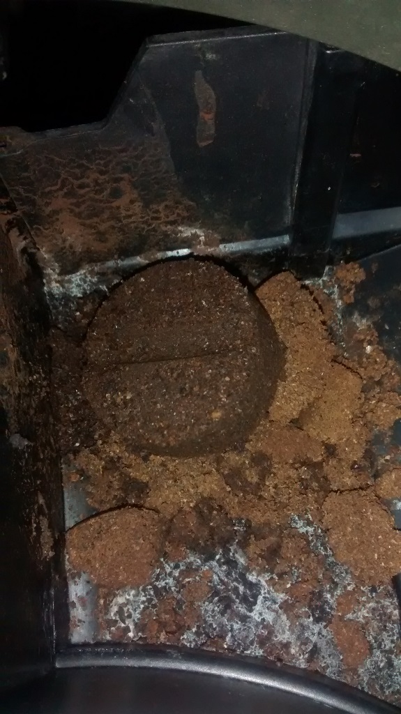

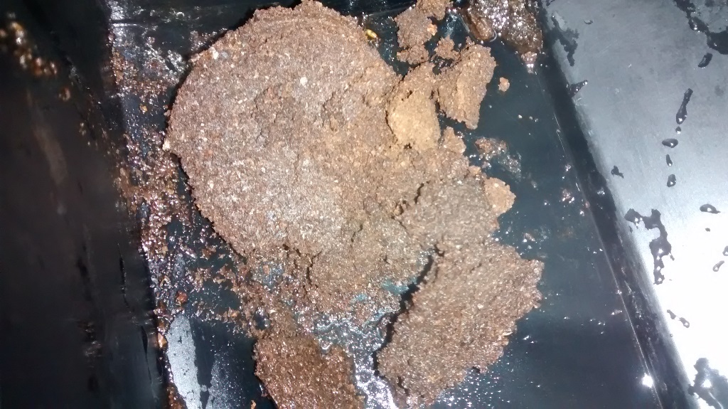

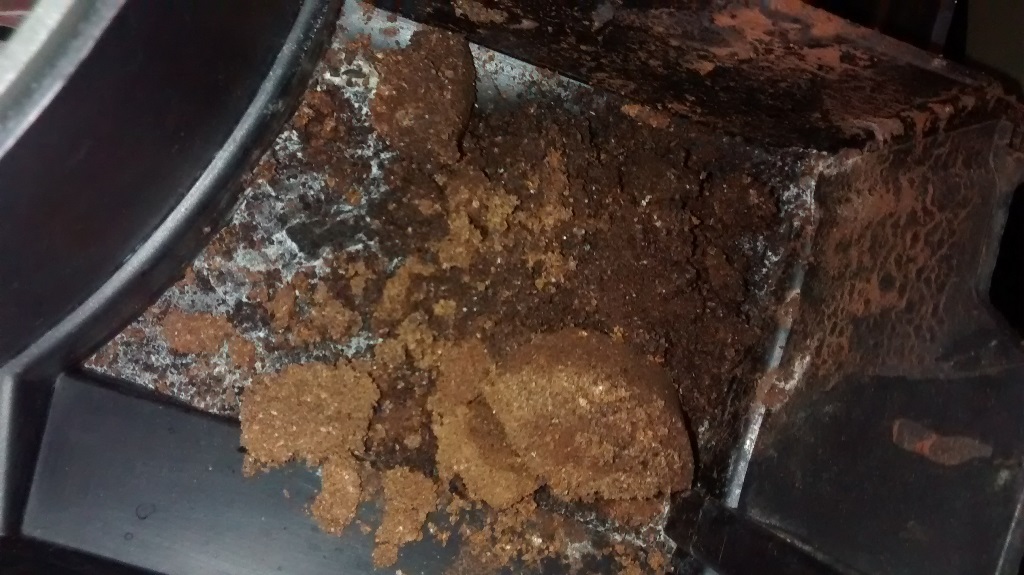

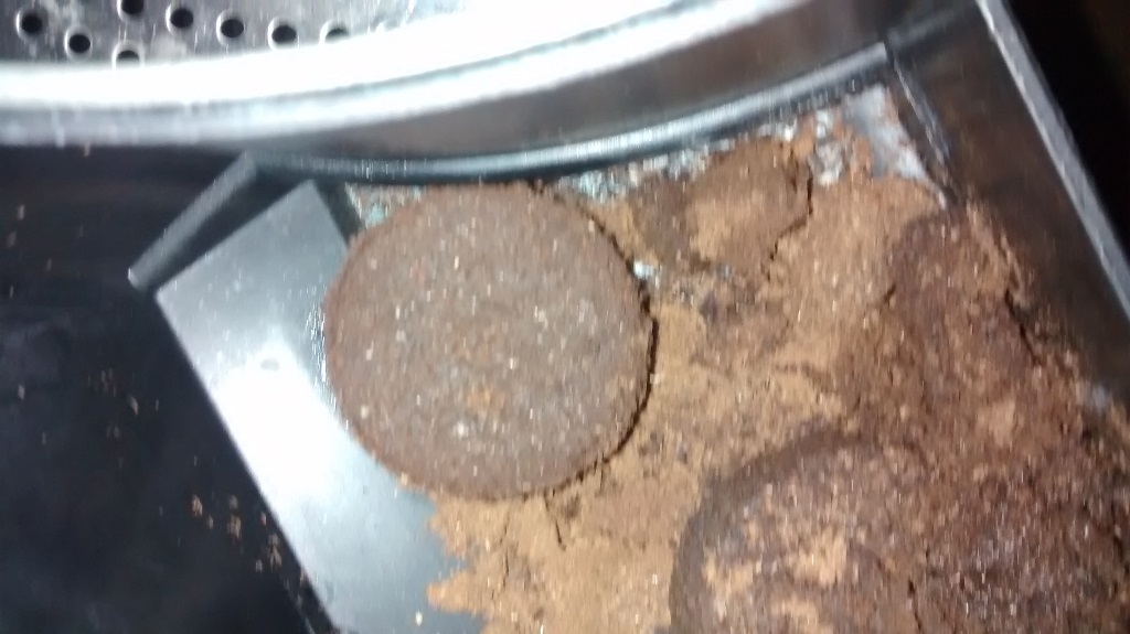

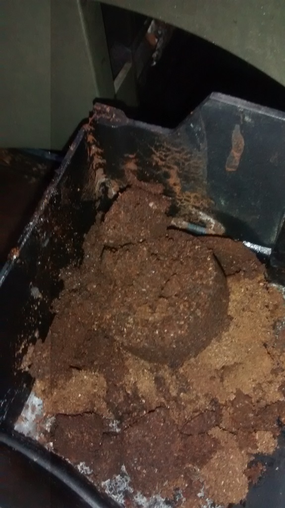

    • Ich habe das Ganze jetzt etwas beobachtet.
      Jedes Bild zeigt einen Trester an.
      Irgendwie ist komischerweise nur jeder 2 "schön"
      Beim vor letzten Bild habe ich den Mahlgrad noch etwas feiner eingestellt.
      Ist es egal wenn der Pellet zerbröckelt, oder hat das auch etwas mit dem Mahlvorgang zu tun?

      vom Mahlgrad und der Dicke halte ich den Trester für OK. Was mich allerdings stutzig macht ist die Verunreinigung an der Wand des Trestertopfes. Hast Du die BG und das DV revidiert? Beim DV ist darauf zu achten, das am Stutzen für die BG auch die Richtige, kleine Dichtung benutzt wird. Um zu beobachten wo evtl. Wasser aus der BG rausläuft musst Du die Sichtblende an der Tresterschublade entfernen und den Trestertopf draußen lassen. Dann bei einem Kaffeebezug mit einer Lampe in die Maschine leuchten. Wenn ab dem zweiten Tresterpuk Formschlüssiger Trester im Topf landet ist das völlig OK, bedenke der erste Trester hat die größte Fallhöhe und fällt nicht so "weich" wie die übrigen.
      Mario

      Also ich habe bislang weder das Druckventil noch die Brühgruppe revidiert. Ich wollte erst mal mich vergewissern, ob das Mahlwerk in Ordnung ist, da ich dieses über ebay bezogen habe.
      Falls du das letzte Bild meinst. Ich habe kurz davor den Tresterbehälter ausgespült, daher war der da noch etwas nass.
      Die beiden heutigen Trester waren wieder sehr brückelig. Vielleicht verliert, die Brühgruppe tatsächlich etwas Wasser. Ich werde das mal weiter beobachten. Außerdem werde ich wohl bei komtra das komplette Dichtungswartungsset bestellen, so kann ich auch die Brühgruppe noch revidieren.
      Was mir noch aufgefallen ist, dass der Kaffe noch leicht säurig schmeckt. Das kann aber auch evtl. an den neuen Bohnen liegen.
