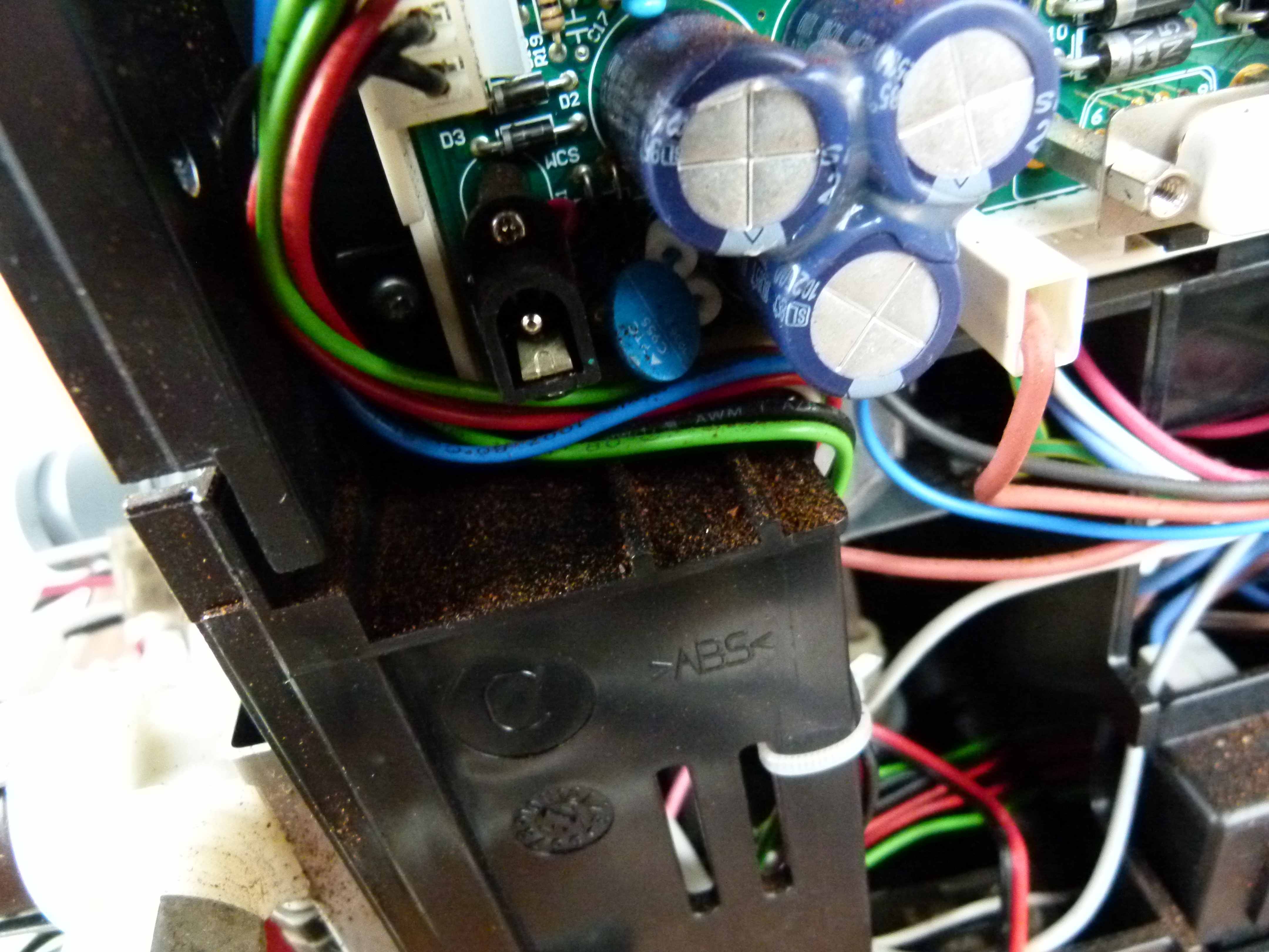

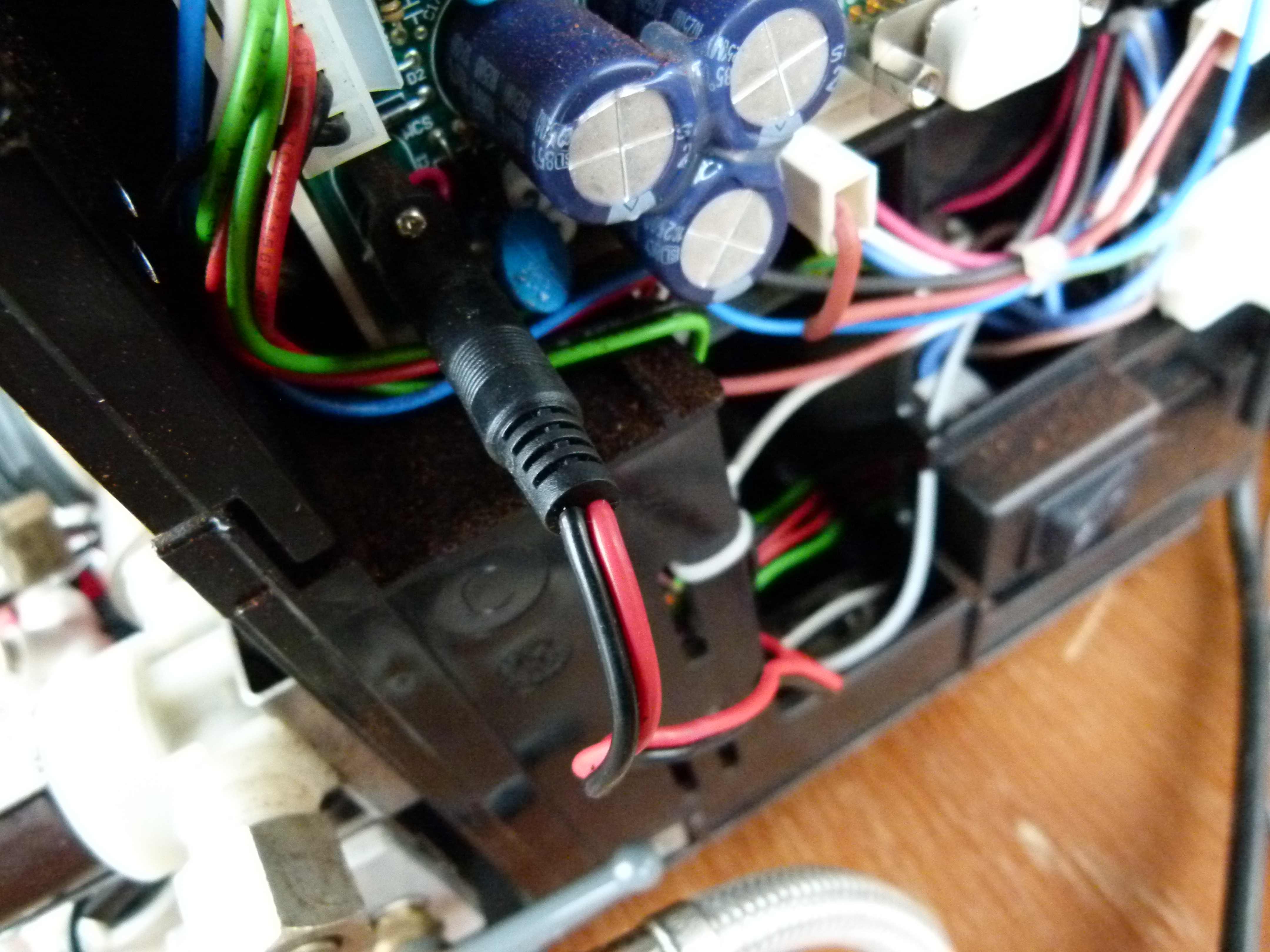

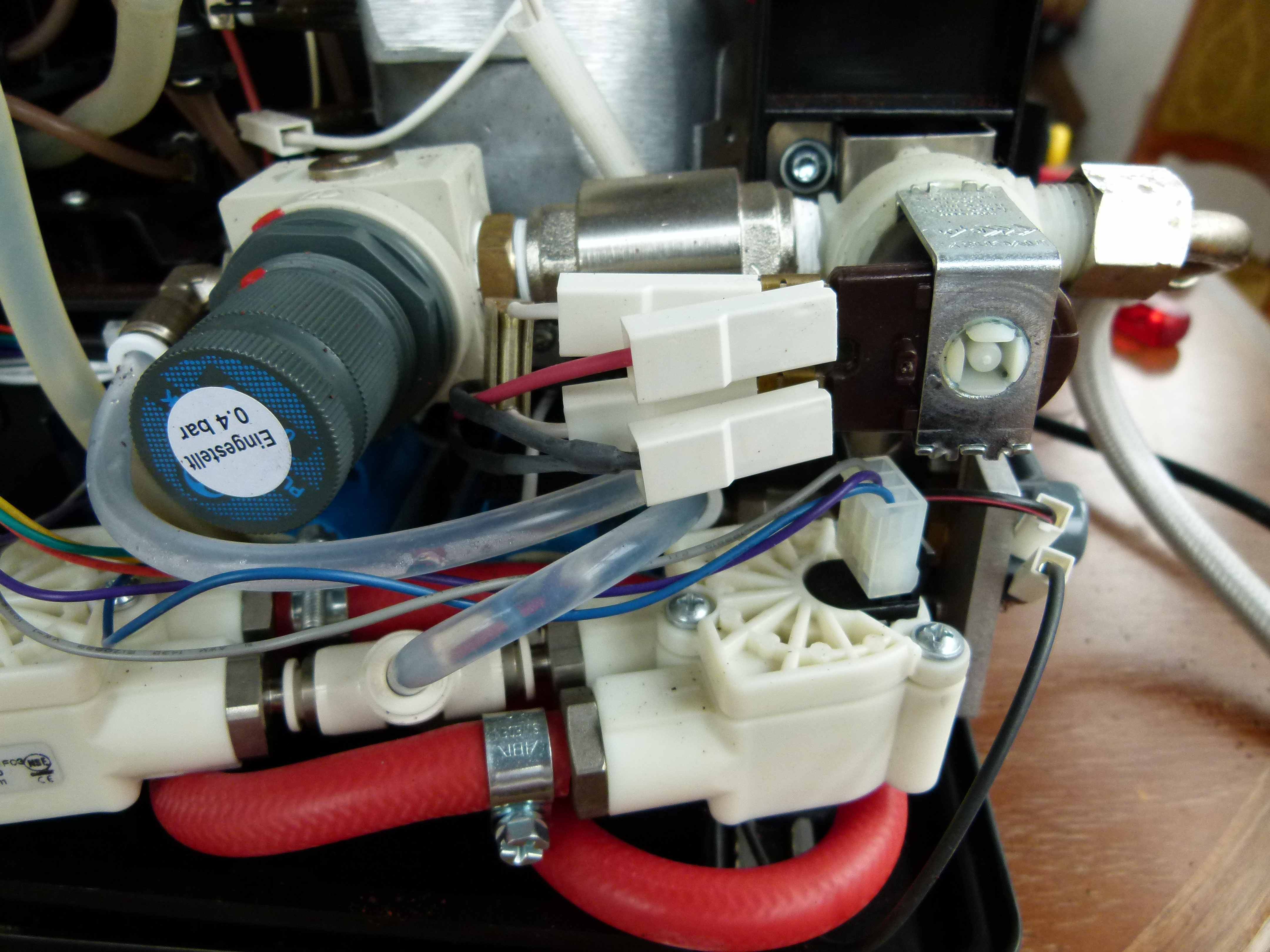

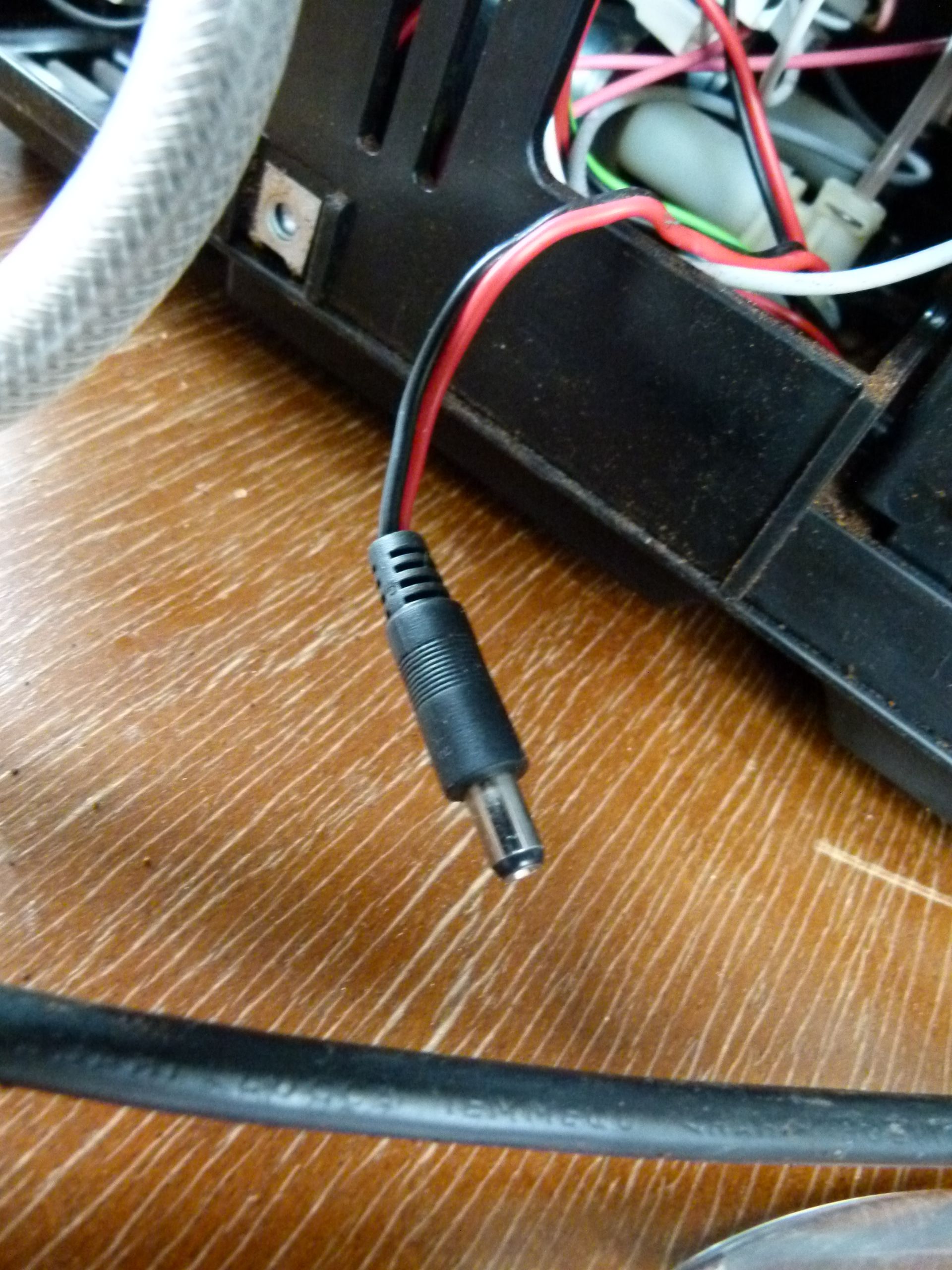

      Hallo, ich habe eine Franke Flair, an der ein (anscheinend kompletter) umschaltbarer Festwasseranschluss hängt. Hinten aus der Rückwand kommt ein Kabel raus und ich weiß beim besten Willen nicht, ob ich dieses Kabel direkt an die Flair stöpseln kann oder ob dieses Kabel ein externes anderes Netzteil braucht, welches nicht dabei war. Ich zeig euch das ganze mal auf den Bildern. Bild 1 zeigt den Stecker, der einfach aus der Rückwand kommt! Bild 2 eine Möglichkeit, den Stecker einfach da aufzustecken, wo er passt, nämlich auf den Anschluss der Flair auf der Rückseite. Bild 3 zeigt den Anschluss der Rückseite ohne aufgestecktes Kabel und Bild 4 den gesamten Festwasseranschluss mit dem roten und schwarzen Kabel, welches dann auf der Rückwand rauskommt.
      Ich hoffe, jemand hat auch so einen umschaltbaren Festwasseranschluss und kann mir etwas dazu sagen. Ich möchte nicht einfach das Kabel einstecken und damit dann irgendwas kaputt machen. Gruß Micha

      ja, es gibt zwei verschiedene Festwasseranschlüsse. Somit sollte bei Deiner Maschine auch an der Tanksockelrückseite ein Umstellhebel sein. Das Kabel wird bei Deiner Version so wie Du es bebilderst eingesteckt. Strom bekommt das ganze durch die Maschine. Die andere Festwasseranschlußmöglichkeit findest Du hier: Jura X7 mit Festwasseranschluss - Umbau auf Wassertank möglich?

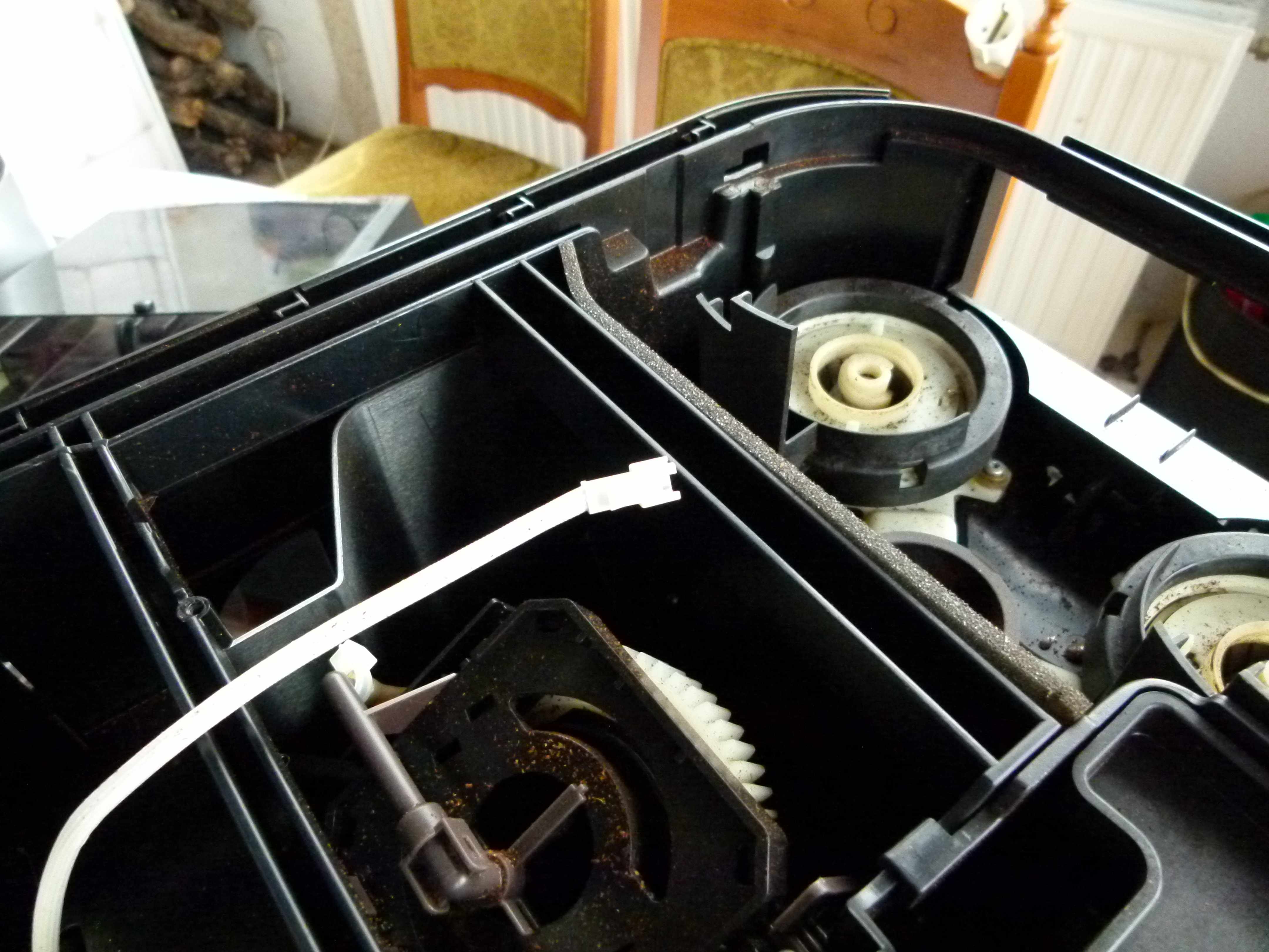

    • achte mal auf die Aufnahme für die Ovalkopfbitschraube, diese ist auf dem Bild oberhalb des Mahlwerks auf 11 Uhr, ist aber abgebrochen, ergo ist das komplette Plastikoberteil kaputt....

    • Das ist das mittel Gehäuse welches es nicht einzeln gibt. Habe ich auch schon versucht zu bekommen. In der Bäckerei meiner Freundin steht eine X9 die regelmäßig an der Reling angehoben wurde um sie woanders hinzustellen. dort sind auch die meisten Stellen rausgerissen.
      Seitenteile und Rückwände sowie Tanksockel kann man kaufen. Nur dieses mittel Teil eben nicht, habe es schon bei mehreren Händlern versucht. Ist als Ersatzteil bei Jura nicht gelistet.
