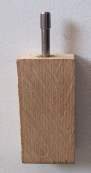

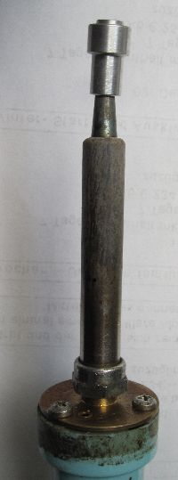

Eine häufige Fehlerquelle ist eine defekte Kunststoffkappe am JURA Drainagevenil.
Es gibt im Handel jetzt Metallkappen aus Alu und seit neuem im Komtra Shop aus Messing, die besser halten.
Die Montage ist einfach. Man muss die Kappe auf den Bolzen schlagen.
Wenn´s dumm läuft, verbiegt sich der Bolzen und die Kappe ist noch nicht vollständig drauf.
Daher hier eine Halterung für den Bolzen aus hartem Holz (z.B. Buche)
Zur Montage den Bolzen leicht einfetten und in die Gefriertruhe legen.
Die Metallkappe auf die Lötspitze eines Lötkobens und heiss machen.
Wenn die Teile heiss bzw. kalt sind die Kappe mit einem Hammer zusammenschlagen.
Fertig.
