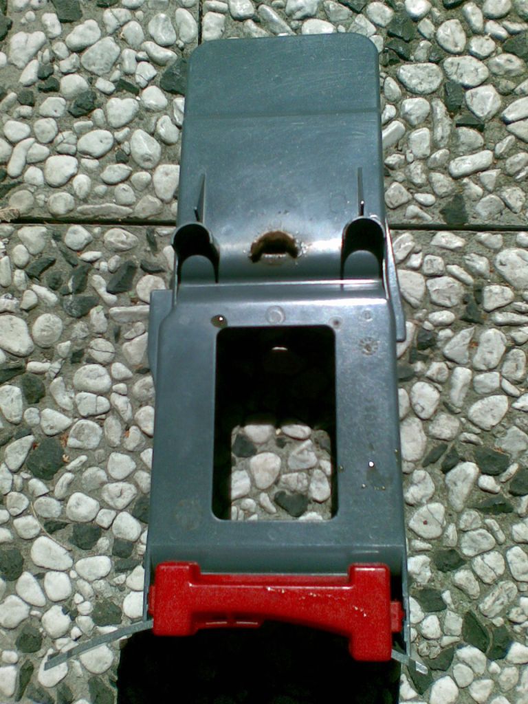

      das gleiche Problem hatte ich auch bei meiner Krups Orchestro. Vor einiger Zeit hatte ich einen Tipp in einem Forum gelesen. Also gegoogelt und "nur" diesen Beitrag gefunden und nicht mehr den damaligen. Ich denke, dass der Tipp in dem alten Kaffeeforum von Kuntze stand. Also hab ich mich aus meiner Erinnerung an die Lösung begeben. Dort stand sinngemäß, dass man unter das schon von flunitraze erwähnte rechteckige Ablaufloch mit dem Lötkolben eine Ablaufnase aus ABS Kunststoff schweisen sollte. Diese Ablaufnase würde das Hochwandern des Wassers und Runtertropfen hinter der Auffangschale verhindern.
      Ich hab es dann mal so ausprobiert und eine Ablaufnase als Halbkreis um das Ablaufloch mit der offenen Seite zur Gerätevorderseite geschweißt. Das sieht zwar nicht schön aus, da ich nur andersfarbigen Kunststoff hatte und ich mit dem Lötkolben nicht wirklich gut umgehen kann, aber einerseits ist das an der Unterseite angebracht und steckt andererseits im Inneren der Maschine.
      Lange Rede kurzer Sinn: es hat funktioniert.
      Gruß Kiwi2000
      meine erster Versuch war nicht ganz so erfolgreich, da die Nase abgefallen ist. Also nochmal den Lötkolben genommen und ordnetlich den Kunststoff verschweißt. Bis jetzt mehrere Tage und reichlich Bezüge später hält sie noch immer und die Maschine ist innen auf dem Boden absolut trocken. Es liegt dort nur noch wenig trockenes Kaffeemehl. Ich habe mal ein Bild von meiner Bastelei gemacht, damit Ihr Euch das besser vorstellen könnt. Übrigens kann man mit dem Lötkolben auch prime einen Riss in der Schale wieder dicht bekommen.
      Gruß Kiwi2000

    • Hallo Kiwi2000 ,
      Ja , das mit dem Lötkolben ist eine gute Möglichkeit Kunststoff zu schweißen , wir verwenden das auch um z.B. logerissene Zahnstangen am unteren Brühgruppenkolben wieder zu fixieren.
      Als "Lot" nehme ich i.d.R. schwarze Wattestäbchen (gibt es z.B. bei Globus) und schneide die Watteköpfe ab. Der Stiel ist ideal zum verschweißen und füllen und lässt sich wie Lot führen.
      Die Ablaufnase klingt auf jeden Fall plausibel , ist aber nur dann von Nutzen wenn die Maschine auch nur minimal nach hinten geneigt steht. Ein oder zwei Grad Neigung reichen dann schon um nach mehreren Bezügen etwas Wasser hinter die Schale laufen zu lassen.
      Im Normalfall bei gerade stehender Maschine ist das aber nicht notwendig und ich kenne das Problem auch nicht obwohl ich sicher schon 200-300 Orchestros und AEG CF (gleicher Schlitten) hier hatte. Meist ist Wasser unter der Tropfschale Spritzwasser das aus der Tropfschale zurückschlägt (der Tresterschlitten liegt ja nicht plan auf dem Schalenrand auf sondern hat ca. 2mm Luft) , Nachtropfwasser aus der BG oder wie BS schon geschrieben hat Kondenswasser.
      Aber in Deinem Falle gilt dann ganz klar "wer repariert hat Recht" , und bei leicht nach hinten geneigt stehenden Maschinen durchaus eine Superidee ! Normalerweise müsste denselben Zweck auch ein angeklebter Faden erfüllen á la Regenfasskette oder man steckt völlig ohne Arbeit eine geschlitzte Silikondichtung wie sie oben am Bohnenbehälter verwendet wird (im Shop Artikelnummer 61794) auf den hinteren Tropfschalenrand. SIe hält durch Ihre Nut selbständig fest und kann z.B. zum Reinigen abgenommen werden.
      Dadurch kann auf der gesamten Breite kein Wasser mehr nach hinten fliessen und es sieht so aus als wäre es ab Werk schon immer so gewesen ;)
      Jedenfalls Danke für Deine Bemühungen und auch für das angehängte Foto , sowas ist immer interessant für Alle :thumbup:
      Viele Grüße ,
      roadrunner
      Dieser Beitrag wurde bereits 1 mal editiert, zuletzt von roadrunner ()
    • Hallo roadrunner,
      ich hab mir Urlaub gegönnt, daher melde ich mich erst etwas später.
      Wenig Wasser unter der Schale war bei meiner Orchestro bisher auch normal. Aber nach dem letzten Entkalkerprogramm war dermaßen viel Wasser unter der Auffangschale und dann auch unter der Maschine, dass ich etwas tun musste. Die Maschine steht seit ich sie habe auf dem selben Schrank und auch waagerecht. Die Lösung mit der geschlitzten Dichtung wäre sicherlich einfacher und ansehnlicher gewesen, aber ich bin auf jeden Fall mit dem jetzigen Ergebnis zufrieden. Wenn die Nase nochmal abfällt, werde ich bestimmt diese Dichtung benutzen.
      Gruß Kiwi2000
    • Hallo Kiwi ,
      Ich denke Deine Kunststoffnase ist ebenso funktionell , wie gesagt : "Wer repariert hat Recht" :D
      Was mich aber vielleicht etwas stutzig macht ist die Tatsache dass Du nach einer Entkalkung plötzlich mehr Wasser unter der Maschine vorfindest. Das ist in der Regel ein Indiz für eine Undichtigkeit die möglicherweise vorher "zugekalkt" war und beim Entkalken wieder geöffnet wurde...
      Viele Grüße ,
      roadrunner
    • Hallo roadrunner,
      ich habe heute wieder einen Entkalkungslauf gemacht: absolut trocken. Es stimmt schon, wer repariert hat Recht, das Ergebnis zählt.
      Zugekalkt war meine Maschine bestimmt nicht, da immer regelmäßig entkalkt.
      Aber mehr Wasser macht doch Sinn. Bei dem Entkalkungslauf läuft doch nur ein Teil der Entkalkerlösung aus der Heißwasserdüse, nach einer gewissen Zeit nicht mehr sondern dann in die Maschine. Und dort läuft das Wasser nicht in den Tresterbehälter sondern über den Tresterschlitten (rechteckiges Loch) in die Tropfschale. Und wenn eben von diesem Ablaufloch das Wasser hochwandert, dann ist es bei einem Entkalkungslauf deutlich mehr als sonst.
      Gruß Kiwi2000
