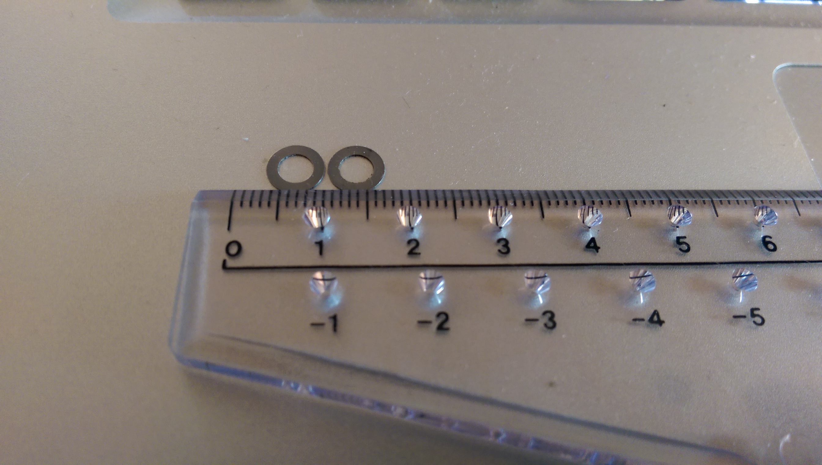

      Außerdem muss ich gestehen, dass mir nach dem Zusammenbau 2 kleine Unterlegscheiben über geblieben sind- ca. 7mm im Durchmesser mit recht großem Schraubenloch, ca 4-5mm. Ich habe nun schon die F50 einige Male im Bereich der Brüheinheit zerlegt, doch da sind mir nie welche aufgefallen, daher denke ich dass sie dort nicht herkommen.
      Meine Idee war entwerder irgendwo vom Mahlwerk her??? Ich hatte aber auch den Brüheinheitsmotor und den Magnetschalter für das Drainageventil ausgebaut??
      Kann einer Spontan sagen woher die Kommen? X/ ,Bilder kann ich gerne später nachreichen...(Hoffe das ist ok das hier mit anzuhängen, sonst mach ich in den allgemeinen Fragen nen seperaten Thread auf)

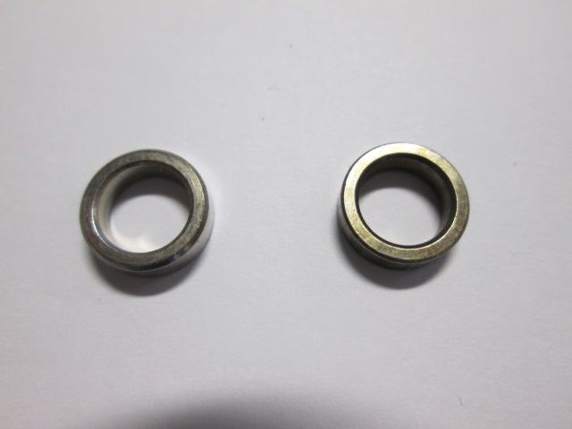

      Was das für zwei U-Scheiben sind kann ich Dir nicht sagen aber mach mal ein Foto und füge es hier mit an.

      Bild von den Scheiben mache ich dann gleich daheim und werde es mit anfügen.

    • Hallo Mario,
      ne die meine ich nicht, das sind ja, wenn ich das recht erkenne, diese Laufrollen für das Teil in der Brüheinheit wo der untere Brühkolben drin steckt.
      Meine Scheiben sind wirklich so dünn wie unterlegscheiben. Ich hänge mal ein Bild mit an...
      Ich glaube nicht das sie aus der Brüheinheit kommen, ich hatte bei der neuen Maschine allerdings zwecks "Grundreinigung" weil wirklich überall schimmel war auch alles raus- also komplette Elektronik (Allerdings nicht von der Front, die habe ich ganze gelassen und nur ausgesaugt) aus dem Gehäuse und das in der Spülmaschine.
      Ich habe von der F50 nun das Mahlwerk ausgebaut und dort aber nicht diese Scheiben gefunden.
      Ich hatte den Thermoblock raus, und das Magnetventil.. ich könnte mir vorstellen das es da irgendwo herkommt...

    • Ahhh... du meinst das Anschlussteil was am Thermoblock der V1 dran ist? dieses Metallanschlussteil?!
      Ich kannte diesen Anschluss nicht- ich habe im bei dem Mitbewerber geschaut, dort ist die Bezeichnung nicht "F-Verteiler" daher war ich etwas irritiert.
      Aber das Könnte hinkommen, den Verteiler habe ich ja auch auseinander gebaut, und den Block gegen die V2 getauscht, da werde ich die dann ja nicht mehr brauchen...Die Ringe passen auch genau über einen Schlauch..
      Super, danke für den Hinweis.
